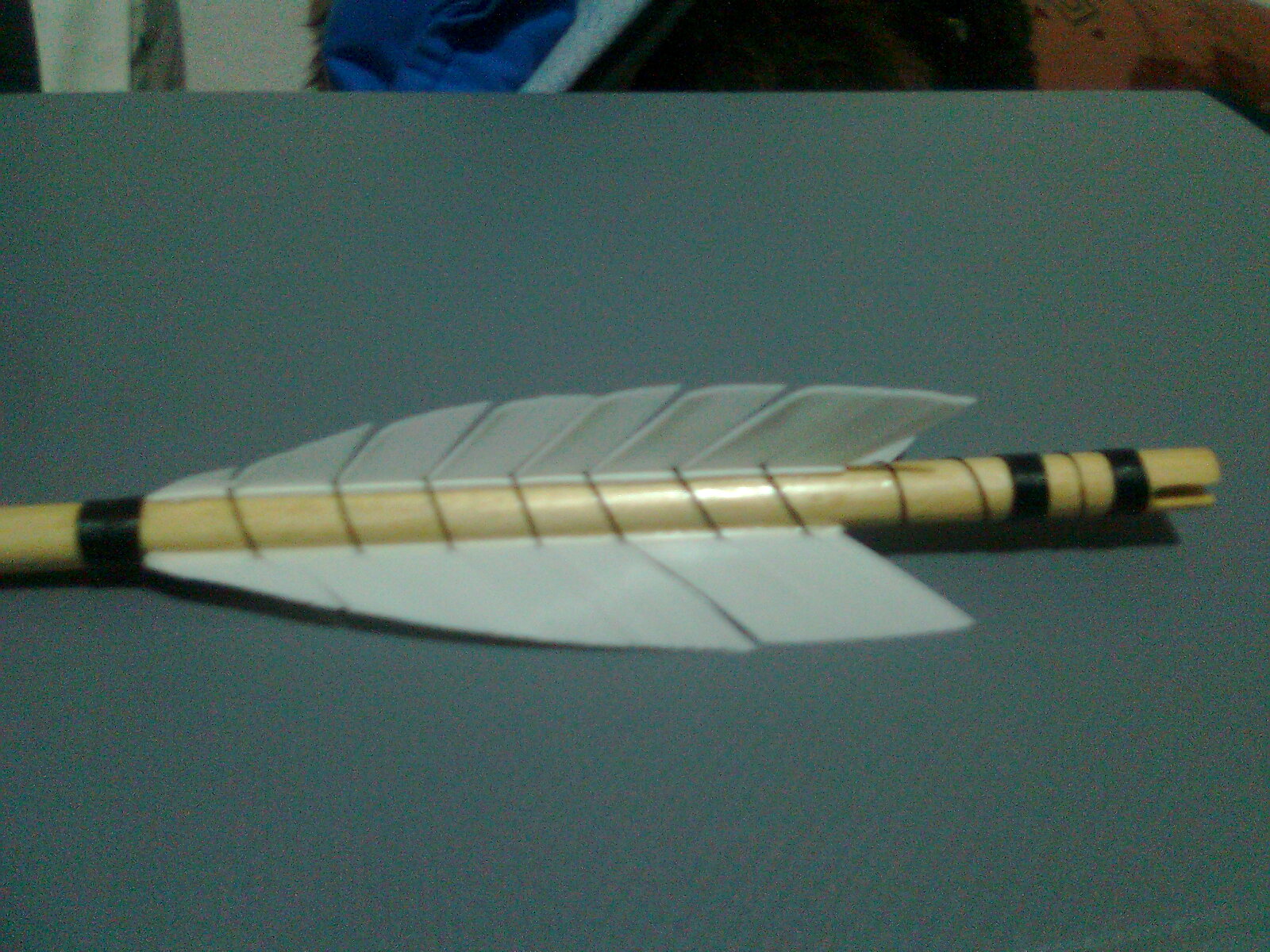

Beitrag von hatschi123 » 21.02.2012, 18:04
Hier nun ein Bild was meinen neuen Satz angeht.
Entschuldigt die Quali, musste das Handy hernehmen.
3fach, 4" lang, mit Drall geklebt, 4cm vom Nockboden entfernt.
Gruss Hatschi
Der Mensch ist auf der Welt um sich lernend zu wandeln..........
EddieDean
Re: Befiederung Pfeile Daumentechnik
Beitrag von EddieDean » 22.02.2012, 09:35
Saubere Arbeit!
Stephan
