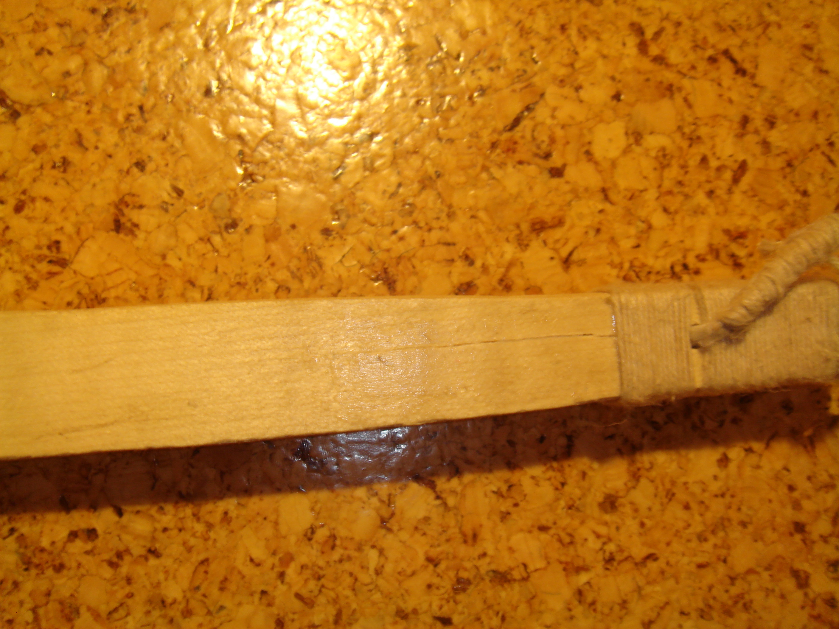

Sieht nicht schlecht aus aber Blei... Ich hätte keine Lust mit Blei in der Hand zu schiessen (mach ich nur mit Gewehren >:) ) . Die Sehnenführung kommt glaube ich aus Afrika, laut TBB, aber Band weiss ich nicht mehr. Wilfrid benutzt die auch, ich habe mal eine benutzt, aber mir hats die Kerbe gespalten, kein schönes Gefühl). Aber die Kerben finde ich super, aber man müsste vermutlich ein Inlay machen, damit es den Sijah nicht spaltet.
Johael
Hier das Bild. Die Wicklung wurde als Verstärkung drumgemacht.

@benzi: penobscottbogen. und sicher noch mehr.

Beiträge: 7531
Re: Reiterbogen mit interessanten Sijahs und Griff
Beitrag von benzi » 19.12.2012, 20:04
@Johael
das mit dem Loch ist aber eine andere Variante! (die hab ich eben auch in der Grayson Sammlung gefunden......)

Johael
Beiträge: 109
Registriert: 27.11.2012, 12:44
Beitrag von Johael » 19.12.2012, 21:26
@ Benzi: Hab ich verpennt mit dem Loch, sorry.
@ Wilfrid: Könntest du das mit den Keilen in einem Bild zeigen, ich komm nicht so ganz nach wie du das meinst.
