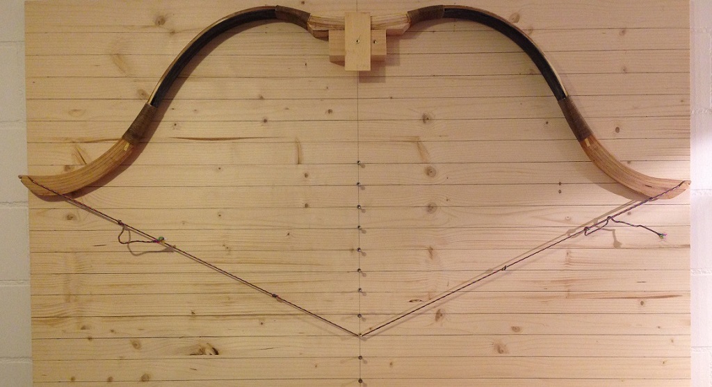

Hallo zusammen,
aus unbekannten Gründen habe ich mir vor ein paar Monaten das "Reflexbogen"-Buch gekauft... ein geniales Werk! Irgendwann wollte ich es dann wissen und besorgte mir übers Internet einen Bausatz.
Ich habe wohl eine handwerkliche Ausbildung, aber keine Ahnung vom Bogenbau. Beim Bau hielt ich mich so gut es ging an den Grundbauplan. Angestrebt habe ich um die 50 Pfund. Den Rahmen baute ich aus Bambus und zwar aus einem fertigen Bambusstreifen 5x45mm.
Den gewickelten und aufgespannten bogen wollte ich dann noch fertig tillern, da er etwas ungleichmässig und noch etwas zu stark (ca.55Pfund) war. da brach mir plötzlich ein Wurfarm... im Moment bin ich noch auf der suche nach einer möglichen Ursache.
- möglicherweise war der Sehnenbelag etwas zu ungleichmässig. Die Sehnen war insgesamt eher kurz--> viele Übergänge.
- mit Hasenleim verklebt...
- ich habe den Bogen in einem Raum mit Trocknungsgerät insgesamt ca. 2/1/1 Wochen getrocknet --> ev. zu kurz?
- beim Horn hatte ich den Eindruck, es war sauber geklebt (Zweikomponentenkleber)
Vielleicht hat jemand von euch ein paar Ideen, weshalb der bogen nicht so wollte wie ich...
Liebe Grüsse aus dem wunderschönen Tösstal
ma-ed
Bruchstelle
voller Auszug
Bogen vor dem Wickeln
der Rahmen

Es kommt mir vor als wäre der Sehnenbelag sehr dünn.
Und dazu noch die kurze Lagerung... Und der Lüfter wird auch nicht so das beste gewesen sein.
Wäre meine Meinung aber mal schauen was die Profis sagen

Tja bei der Bruchanalyse würde ich mal (womöglich vorschnell) sagen das die Sehnenlage etwas zu dünn war , wie von Dir beschrieben wohl auch evtl aus zu vielen kurzen Sehnen / nicht korrekt verlegt .
Aber warte mal auf die Kompositbauer , die sehen da evtl mehr wie meine Wenigkeit.

Ich bin zwar kein Komposit-Kundiger, aber eigentlich nennst du die wahrscheinlichen Fehler schon selber:
1. Ungeduld: Das mit dem Trocknungsgerät war ne miese Idee, der arme Kerl war vermutlich völlig ausgedörrt.
2. Sehnenlänge: So wie auch für Holzbogenbauer, die mit einem Sehnenbelag arbeiten gilt: Laaange Fasern sind Trumpf. Länge bedeutet Stärke und das gilt für eigentlich alle faserigen Werkstoffe.
Beiträge: 6727
Re: mein erster (Komposit)bogen und ein gebrochener Wurfarm
Beitrag von kra » 16.11.2013, 22:42
Ich möchte auch auf den sehnenbelag tippen. Die Bauchlage ist ja noch fast intakt.
2 fehler (imho) : viel zu kurz getrocknet, das aber zu "heftig"
viiiel zu dünner Sehnenbelag (zumindest nach dem, was ich auf den Photos sehen kann)
Zur Länge der Sehnen: da müßten genauere Daten her (wie lange waren die fasern, wie vorbereitet, wie verklebt)
was mir noch aufgefallen ist: du hast anscheinend sehr viel leim verwendet, mehr als nötig.

die längsten sehnenfasern waren 20-25 cm, von diesen hatte es aber nicht sehr viele dabei. Der grösste Anteil bestand aus ca. 15cm langen Fasern. Die Sehnenfasern habe ich im Wasserbad eingelegt und dann feucht verarbeitet. Der Wurfarm war aufgerauht und entfettet (der hat ja offenbar nicht delaminiert...)
habe hasenleim verwendet und im Wasserbad in sirupdicke verarbeitet --> die erste Lage war eher etwas dick geraten (zu viel leim und allenfalls etwas zu dickflüssig...) Jeden Belag habe ich hinterher mit einer Gummiwicklung versehen.

Ich finden an dem Bruch sehr interessant, wie der Bambus gebrochen ist.Bambus bricht nach meiner Erfahrung nur gerade.
Der Riss bei deinem Bogen zieht sich allerdings quer über den Wurfarm. Kann es sein, das der Wurfarm sich beim trocknen verdreht hat ?

Hallo was mir auffällt ist das die Sehnenlage nicht über den Griff läuft, dadurch kann sich die in der Hauptbiegezohne auftretende Zugspannung nicht über einen längeren Abschnitt des Sehnenbackings verteilen, zusammen mit dünner Sehenlage und kurzer Trockenzeit kann das gut die Ursache für den Bruch darstellen. Das Trocknen (dehydieren) läßt sich vielleicht beschleunigen allerdings nicht das aushärten (Ausbildung von Wasserstoffbrücken) analog zum Beton bei dem ja auch Wasserstoffbrückenbindungen entstehen rate ich mal: Vorzeitiges Austrocknen führt zu minderer Qualität

Bei so einem komplexen Bauwerk fällt es schwer, eine Fehleranalyse zu machen. Zu den schon genannten Gründen kommt noch hinzu: Die Biegung sollte auch bei einem Komposit gleichmäßig über den Wurfarm (biegende Zone) verlaufen. Die Belastung bei deinem Bogen ist zu sehr griffnah. Der Bruch im Bambus erscheint mir auch sehr verdächtig: Bambus ist nicht gleich Bambus und m. M. nach die größte Schwachstelle im Komposit.
Zum Trost: Mit mehr Erfahrung kann man die einzelnen Materialien besser einschätzen und gelangt dann zu einem insgesamt haltbareren Gesamtbild.
Vorschlag: Schick mit die Teile zu und ich kann mehr dazu sagen. ;) Oder schneid die Siyahs raus (geht gut) und verwende sie neu und schick mir nur das Bruchteil.

vielen Dank für die raschen Rückmeldungen. Wahrscheinlich ist es die Summe von vielen kleinen Fehlern:
- kurze Sehnen, dadurch komplexere Verlegetechnik notwendig, der Belag ist zu unregelmässig. Dafür zu viel Leim
- was ich auch nicht gemacht habe ist, die Sehnen vorher zu entfetten, ich habe sie lediglich im Wasser eingelegt. Es ist von einem "Spüliwasser" die Rede... in unserem Wortgebrauch kennen wir diesen Ausdruck nicht ??? Nehmt ihr da normales Seifenwasser?
- die Hornplatte stammt wahrscheinlich von einer Horn-Seitenwand. Bei einem Kleinen Bruchtest mit mässiger Belastung (keine 90°) gabs einen glatten "spiralbruch", welcher dem Bruchbild am WA ähnelt.
- weiss nicht ob die gehobelten Bambusleisten für einen Komposit sooo geeignet sind...

-ich habe 2 Lagen Sehnen verbaut, die fadeouts habe ich ziemlich verstärkt. musste dann aber einen WA nacharbeiten, weil der Tiller nicht gleichmässig war. kann aber zu der Dicke keine objektive Angabe machen. ich hatte das Gefühl es sei Dick (so täuscht man sich...)
@Chirion:
-die Sehnenlage kann offenbar wahlweise griffübergreifend oder nur bis in die fadeouts gemacht werden ???
-das mit der Schnelltrocknung werde ich im 2ten Anlauf wohl lassen (Geduld mein Sohn)
@snake-jo:
die zu griffnahe Belastung der WA hätte nur durch reduzieren der Hornschicht im mittleren und eher äusseren Bereich erreicht werden können, wenn überhaupt...? ist das korrekt?
