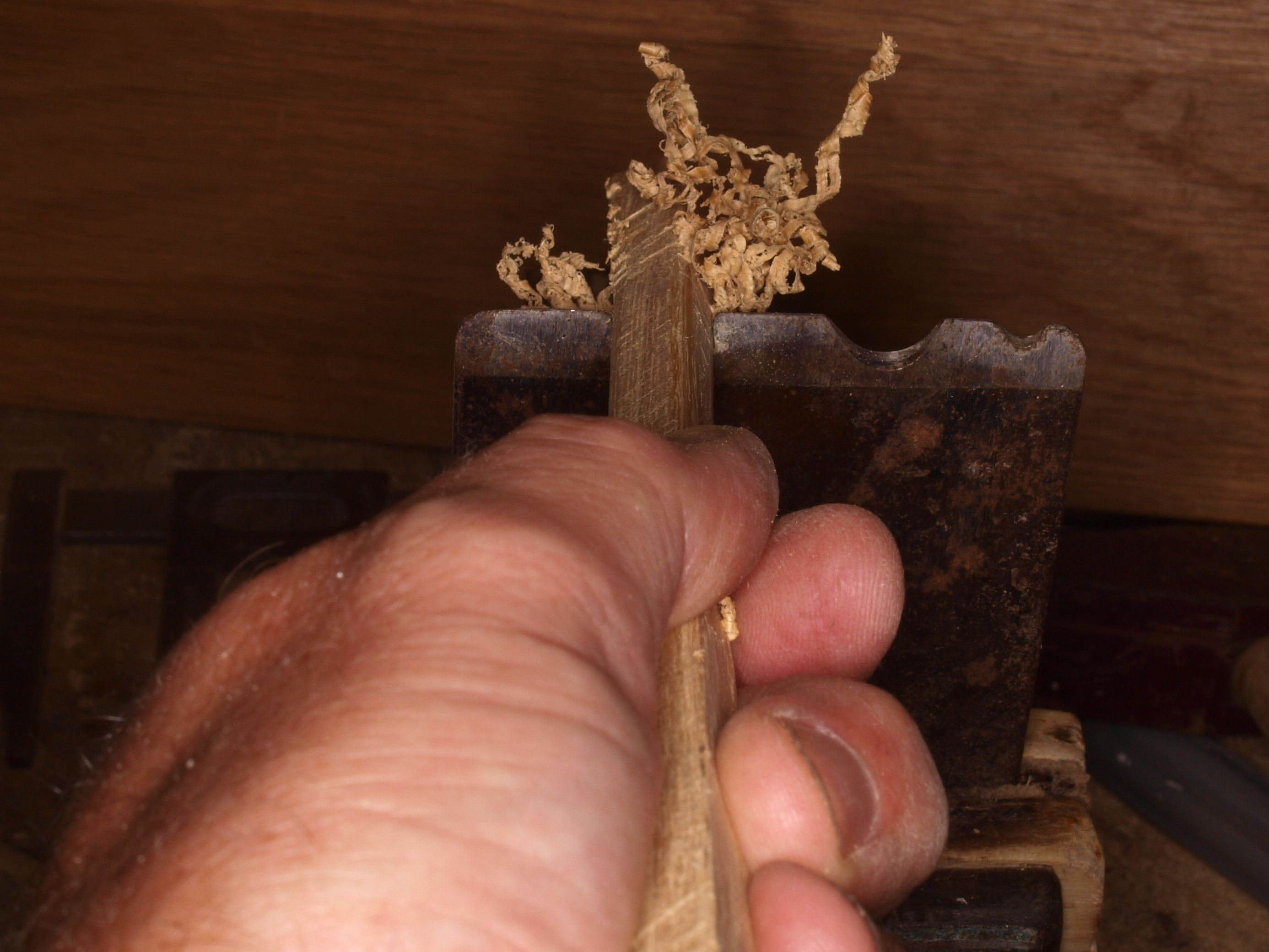

@Martin: Du hast das ja schon sauber ausgearbeitet. Wenn es nur darum geht, an einem fertigen Schaft die "Barrelung" vorzunehmen, dann ist eine Schleiflade besser.
Ich selbst nehme immer gerne die alte "Indianertechnik": Rundkerbe in einem alten Hobelmesser und dann den Schaft durchziehen.
Das Barreln wird da ziemlich exakt, wenn man den Ansatz vorher einzeichnet und ist in 2 min erledigt.

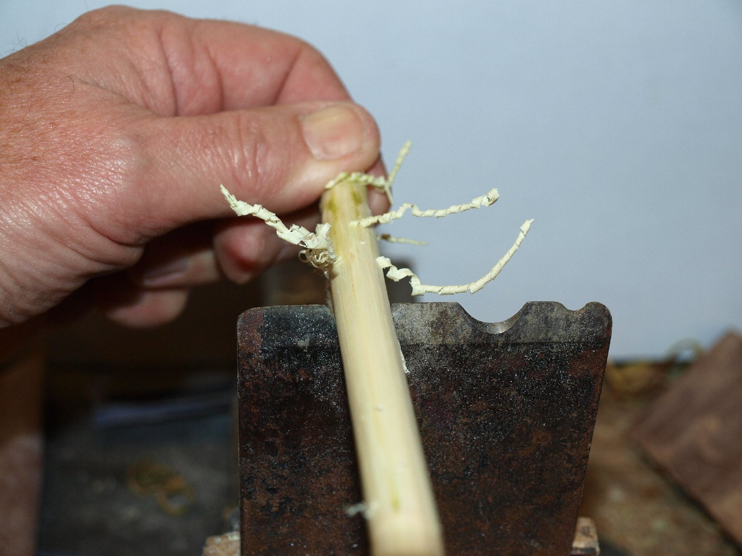

Nein, das klappt mit allen Hölzern, auch viereckigen, auch Harthölzer wie Robinie, Nussbaum oder Ebenholz. ;)
Es ist eine umgekehrte Hobeltechnik: Das Werkstück wird bewegt, nicht das Hobelmesser. Durch die Rundkerbe ergeben sich sehr feine Späne. Ich habe meist einen Vorschneider und einen Nachschneider, also zwei Rundkerben für die Viereckigen. Beim barreln reicht eine Kerbe.
Ich ziehe den Schaft durch die Kerbe.
Den exakten Barrel erreiche ich mittels "Loch-Lehren", also z.B. ein 9 mm Schaft mit Barrel auf 7 mm am Ende. Dazu habe ich Löcher mit 7,8 und 9 mm in einem Messing-Streifen.
Normal nehme ich viereckig gesägte Stäbe und "mache die rund". ;D
