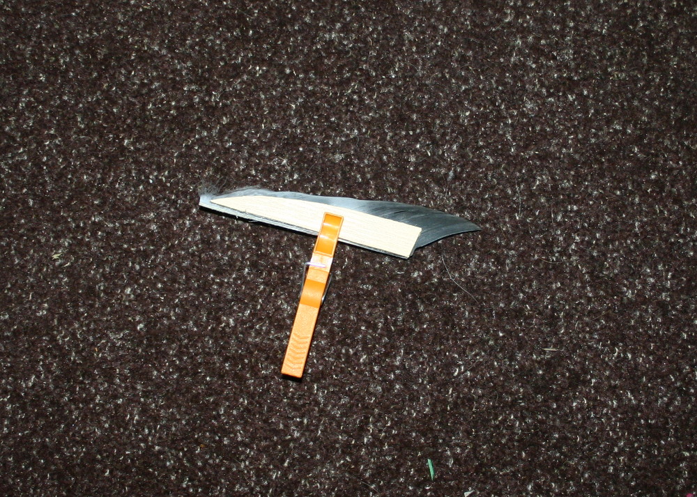

Hallo Gemeinde,
habe heute meine Posts hier durchgesehen und musste feststellen, dass ich doch was vergessen habe.

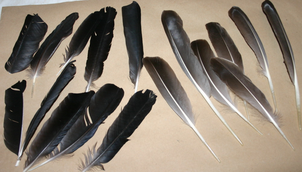

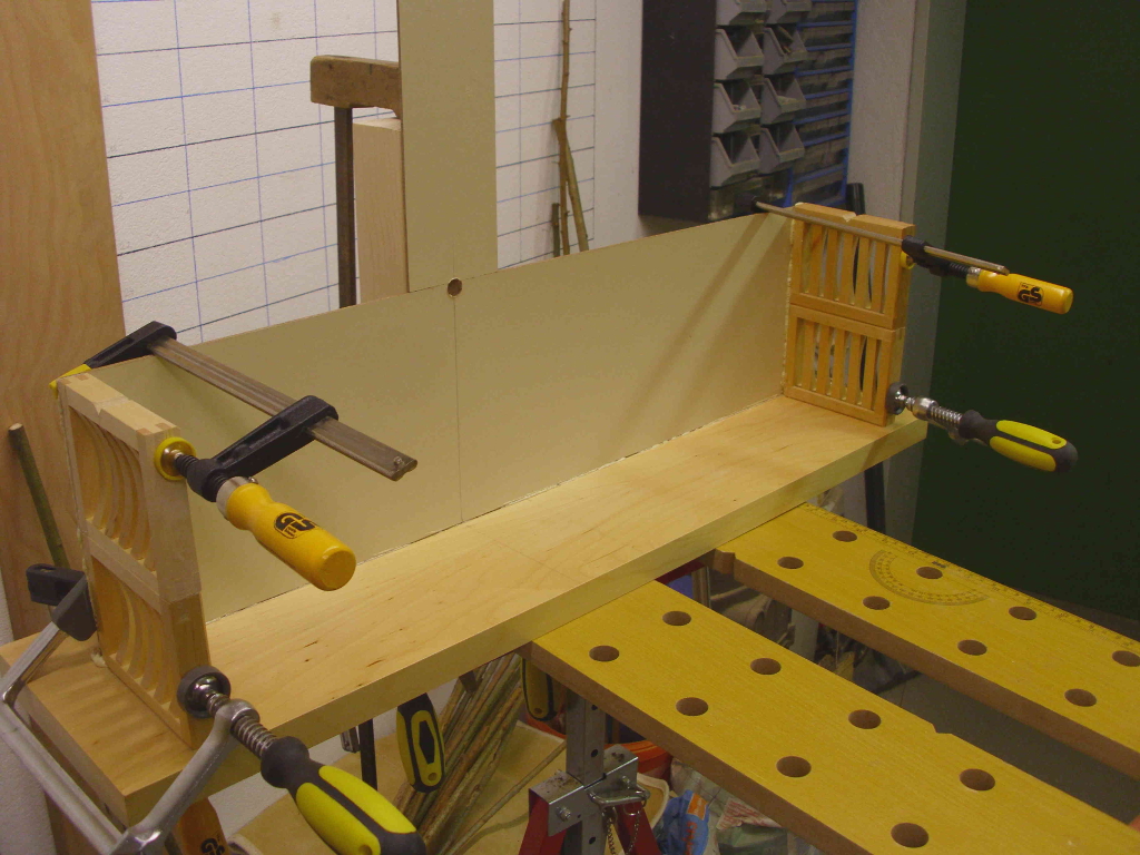

Ich schiebe deshalb diesen Post noch nach, denn´ich muss Euch unbedingt meine hochmoderne Federbrennmaschine zeigen :D .
Aufbau ganz einfach ;D , Federform nach Geschmack und Zeichenfähigkeit auf ne 5 mm Sperrholzplatte gemalt, zweimal ausgesägt, Feder dazwischen geklemmt, mit ner Wäscheklammer fixiert und mit dem Lötkolben langsam ohne Druck der Holzschablone entlang gefahren. Hat super funktioniert, stinkt aber erbärmlich :o .
Gerd
Hier noch die Bildchen:
fertige Feder
fertige Feder
Feder eingeklemmt
Feder eingeklemmt

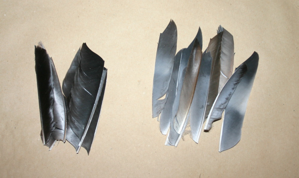

Krähenfedern gesammelt, Gänsefedern gekauft

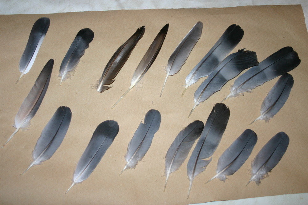

gesammelte Taubenfedern

Den Federbrenner find ich cool. Das hab ich so bisher noch nicht gesehen.

Jo die Idee ist simpel und gutn so hätte ich meine Federn bestimmt auch etwas besser hinbekommen. Wenn ich nochmal Federn zuschneide, werde ich das mal ausprobieren.

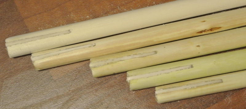

Gestern abend hab ich die Epoxidreste mit Sandpapier runtergefeilt. Das Ergebnis war überwiegend besser als befürchtet.
Inlets nach dem sauberschleifen

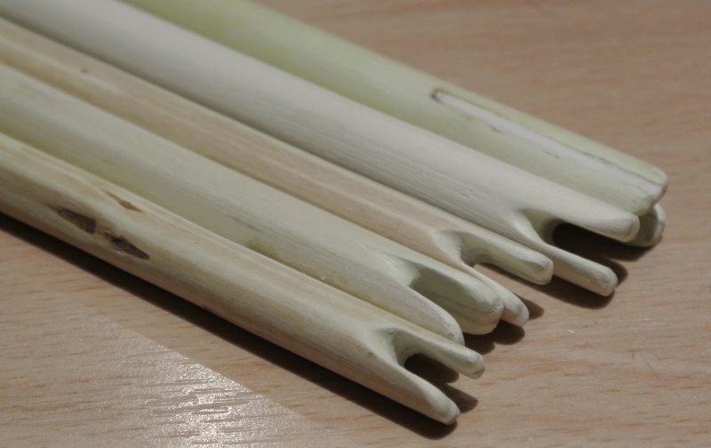

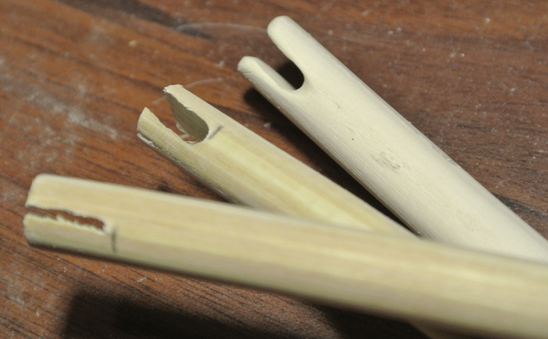

Zunächst hab ich dann mit der Japansäge einen Schlitz gesägt. Dieser wurde anschließend mit ner runden Nadelfeile erweitert. Mit zunächst einer groben und danach einer feinen Halbrundfeile habe ich die Nockform herausgearbeitet.
Die drei Phasen der Nockwerdung
(Wen es interessiert, der kann sich ansehen, wie ich das Verfahren bei anderen Pfeilen schonmal eingesetzt habe: https://www.youtube.com/watch?v=VOmYB_m1A_M)
Ich find, dass die Nocks ziemlich gleichmäßig geworden sind.
Fertige Selfnocks
Fertige Selfnocks

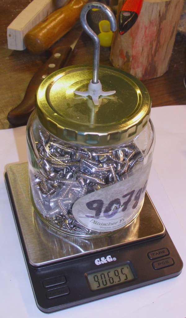

Das 2# Gewicht: ein Marmeladenglas mit kleinen Schrauben gefüllt und mit einem Haken versehen.
2# Schrauben
2# Schrauben

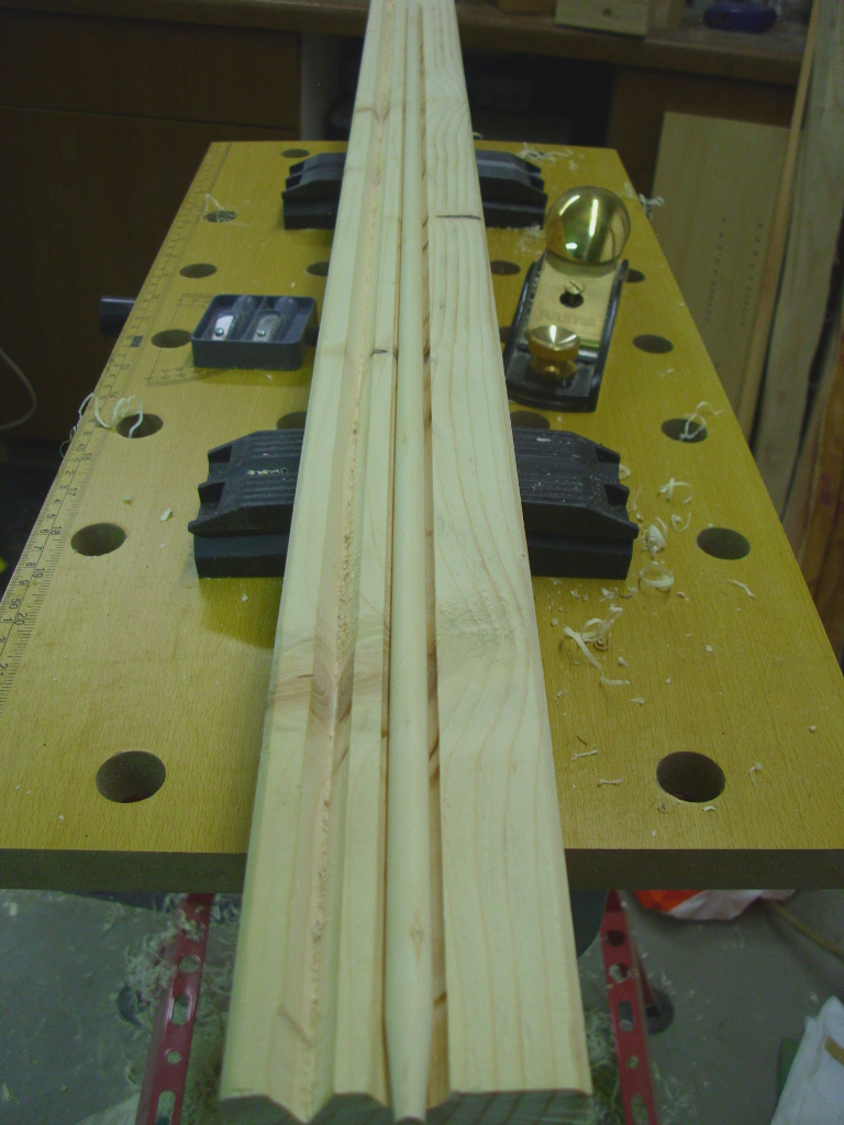

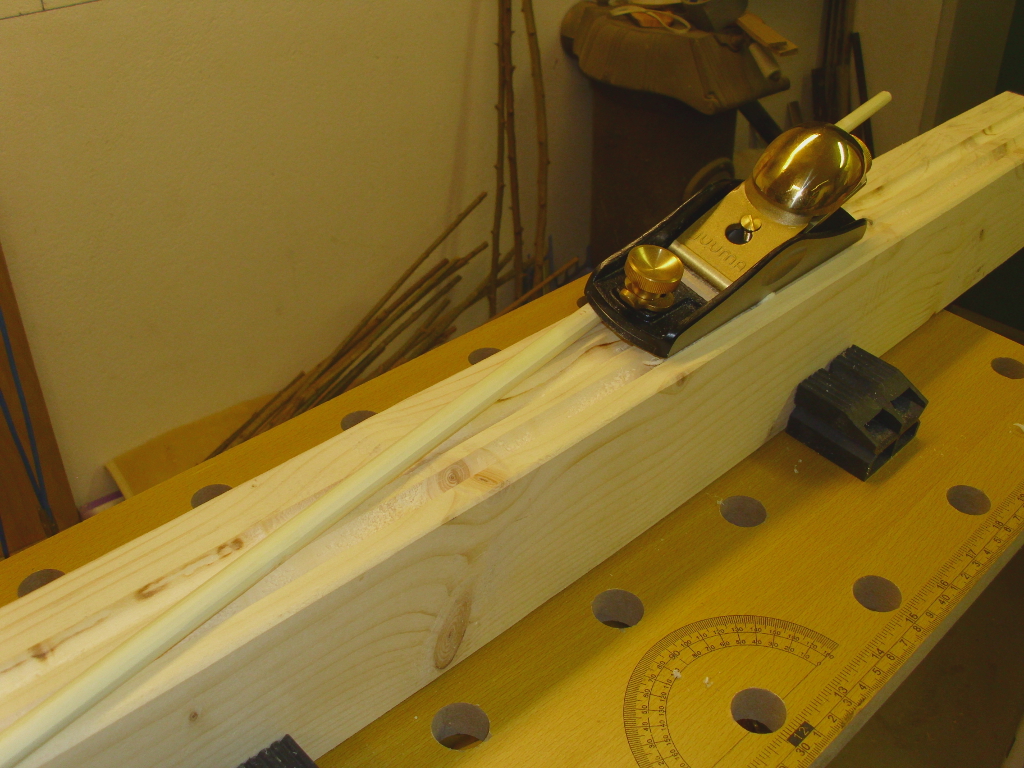

Nun mussten die Schäfte auf einen erträglichen Durchmesser reduziert werden.
Hierzu habe ich mir in ein Kantholz zwei verschiedene Nuten gefräst. So ließen sich die Schößlinge recht gut hobeln.
Kantholz und Hobel
Kantholz und Hobel
gehobelter Schaft
gehobelter Schaft

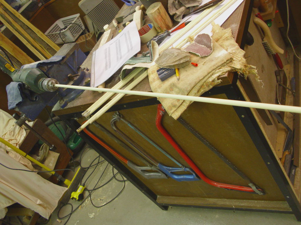

Danach noch die Schäfte in der Bohrmaschine schleifen. Zweimal hat es mir einen Schaft geschrottet, weil sich das Schmirgelpapier verkeilt hat und ich nicht schnell genug loslassen konnte.
Rundschleifen mit der Bohrmaschine
Nach dem Schleifen sind die Schäfte sehr rund und nach leichtem richten auch sehr gerade.

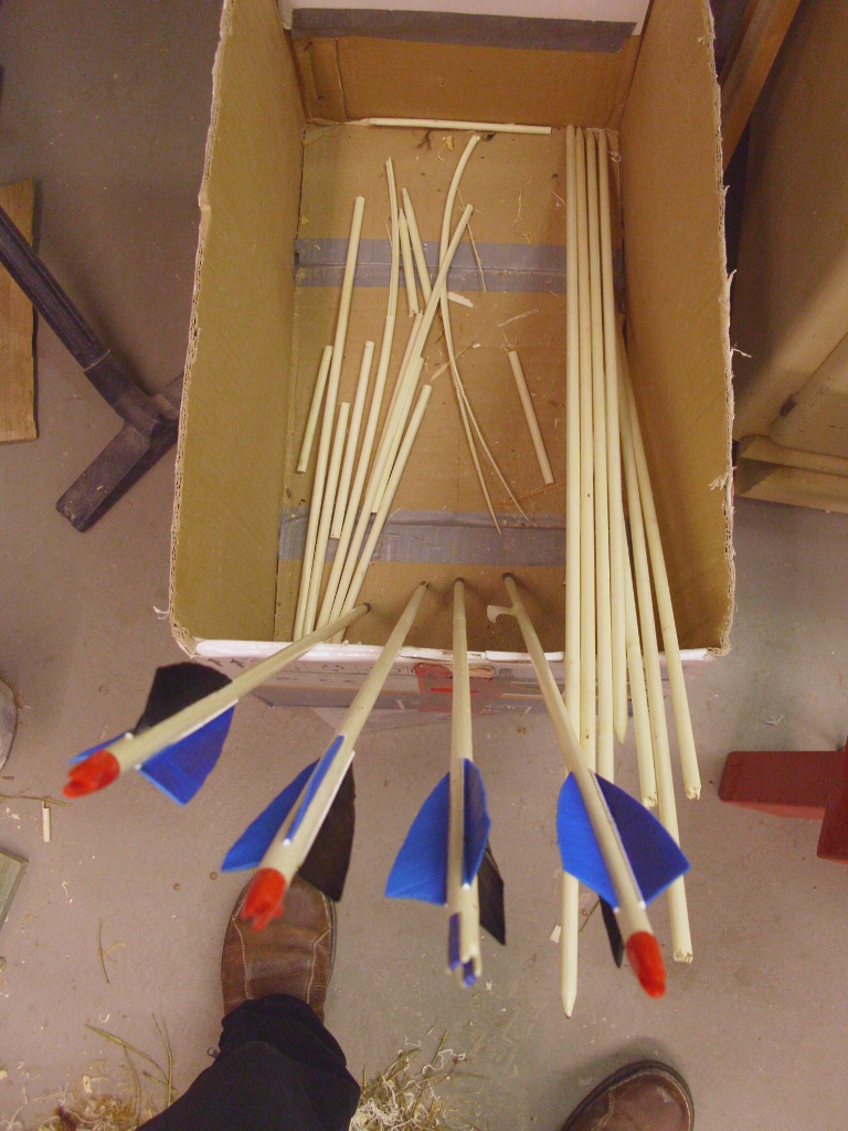

13 Schäfte rausgearbeitet, davon
3 Stück beim letzten Richten vor dem Lackieren in den Nodien gebrochen,
4 Stück sind eher wie Gummi oder Knete, nach dem Spinetest sind sie krumm
2 Stück warten noch auf die zweite Lackschicht
4 fast fertige Pfeile
die Wicklung an den Federn fehlt noch
Zum Schluß noch eine Frage: Kennt ihr das Problem mit den gummiartigen Hartriegeln und läßt sich das irgendwie vermeiden?
Am Feuchtigkeitsgehalt hat es 100% nicht gelegen, die Schäfte haben ca.3 Wochen auf der Fußbodenheizung gelegen und schon nach der ersten Woche kein Gewicht mehr verloren.
Schöne Grüße B' patient
