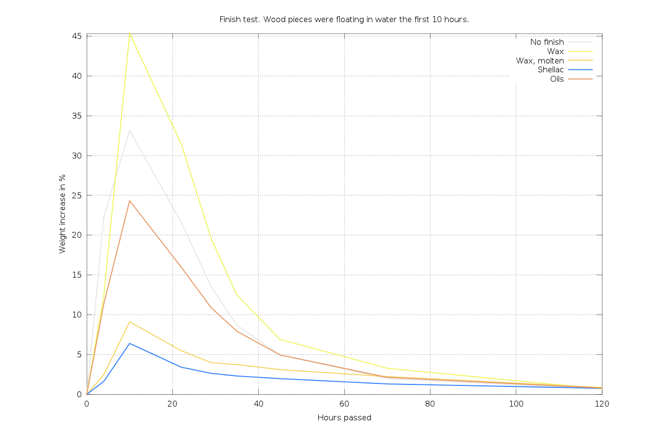

Nach meinem ersten Finish-Test, den ich die letzte Woche wiederholt habe (mit mehreren Messungen), habe ich mich entschlossen, den Test etwas zu verbessern und nochmals durchzuführen.
Hier die Resultate vom letzten Test:
Erster Finish-Vergleich

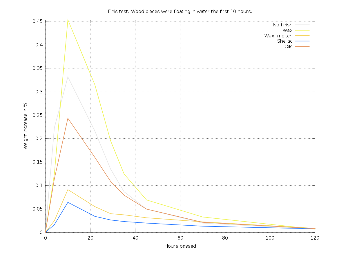

Korrigierte erste Grafik:
Erster Finish-Test, Grafik korrigiert
Die neuen Holzstücke befinden sich jetzt seit 40 Stunden im Wasser. 12 Stück insgesamt. Momentan denken sie noch nicht daran, mit Wasser aufsaugen aufzuhören:
Neuer Finish-Test, unbearbeitete Stücke
Je heller die Linie, desto leichter war das Stück. Originalmasse liegt zwischen 20 und 30 Gramm.
Ich lasse sie jetzt noch eine Weile im Wasser, bevor ich sie wieder trockne.
