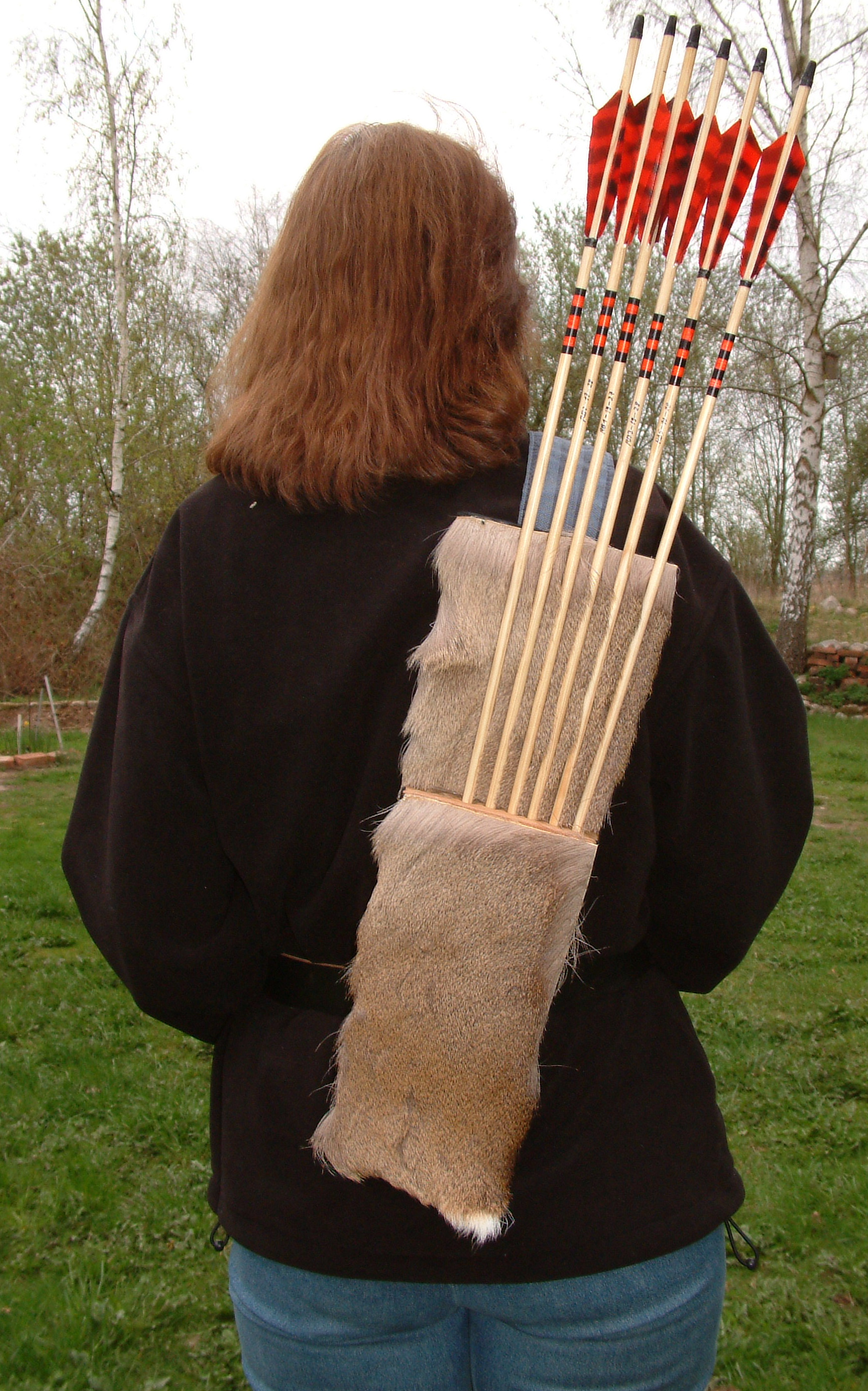

killerkarpfen hat geschrieben:Die Opposition wird kaum Verständnis aufbringen!
Meinen nicht angetrauten Widerspruch siehst du oben im Bild! Hat auch geklappt. Ich war mit dem Rehfell im Heizungskeller.
Da es eine frische Decke war, kein Problem. 3 Tage und alles easy.
