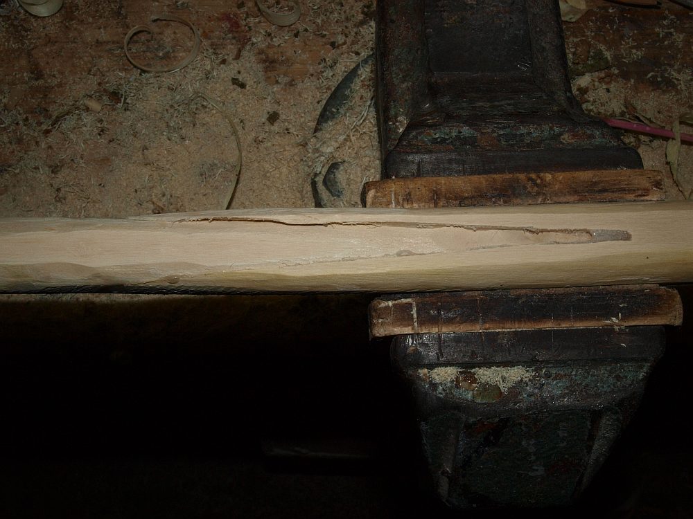

Anschließend habe ich weiter mit / an meinem Holunder-Rohling rumgemacht und dabei zwei Sachen gelernt...:
1 Sache ganz neu... nämlich daß man Holler max. nur EINMAL mittels trockener Hitze biegen oder richten sollte... beim zweiten Mal, nur wenige mm neben der ersten Stelle, hats dann beim aufspannen ganz kurz und trocken "Knack" gesagt...
Völlig unspektakulär, einfach so... :P
Also merken...: Holler mags wohl lieber, feucht und heiß gebogen / gerichtet zu werden... ;) :D
Die 2´te Sache war nicht ganz so neu, hat sich aber halt bestätigt,
nämlich daß man Holler ohne Probleme bis zum dorthinaus biegen kann...
Siehe auch ackers Bruchtest... einfach Wahnsinn, das Zeugs... :o ;D
Dabei herausgekommen ist jetzt ein Bogen, den ich eigentlich gar nicht so bauen wollte...
Ganz gar furchterbar asymetrisch... :o
(unterer WA hat nur 50cm mit Fadeout bis zum Nock, oberer WA hat 73 cm mit F.o. bis z. N.)
Aber immerhin erfüllt er die vorgegebenen Kriterien, nämlich min. 30# und das auch noch bei 28" Auszug...
Aber mehr Daten und Bilder gibbet erst morgen...oder so...demnächst halt... ;) ;D ;D

Hallo Eddy,
auch ohne Bilder klingt der Bogen nach Stacking beim unteren Wurfarm. Es sei denn du hast geflippt oder Dir noch irgendwas Spezielles einfallen lassen. Hatte bis vor wenigen Tagen einen ähnlichen Bogen im Einsatz, minimal länger, sehr kurzer unterer Wurfarm mit natürlichem Reflex. Der Bogen hatte keinerlei Handschock und war wunderbar zu schießen. Doch ich schätze mal nach gut 1000 Schuß hat es den unteren Wurfarm zerrissen. Strange, es gab bis dato keinerlei Anzeichen für eine Schwachstelle. Dennoch hab ich den Eindruck das sich das Holz bei extremen Konstruktionen z.T. delaminiert.

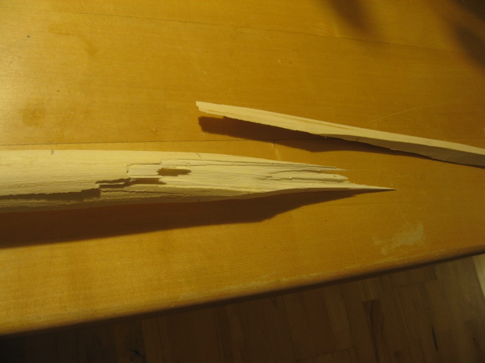

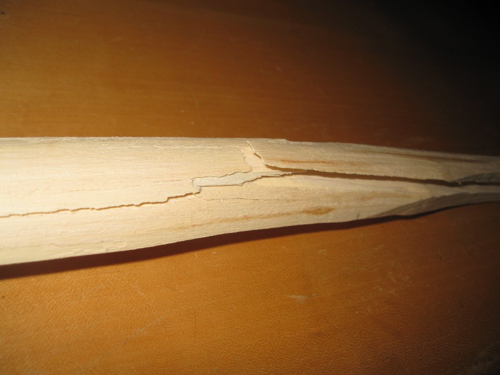

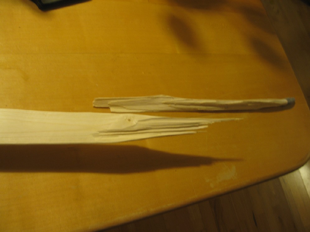

Leider muss ich einen ersten Todesfall bekannt geben, der Eschensapling ist leider gerade eben ins Brennholz eingegangen, leider mit bereits aufgeklebten Hornnocks. Der Stave war 194cm lang, sollte eigentlich ganz unkompliziert bis 28" zu ziehen sein.
Die Ursache ist wahrscheinlich ein zu dünner Rückenring(weniger als 1mm), es sieht so aus, als hätte er da angefangen zu reissen.
Der Tiller sah eigentlich total gut aus.
3 Fotos habe ich vom Bruch gemacht, Meinungen und Hinweise werden dankend angenommen.
Mein Hartriegel ist übrigens ebenfalls schon aus dem Rennen, der hat sich extrem verdreht und verzogen.
Beiträge: 22557
Hat Dank erhalten: 137 Mal
Bowster hat geschrieben: Die Ursache ist wahrscheinlich ein zu dünner Rückenring(weniger als 1mm), ...
Oh ja, wahrscheinlich, SEEEHR wahrscheinlich... ::) :-[ :-X
