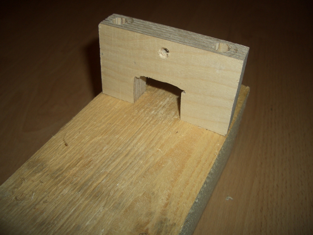

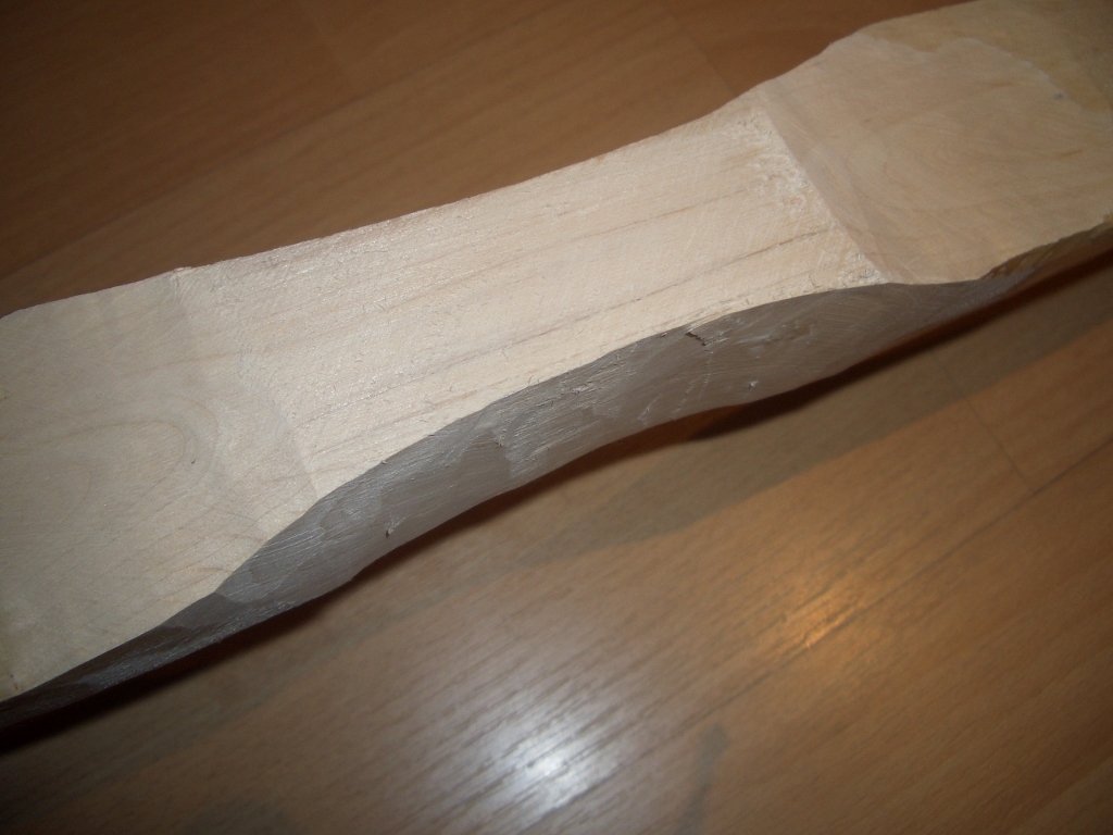

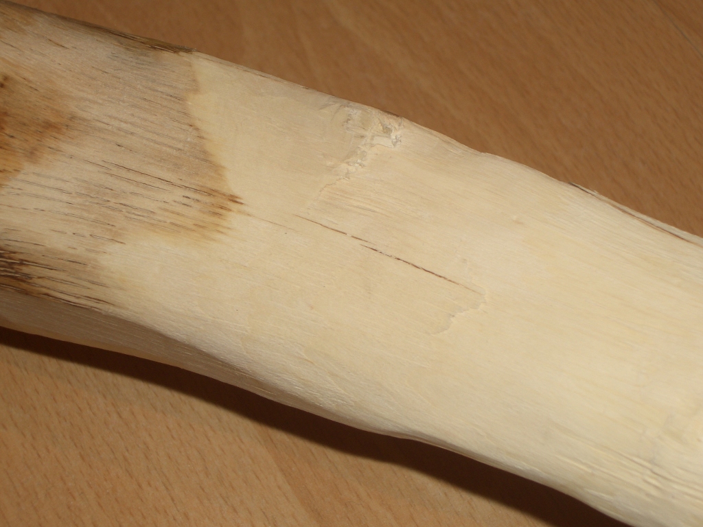

Wie schon befürchtet, hat die zweite Biegeaktion auch nicht den gewünschten Erfolg gebracht. Dafür entwickelt das Holz durch den Stress jetzt am Rücken Längsrisse. Evtl bleiben die noch im Fadebereich. Wird aber wohl ziemlich sicher ne Wicklung werden.
Ich hab vom Griff nochmal Material abgenommen.
Außerdem hab ich mit eine Klemmhilfe für die Biegerei gesägt. Die Flasche hab ich jetzt durch ein Reststück Hasel ersetzt.
Zum Kochen komm ich aber heute nicht mehr. Die Probebiegerei war ganzschön schwierig. Durch den Reflex will der Bogen sich immer wegdrehen.

Heute hatte ich nur Zeir für ne Stunde kochen. Dafür hat es dismal nur zehn Sekunden gedauert, den Bogen auf Wunschbiegung zu bringen. Mit dem Gürtel war es ein wenig fummelig und ich hab ihn leicht lediert, aber solange konnte ich den Wurfarm mit dem Knie unten halten.
http://flecomedia.de/watch_video.php?v=OM3RM83GXM3K
Damit die Biegung wirklich nur im Griff stattfindet und um die Stelle mit den Längsrissen zu entlasten, hab ich dann nochmal griffnah mit Zwingen nachgeholfen.
