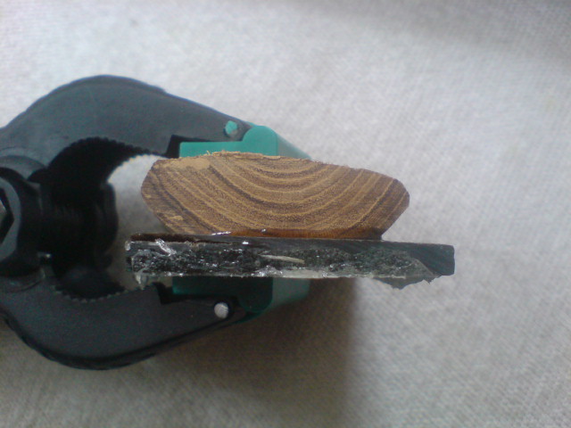

Tom Tom Weißdorn Post 7
So Hautleim ist soweit geliert und hat angezogen.
Ich lass den Bogen jetzt mal bis negste Woche Donnerstag bis ich ausm Krankenhaus wieder rauskomm rumhängen. Danach kommen Overlays drauf

Hab gleich noch für Overlays hergerichtet. Reste einer Hornplatte und Goldregen.

@Tom Tom
sieht super aus!
ich schieb meinen ersten Sehnenbelag schon SOOO lange vor mir her............ und Du machst es einfach mal so im saplingturnier - toll!
