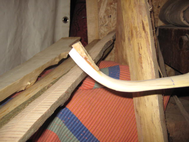

Gestern wurde der Griffbereich sowie das aufzuleimende Hainbuchestück plan geschliffen und soeben verklebt (Epoxy von R&G, Harz und Härter L).
Morgen werde ich das Griffstück zurichten und die Enden auf ~10 mm runternehmen. Als Nocks müssen wahrscheinlich Wickel-Keilnocks herhalten.
Bleiben dann noch Freitag und Samstag zum Tillern. Mal schauen...

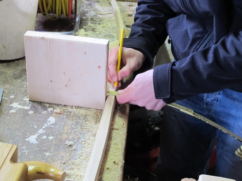

Der Breitenverlauf des Bogens wird angezeichnet. Die Tips bleiben aber mit 2cm noch breiter als angedacht. Im unteren Teil des Fotos der Griffbereich.
Herausarbeiten des Breitentapers. Auf den Bildern sind auch die verwendeten Werkzeuge zu sehen.
Anzeichnen des Dickentapers
Herausarbeiten des Dickentapers

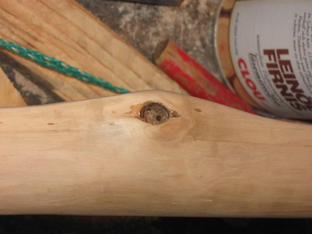

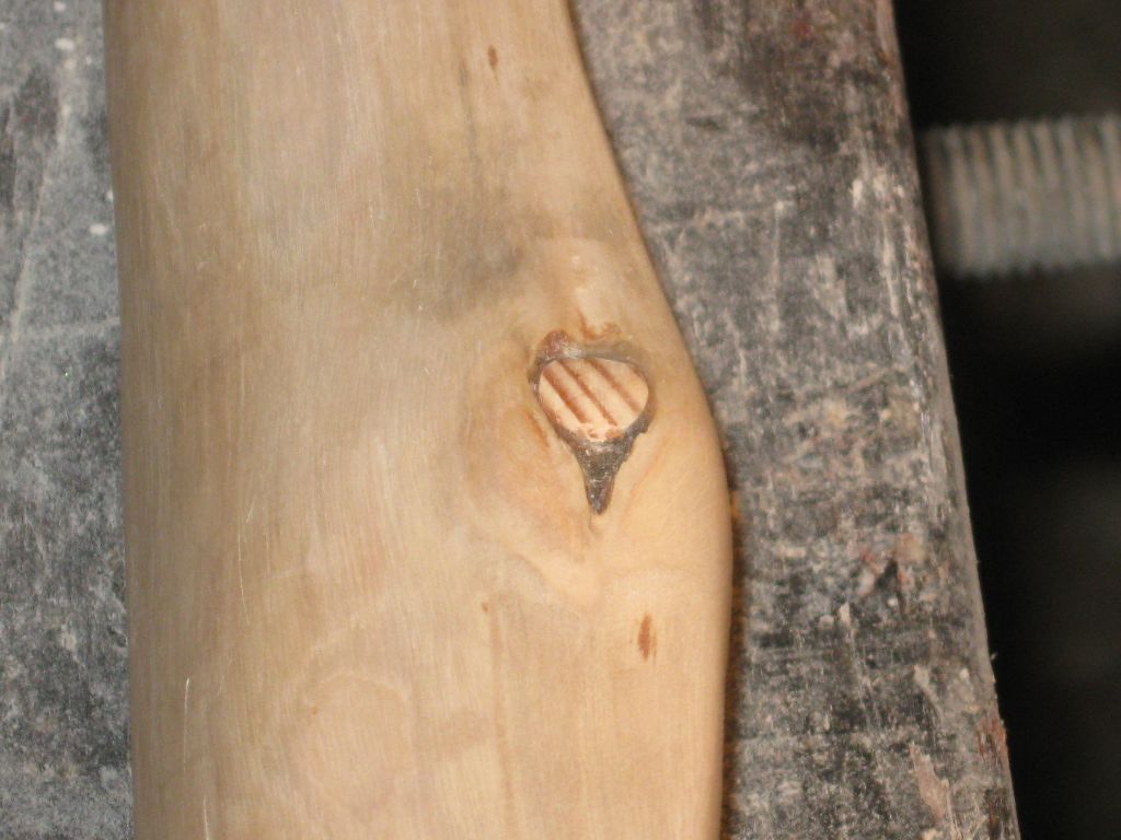

Über dem Griffbereich war noch ein kleiner Totast, siehe hier, den ich jetzt doch mit kleinem Stecheisen herausgearbeitet habe.
Dann habe ich, da ich kein trockenes Kirschenholz mehr hatte, einen Fichtenrundstab (Reststück eines meiner zerbrochenen Pfeile :D ) eingeklebt,
und glatt geschliffen.
Die querlaufende Maserung gefiel mir gar nicht, deshalb habe ich DAS daraus gemacht
Ich hoffe man kann es erkennen ;D :D 8)

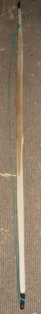

So sieht er zur Zeit aus:
Bogenrücken
Bogenbauch
Und wenn die Woche weiter so läuft, wie ich es mir erhoffe, dann steht mein ERSTER LANGBOGEN, nach Behandlung mit Leinölfirnis und Aufbringen eines Griffleders, am Wochenende im Präsi-Thread.

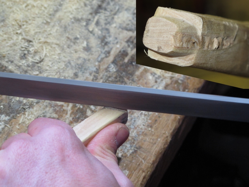

Saegekettenfeile faer die Sehnenaufnahme...

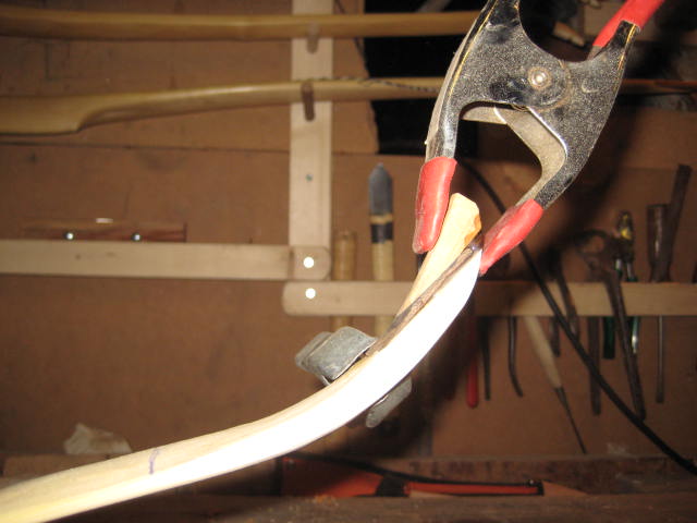

Oberer Wurfarm:Overlay aus Goldregen und irgend son Tropenzeug.Dadurch den Recurve etwas aufgebaut, um die Assymetrie auszugleichen.
