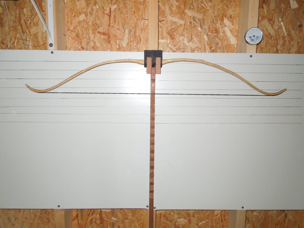

So liebe Gemeinde, hier ein kurzer Bericht zum Bau von v.Lord 2:
Das vorliegende Projekt ist ein Recurve aus Osage Light, ist 62" lang, wiegt 360 Gramm, hat 25-30mm breite und 12mm dicke Wurfarme im arbeitenden Bereich und 4 Lagen Sehne am Buckel.
Der Bogen hatte ohne Sehne 25# bei 28" Auszug und bringt jetzt mit dem 2-3mm starken Sehnenbelag gerade mal 30# bei 28" Zoll auf die Waage ??? . sein "Zwilling" v.Lord1 ohne Sehnenbelag aus dem gleichen Holz bringt es auf 33# bei 28".
WIE KANN EIN 12MM DICKER OSAGE WURFARM MIT SEHNENBELAG SO SCHLAPP SEIN AUF DIESE LÄNGE?

hier ein paar Fotos zu v.Lord2:

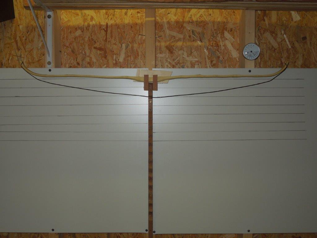

16cm Reflex hat die Sehne reingetrocknet...vor dem ersten Aufspannen.

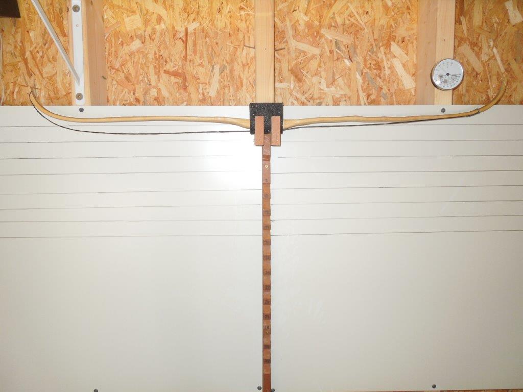

16,5cm Standhöhe...
16,5cm Standhöhe...

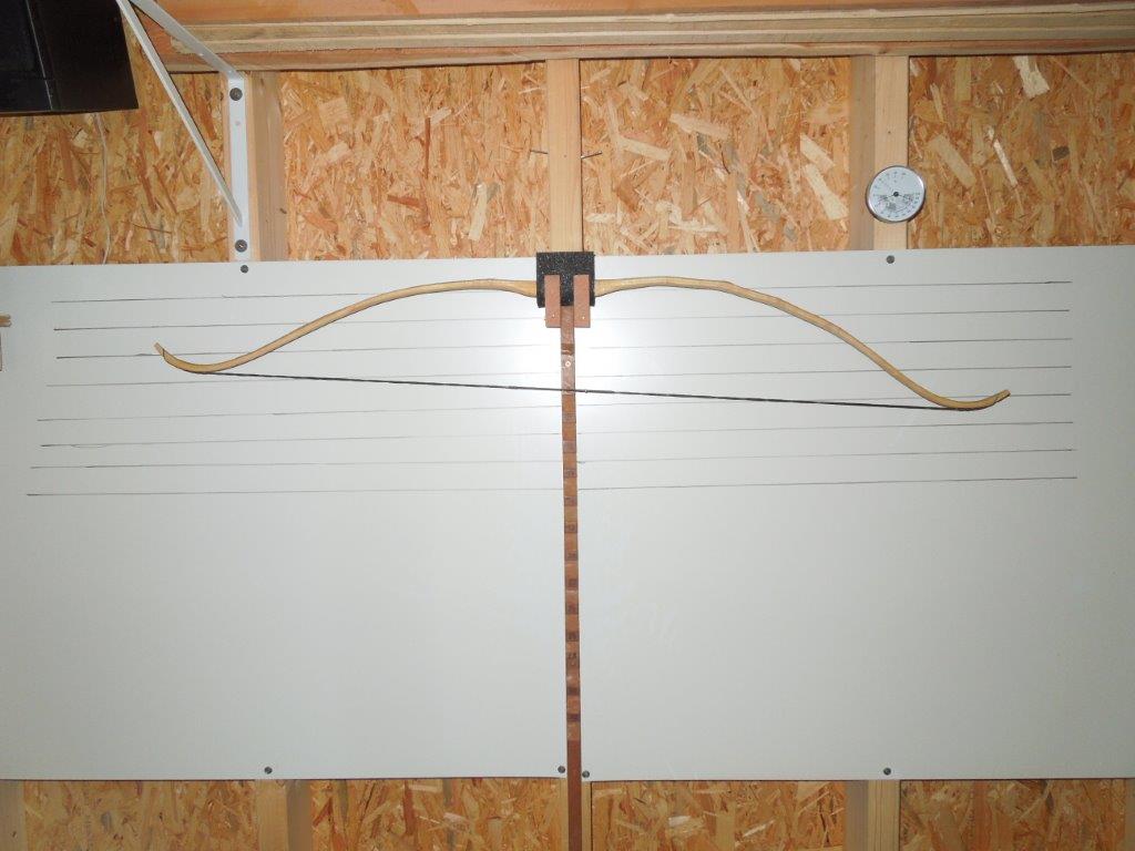

28" Auszug, der Tiller ist nicht perfekt, ich will ihn aber nicht noch mehr schwächen, er kann auch so problemlos 10 Sekunden im Vollauszug gehalten werden...

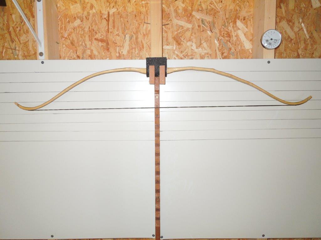

direkt nach dem Abspannen, nach ca. 30 Minuten hat er 14" Reflex...

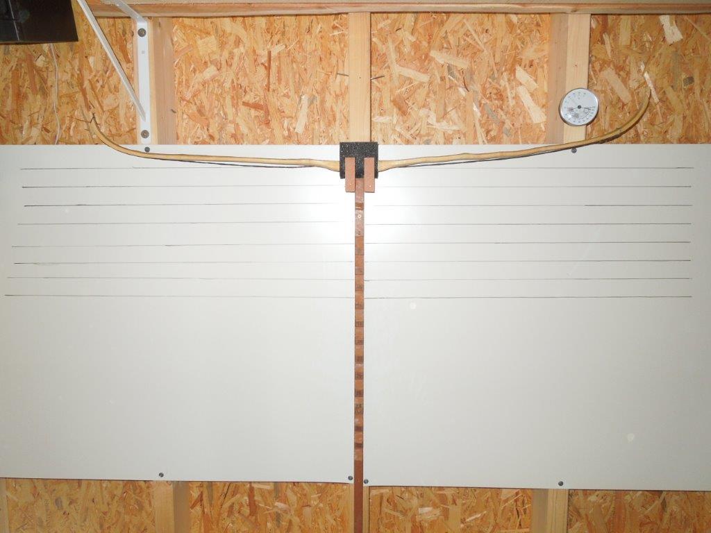

Und hier noch ein Bild vor dem Sehnenbelag:
kein Reflex ohne Sehne...

gesagt, getan, ;)
ich hab die oben erwähnten Stellen kurz, aber intensiv erhitzt bis die Wärme am Sehnenbacking zu spüren war und mit sanftem Druck gebogen, jetzt hat der Bursche 23cm Reflex 8) :
23cm Reflex, da wäre noch einiges gegangen, aber man will ja nicht die Sehne quetschen... :-)

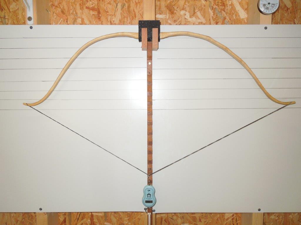

Und so sieht jetzt nach dem Schiessen der Vollauszug bei 28" Zoll aus:
die gewünschte und notwendige A-Symetrie passt jetzt auch...

In Bild 1+2+3 liegt der Bogen nicht identisch im Tillerstock. Kann man gut an den Fades und den dahinterliegenden Linien erkennen.
