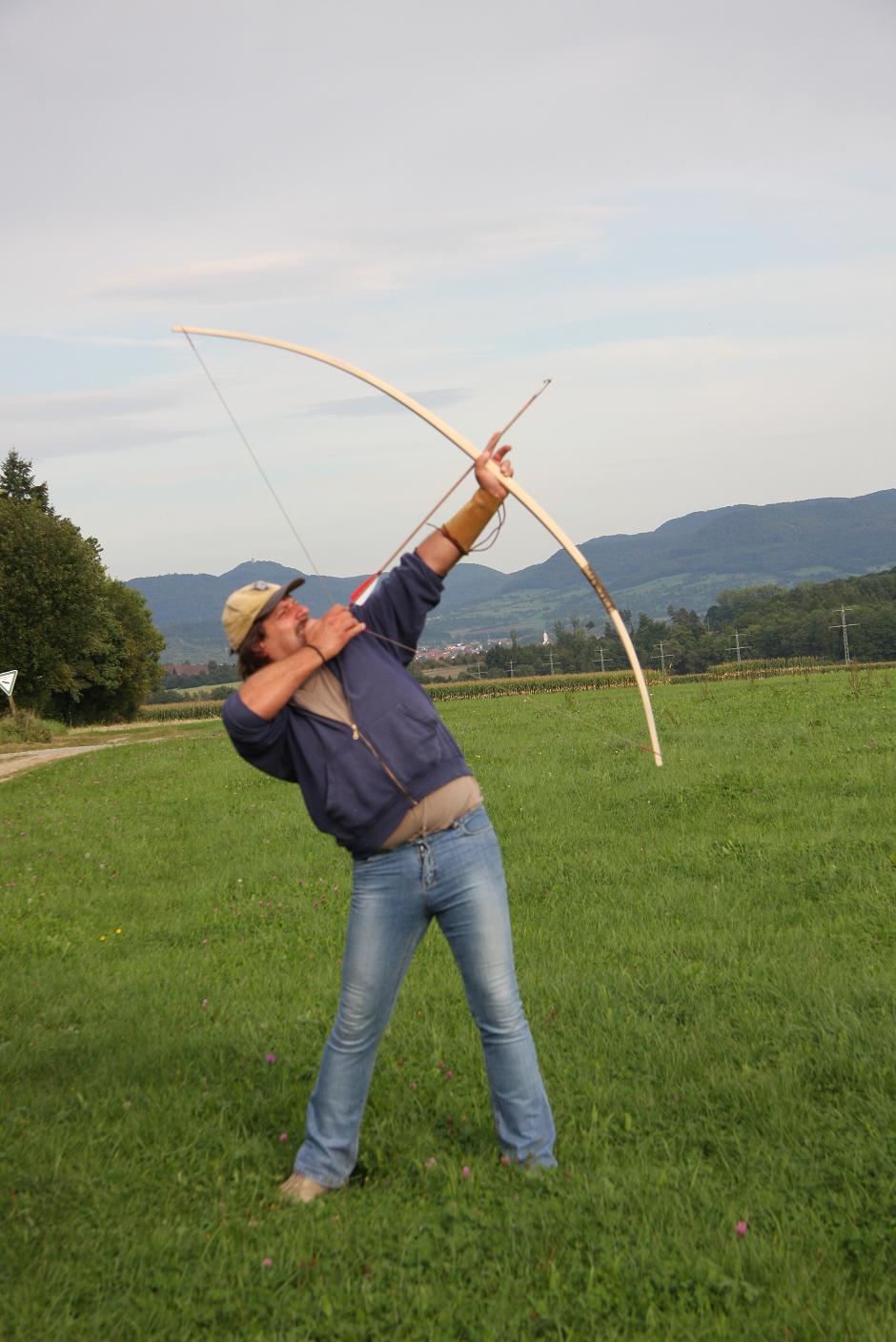

Für die ersten Versuche müssen mal 50-60er herhalten,bessere hab ich nicht.Die Sehne läuft bischen aus der Mitte
also wirds nicht dramatisch werden vermute ich.Ich denk ich werd den linken WA als unteren nehmen und mal so lassen.
Wär doch perfekt dazu, wie auch Blacksmith schon meinte.Hab bischen muffensausen,daß wenn ich jetzt noch was tu,
ich die 80 nicht halten kann, gerade auf den Sprung zu 28" hab ich doch schon einiges eingebüst, und es war nur ein Hauch
an Holz das ich runternahm.
Mach aber nur mal 50 Schuss und seh mir den Tiller dann nochmal an, wenn´s dann noch was zum ansehn gibt ::)
Also ......ich geh dann mal nen Pfeilhagel veranstalten ;D
Bin ich gespannt auf die Wurfweite.....................

Rabe, schön wärs.........
;D Mann o Mann
Ich bin klatschnaßgeschwitzt hab alles gegeben, ich habs nicht gemessen wie weit,machte auch keinen Sinn, denn ich hab das Ding nicht gezogen gebracht.So, ich glaub da fehlt mir eindeutig noch die Technik und einiges an Training.Ab 24 oder 25" zieh ich wie gegen ne Wand, da ist einfach Ende.Oder meine Zugwage stimmte nicht, muss das mal nachprüfen.
Also ich meinte schonmal 75 gezogen zu haben,aber entweder stimmte das nicht oder ich weis auch nicht.
Aber zur Belustigung aller Beteiligten wars n Heidenspaß :D
Das blöde war die Sehne läuft so aus der Mitte , dass ich den stärkeren Wa nach oben nehmen musste,( für die paar Pfeile eben ) also muss doch noch nachtillern.Dämpfen und biegen im Griffstück sollte ich vermutlich nicht machen,oder ist das kein Problem ?

Der Bogen ist bestimmt klasse. Aber eine doofe Frage, die nicht böse gemeint ist: Warum baut man einen Bogen, den man nichtmal ziehen kann?

;D ;D ;D
Man tut das, weil man's wissen will... :D
Nun, die Biegung sieht recht "Konvertionell" aus, also im Mittelbereich eher weniger... (D-Tiller) Ich vermute, bei einem eher kreisförmigem C-Tiller wäre er etwas weicher (und bekäme weniger Set!)....
Aber nicht umsonst ist DAS Holz für "Strongbows" die Eibe: Ein 80er aus Eibe zieht sich wie ein 60er. Erklären kann ich das nicht, aber es ist so.....

Rabe, sieh dir mal die Auszugsbilder an bei 28" da siehts anders aus.Die Powerbar soll zum Schluss wirken.

Physikalische Eigenschaften des Bogens inkl. Breite/Tiefe/Länge liegen bei rund 80#... schon korrekt. Muss man halt bissi ziehen. ;)
@Rabe: 80# Eibe wie 60# anderer Bogen?! Kommt drauf an, wie früh das Kernholz 'zumacht' bzw. wieviel Vorspannung der Bogen hat. So 'ne Eibe kann auch 'hart' sein. 8)
