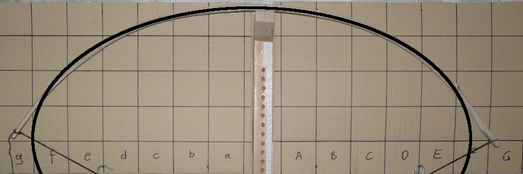

Ich hatte wiedermal Zeit etwas herumzuschnitzen, Das ist mein erster Versuch mit Haselnuss. Leider ist der Spalt beim Spalten :D nicht mittig verlaufen und ich bekam eine dicke und eine dünne Hälfte. Das ist die dünne Hälfte, deswegen hat der Bogen auch noch keinen Griff, den muss ich noch irgendwie aufgeleimt bekommen. Habs noch nicht hingekriegt so ne glatte Fläche zu bekommen, dass ich da drauf (wirklich flächig) kleben könnte. Wie macht ihr das denn?
Aber nun zur eigentlichen Frage. Das Bild zeigt meinen derzeitigen Tiller, bis hierhin habe ich ohne Hilfsmittel getillert O0 , und jetzt zur Kontrolle eine Ellipse reingelegt. Das passt auch schon ganz gut, wenn man etwas schummelt ;).
Also links im Bereich e muss ich noch etwas nacharbeiten.
Aber das eigentliche Problem ist: Die Ellipse liegt nicht mittig, wenn ich sie in die Mitte, also den MIttelpunkt genau mittig am Tillerstock lege, sieht das Ganze nämlich so aus:
Jetzt also die Frage, was habe ich falsch gemacht und was soll ich tun? ???
Ist das gar nicht so schlimm und ich kanns einfach mal so lassen?
Oder sollte ich weitertillern bis die Ellipse passt?
Grüße OsiRis

Sind beide Wurfarme gleich lang oder hast du den Griffbereich nach unten versetzt? Liegt der Bogen genau mittig auf dem Tillerstock oder auf dem Druckpunkt?
Wenn ein 12cm langer Griff z.B. von 3cm über der Mitte bis 9cm unter der Mitte geht, dann hast du automatisch unterschiedlich lange Wurfarme. Der untere ist 6cm länger, als der obere. Eine exakte Ellipse wirst du da theoretisch nie hinbekommen. Du brauchst eine kurze für den oberen WA und eine längere für den unteren WA. Das würde dein 2. Bild erklären.
Grüße, Marc

ein paar mehr Info wären schon ganz gut. Zum einen sollte man immer den ungespannten Bogen sehen. Ein Bild dazu wär also hilfreich. Zum anderen müsste man wissen, welches Design der Bogen hat. Flachbogen, Paddelbogen, Langbogen, die haben alle ein anderes optimales Tillerbild.
Was man aber durchaus sehen kann, ist, dass die untere Ellipse, bei der du nicht geschummelt hat, ein unregelmässiges Tillerbild hat, er rechte biegt also anders als der linke. Wenn nun die Wurfarme, wie firestormmd sagt, nicht gleich lang sind, kann das durchaus in Ordnung sein. Willste aber symmetrisch bauen, musst du noch mal ran. Orientier dich doch an deinen Karos, das ist viel leichter. c mit C verglichen, da siehste schon, dass der linke weniger tut.
Also das ist wie gesagt vielleicht in ordnung, vielleicht nicht, je nach dem Rest den wir hier nicht wissen.

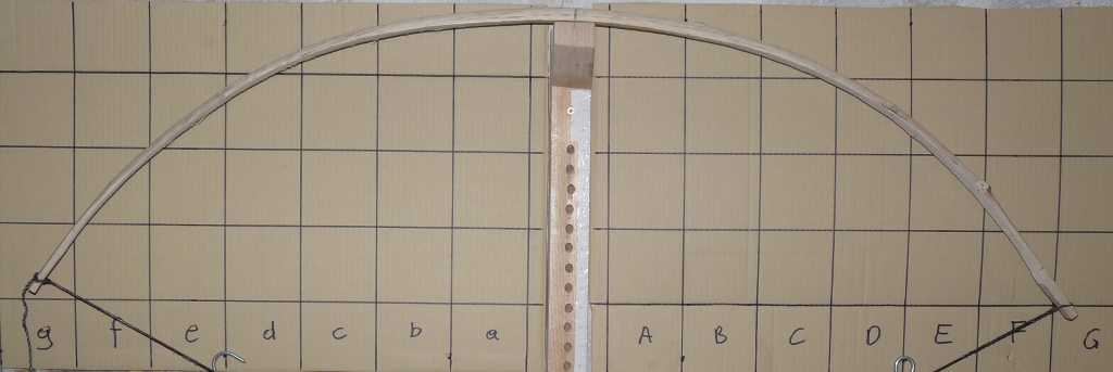

Könntest du auch noch ein Bild ganz ohne Ellipse einstellen?

@Firestormmd: Der Bogen liegt mittig am Tillerstock. Über den Griff habe ich mir noch keine Gedanken gemacht, da er ja nicht da ist. :D
Aber ich wollte ihn eigentlich symmetrisch tillern.
@pollux: Stimmt, hab ich ganz vergessen. Also es ist ein 1,6m langer Flachbogen, im Griff etwa 4cm breit und das letzte Drittel auf ca. 1,5cm verjüngt. Hier die Bilder von vorne und das Profil:
Wie gesagt, eigentlich wollte ich symmetrisch bauen.

Eigentlich könnte ich doch jetzt einfach den Pfeil dort auflegen wo die geschummelte Ellipse den Mittelpunkt hat, und den Griff dementsprechend machen, oder?? Und dann wäre da noch die Frage wie mache ich das mit dem Griff am besten. etb sagt ja das sei keine gute Idee.

Du machst dir zuviele Gedanken. Der Tiller passt. Schieß das Ding. Wieviel Zuggewicht hat der?
Hier nochmal zur Verwirrung dein Tillerbild gedreht. ;D

der tiller ist soweit nicht schlecht, nur die enden sind zu breit.

@Blacksmith: Ok, wahrscheinlich hast du recht, danke. Er hat jetzt etwa 40#.
