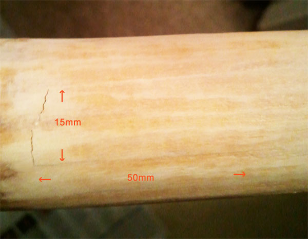

leicht gebogen um das Übel sichtbar zu machen
Ich habe den Lack runtergeschliffen und bin am überlegen ob da noch was geht, eine Wicklung ein Pflaster?
Oder was meint ihr hat er seine Rente verdient.

Bauch oder Rücken?

Wenn die FF-Sehne flämisch gespleißt war, dann lag's nicht an der. Sieht für mich nach einer typischen 'Rücken-aufgabe' von Hollunder aus, wenn der Bogen zu trocken geworden ist. :)
@Granjow
Ist der Rücken, sind ja noch Reste vom Bast drauf...

Wenns der Rücken ist :
mit warmen Epoxy füllen, dann ein Hanfpflaster ca 4 -5cm insgesamt länge drüber und dann abwickeln.

Sieht nach Span am Rücken aus.
Das könnte tatsächlich einer der wenigen Fälle sein, bei denen sich FF (bzw. die Umstellung i. V. m der größeren Standhöhe) als schädlich für die Struktur eines Holzbogens erwiesen hat.
Wenns der Rücken ist, sollte eine Reparatur funktionieren. Mit je 5 cm Überhang nach links und rechts anschleifen, warmen Epoxy unter den Span fabrizieren und ganz vorsichtig, bis sich der Spalt schliesst reflex aufspannen. Nach dem Trocknen mit 2 Lagen Glasfasergewebe den gesamten Schleifbereich überkleben.
Je nach Gusto kann der Bogen jetzt ein komplettes dünnes Backing bekommen oder die Klebestelle mit Zwirn o. ä. gewickelt werden. Für die Optik eine Fake-Wicklung an gleicher Stelle am anderen Arm anbringen.
Technisch ist das nicht einmal besonders viel Arbeit, die Kosmetik ist allerdings zeitraubend.

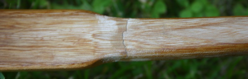

is noch zu retten--sowas hab i schon viel schlimmer gehabt.
Vorgehen: Mit Messer versuchen in Riss zu kommen und nach oben hebeln. dünnflüssiges Epoxy reinlaufen lassen --oder Sekundenkleber. leicht Reflex bis zur Trocknung aufgespannt lassen. Anschließend Leinenfäden oder Sehne als Pflaster drauf--fertsch !
Hier mal paar Bilder von so einer Reparatur-- der Bogen schießt nach 5 jahren immer noch saugudd. Die Klebestelle liegt im Biegenden Bereich !
Gruß Arcus

Ich hab den Bogen ganz vorsichtigt aufgespannt um den Spalt zu öffnen und den Span mit dem Messer leicht angehoben, jetzt liess sich das Laminierharz gut einfüllen - leicht reflex eingespannt kann er jetzt aushärten.
Wenn ich das Glasfasergewerbe habe sehe ich weiter und halt euch auf dem laufenden.

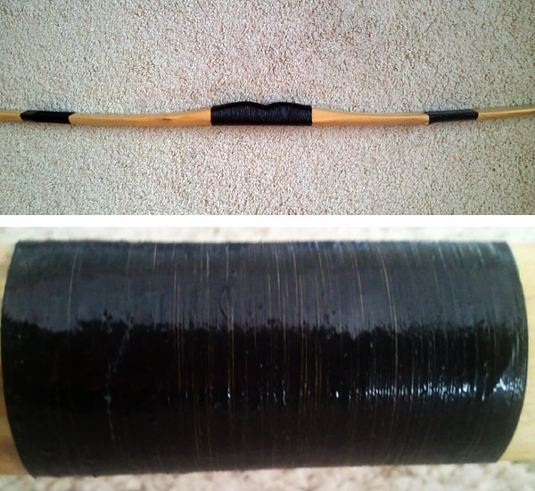

So, ich wollte mal ein Update geben und das fällt positiv aus.
Das Harz L war dünnflüssig genug um wirklich bis in die letzte Ritze zu kommen.
Mit einem 80x30mm Pflaster Glasfasergewebe bedeckt und Sternzwirn(Ramie) fest gewickelt.
Funktioniert super allerdings hätte ich nicht gedacht das ich pro Wicklung tatsächlich eine 20m Spule verbrauche.
Und weil ich eh schon am wickeln war habe ich noch 10m Lederband 1,5mm Ø am Griff angebracht, schaut super aus.
Halten tut es auch, schon einige Pfeile abgegeben (mit der alten Dacron-Sehne :) )
Danke für Eure Tips, hat mir vor allem Mut gemacht.
