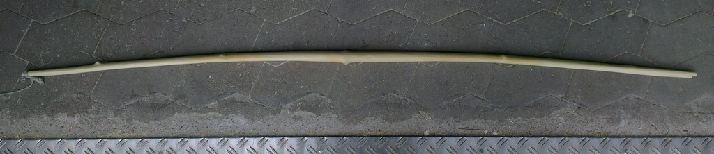

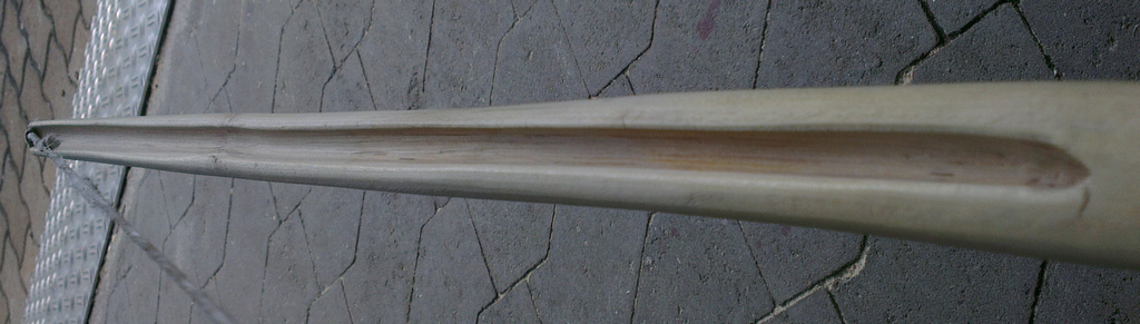

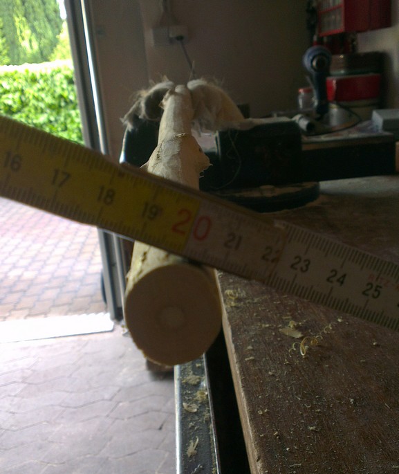

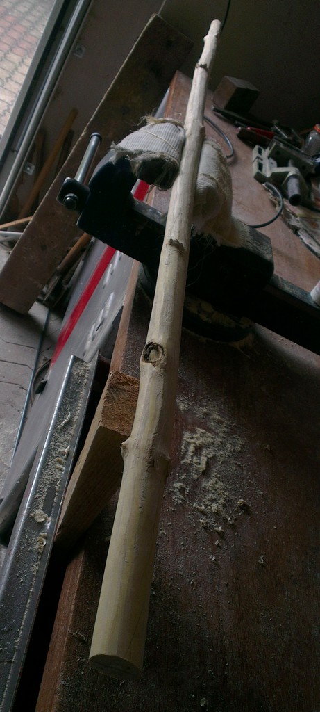

Eigentlich ist es nur der Rest von einem Holunderast den ich für einen Kinderbogen aufgehoben habe. Allerdings würde sich rein von der Länge auch ein Erwachsenenbogen daraus bauen lassen. Was schätzt ihr, wieviel lbs sind drin bei geplanten 30" Auszug? Stacking und übermäßiges Set ist natürlich nicht erwünscht :) Den Griffbereich würde ich gern steif lassen.
Daten:
Länge 160cm
Durchmesser dünne Seite: 20mm
Durchmesser 'dicke' Seite: 30mm
im Prinzip kein nutzbarer Reflex/Deflex
Dicke des ersten Rings: < 1mm
Gewicht 547g
Zuletzt geändert von Frankster am 26.05.2013, 21:17, insgesamt 1-mal geändert.

Moment... 30 '' bei 160 cm mit steifem Griff? Wie lang soll denn der Griff werden? Das klingt nach zu wenig Länge für den Auszug.
Beiträge: 3709
Hat gedankt: 21 Mal
Re: Umfrage: Wieviel lbs sind bei 30mm Holunder drin?
Mitbiegender Griff vorausgesetzt, je nach Qualität des Holunders, würde ich auf 25# +/- 5# tippen, wird wahrscheinlich auch gut Set entwickeln.

Wie weit willst du den denn ausziehen?
eddytwobows
Beiträge: 4302
Hat Dank erhalten: 7 Mal
Beitrag von eddytwobows »
Ich denke mal, wenn der Sappling nicht noch irgendwelche "Inneren" Überaschungen parat hat, könnte da durchaus ein
25-35# ´er drin sein...ich persönlich würde den allerdings nicht unbedingt auf 30" Auszug prügeln ;) :D , 28" tät mir reichen...
Aber mit nem´ Holler kann man´s ja machen... ;) :D :D

Ich denke, da kollidieren 30" mit 160 cm Länge und steifem Griff. Der Biegeradius ist einfach zu eng.
Rein rechnerisch (nach der Formel Minimallänge = 2 * Auszug) sind zwar für 30" "nur" 152 cm bei mitbiegendem Griff notwendig, aber das ist hart am Limit. Ein starrer Griff benötigt ein Minimum von 12 bis 16 cm zusätzlicher Länge, macht also extrem grenzwertig kalkuliert eine Minimallänge von 166 cm (incl. je 1 cm oben für die Nocken).
Ein schlabbriger 16-pfünder dürfte drin sein, aber tut das wirklich Not?
Was die Breite angeht, sind 3 cm grundsätzlich bei Holler mehr als ausreichend um auch anständige Zuggewichte zu realisieren.

ja gut was hat so ein minimal Griff im ELB Stil? Ich würde 15cm schätzen. Von der Länge seh ich kein Problem. Es geht nur drum welche Zugkraft unter diesen Restriktionen möglich ist. Die 30" Auszug benötige ich, sonst macht es keinen Sinn.
@Squid
Um den Sehenwinkel unter 90 Grad zu halten hilft es die Wurfarme Griff näher biegen zu lassen, aber das reduziert in diesem Fall auch wieder die Zugkraft.

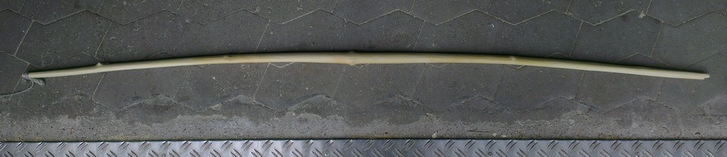

kurzes Update, aktuell sieht es so aus:
oberer WA (dünne Seite)
Viel Masse ist da nicht, hauchdünne Seitenwände

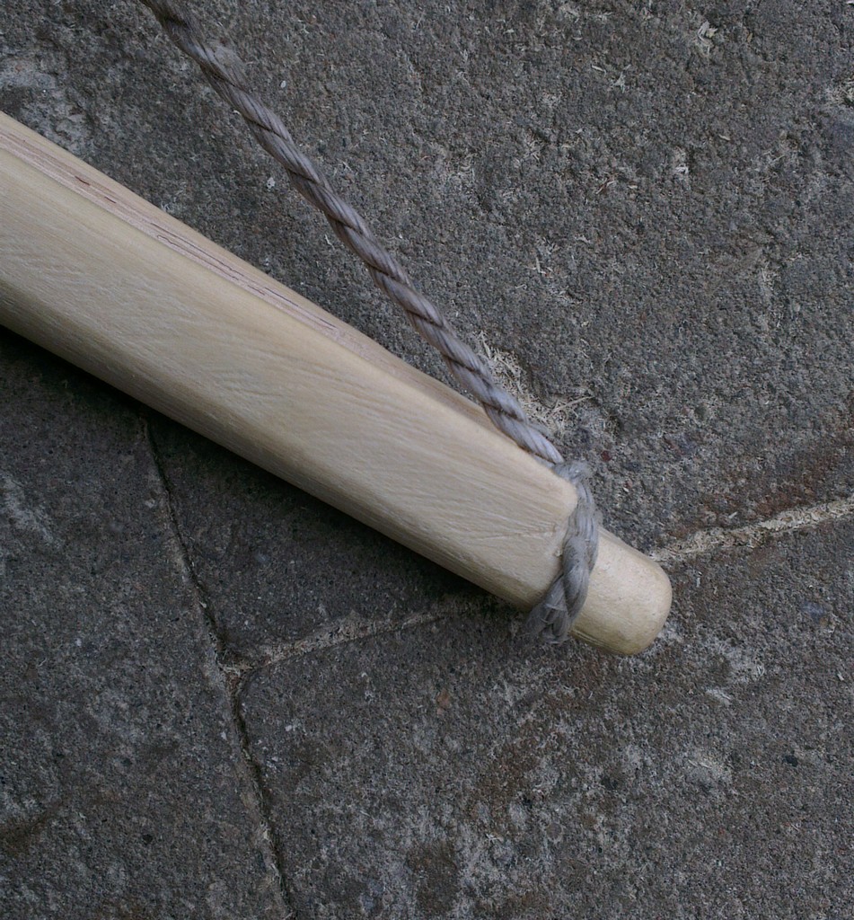

Sehnenaufnahme
Sehnenaufnahme

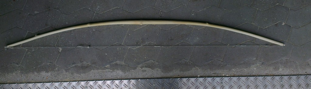

aufgespannt, 5&quot; Standhöhe
aufgespannt, 5" Standhöhe
abgespannt, direkt nach der Belastung
Tiller bis 28" hat er schon mal gut überstanden. Auch die ersten Pfeile hab ich raus gejagt. Spannung auf Standhöhe ist ok. Direkt nach der Belastung hat er ca. 1,5" Set. Aber die 30" wird ne harte Nummer. Zudem musste ich die Sehnenlage per Hitze korrigieren. So wenig Holzreste hatte ich noch nie bei Bearbeitung eines Bogens. Ein klitzekleines Häufchen und ein paar Späne. Aktuell sind wir bei 393 Gramm.
Zuletzt geändert von Frankster am 26.05.2013, 09:09, insgesamt 2-mal geändert.
Gornarak
Beiträge: 3476
Beitrag von Gornarak »
Die Rinne hat ja was, aber ich wüsste nicht, wie man den Übergang zu den Tips schöner hinbekommt.
