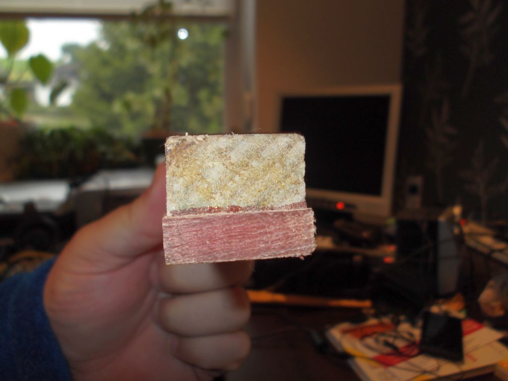

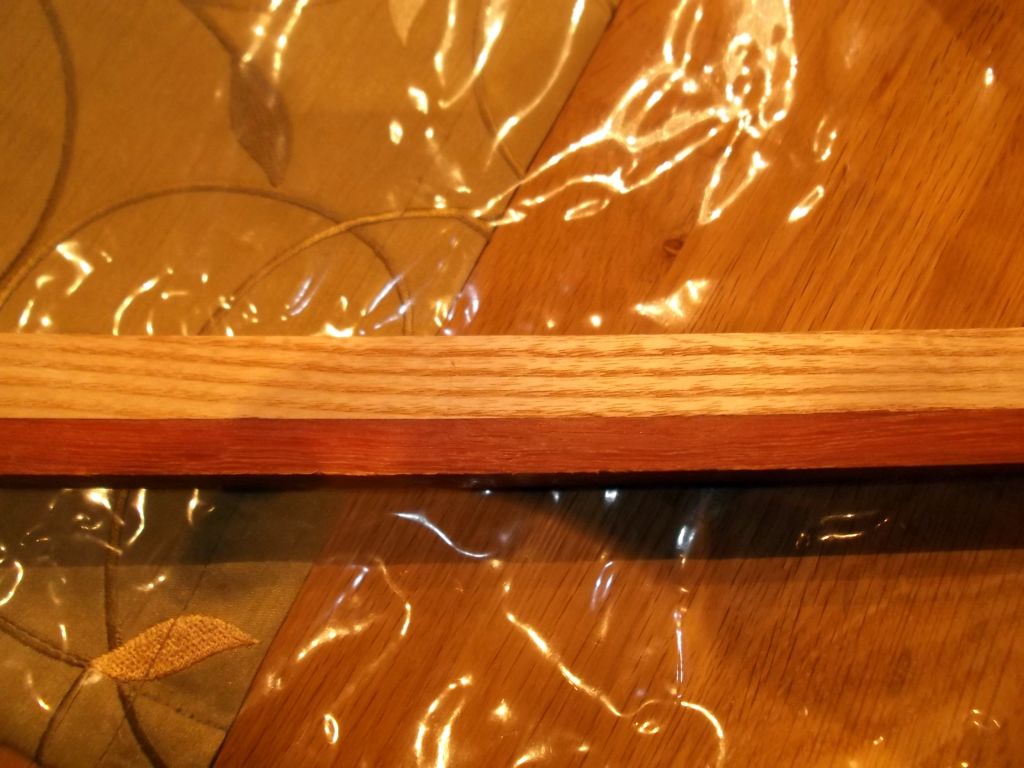

ich hab mich heute nachmittag das erste mal an der Schnur-Keil Methode versucht.
Eine Eschenleiste mit stehenden Ringen und eine Massa Leiste mit Nutella (Bindan) zusammengeklebt. Das ging viel einfacher als ich erwartet hätte und ich bin mit dem Ergebnis nicht unzufrieden. Ich hab auch ein bißchen Reflex rein bekommen, das war zwar durchaus gewollt aber ich bin mit nicht ganz im klaren wie ich das geschafft habe :D
Fotos sind nicht so doll aber bis auf die beste Klebefuge die ich je gemacht habe gibts auch noch nix zu sehen :D

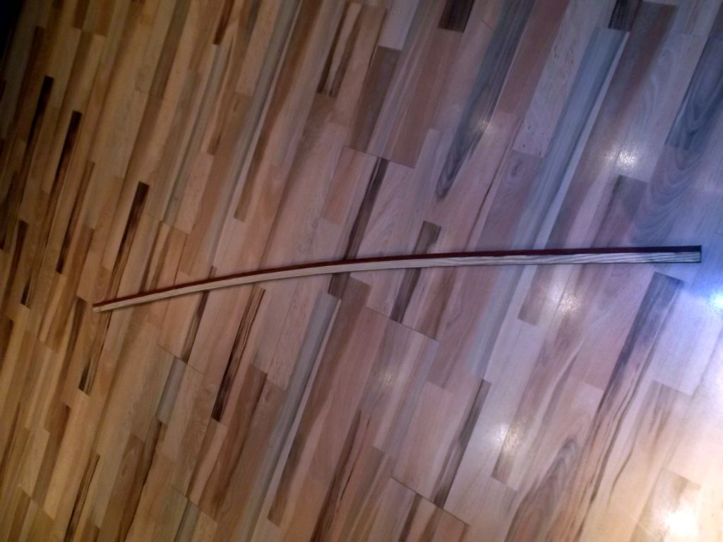

biegen lässt der sich noch so gut wie garnicht, aber ich hab auch nichts anderes erwartet.
Wenn ich es schaffe schnibbel ich da morgen mal etwas dran rum.
Der Plan ist ein ovales Profil. Am Massa- Bauch schon eher in Richtung rund und der Rücken flach oval.
Das Ding ist recht kurz deswegen werd ich vielleicht die Enden noch flippen wegen Sehnenwinkel.
Zielzuggewicht ist so um die 50#-60#@28". Mal sehen ob das was wird. ::)
Ich werd jetzt noch ein paar andere mit Schnur Keil zusammen kleben. Wenn das immer so gut geht werd ich in Zukunft die Schraubzwingen nicht mehr so oft brauchen :D

Na denn Glückstrumpf - aber n bisschn viel Esche oder? Da hätt ich drei Backings draus gesägt xD

Also wenn ein Eschebacking von der Seite gesehen, STEHENDE Ringe hat, DANN hast du die Esche mit LIEGENDEN Ringen draufgeleimt. ::) ::)
Und, ja. Ziemlich viel Esche, denn wenn die gut ist, macht die Mus aus deinem Massa.
Und ausserdem, wenn DAS hier in der Hauptbiegezone liegt, gute Nacht Marie...
Deshalb immer STEHENDE Ringe verleimen!!!<br />Es sei denn man hat ein Backing mit durchgehendem Jahresring am Rücken, das geht dann prima liegend.

Blacksmith77K hat geschrieben:Also wenn ein Eschebacking von der Seite gesehen, STEHENDE Ringe hat, DANN hast du die Esche mit LIEGENDEN Ringen draufgeleimt. ::) ::)
Das hat mich jetzt auch ein bißchen irritiert :D Ich hab gestern nur das Bild im Kopf gehabt wenn ich auf den Rücken drauf gucken und da stehen die Ringe.
Bin eben direkt mal gucken gelaufen :D
Man könnte sogar sagen beides stimmt ;D ;D ;D
diagonal klingt da unspektakulärer. ;)
Die auslaufenden hab ich gestern auch gesehen.
Try and Error... wenns knallt wars halt ein Schur Keil Übungsstück :D
Oder macht man bei diagonalen Ringen prinzipiell besser noch was drauf?

Sieht so aus als hättest du in deiner Eschenleiste keinen einzigen Ring mit wirklich durchgehendem Faserverlauf, das wird als Rücken kritisch, ich würd die Esche sauber als Mittellage tapern und ein geeignetes Rückenlaminat aufziehen z.b. Bamus oder Hick usw, also einen Trilam draus machen.

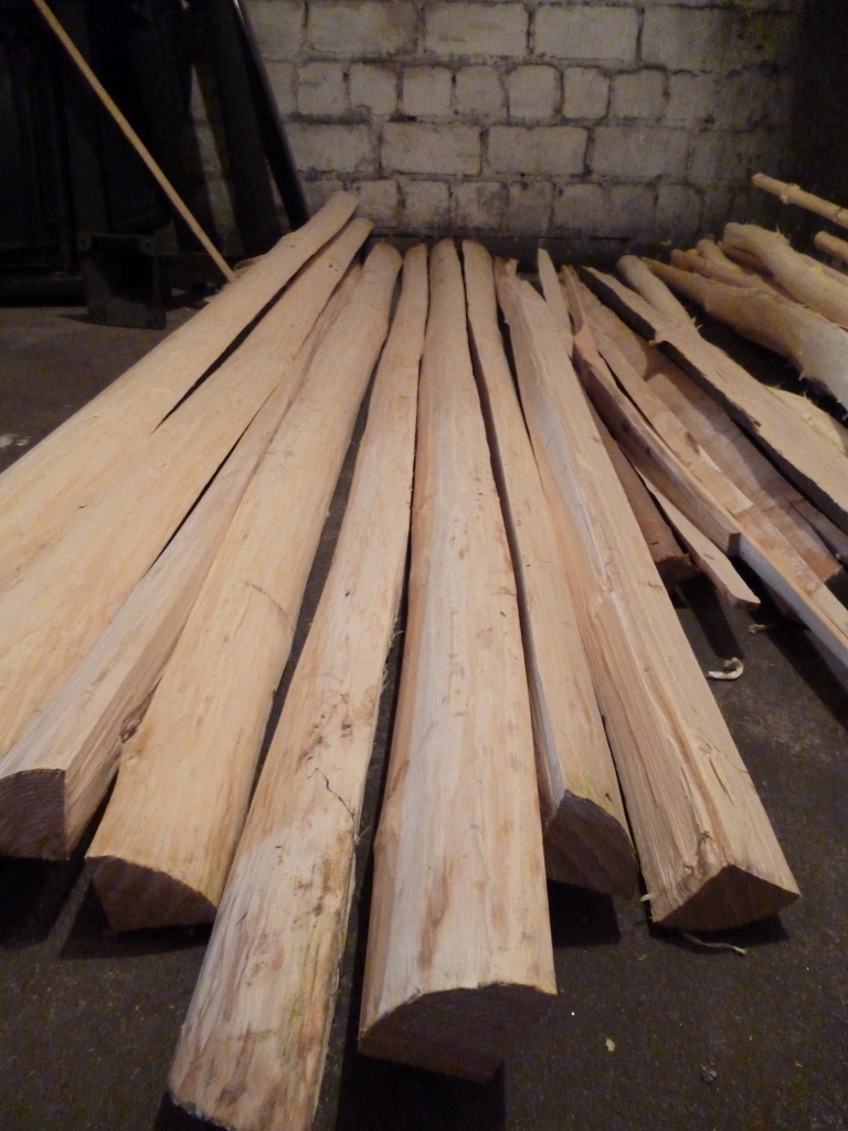

Nochmal zur Herstellung von Eschenbackings mit stehenden Ringen, die sicherste Methode ein wirklich leistungsstarkes und sicheres Backinglaminat zu erhalten ist.
Eschenspaltling mit schnurgerader seitlicher Spaltfläche so wie hier bei madcalas Eschen
Eine Seitenfläche mit dem Elektrohobel nachplanieren und dann mit der Tischkreissäge ein 6mm Scheibchen runterschneiden.
besäumen , die Schnittfläche nachhobeln und das Backing am Bandschleifer sauber machen, es sollten dabei ein 4mm starkes perfektes Eschenbacking rauskommen.

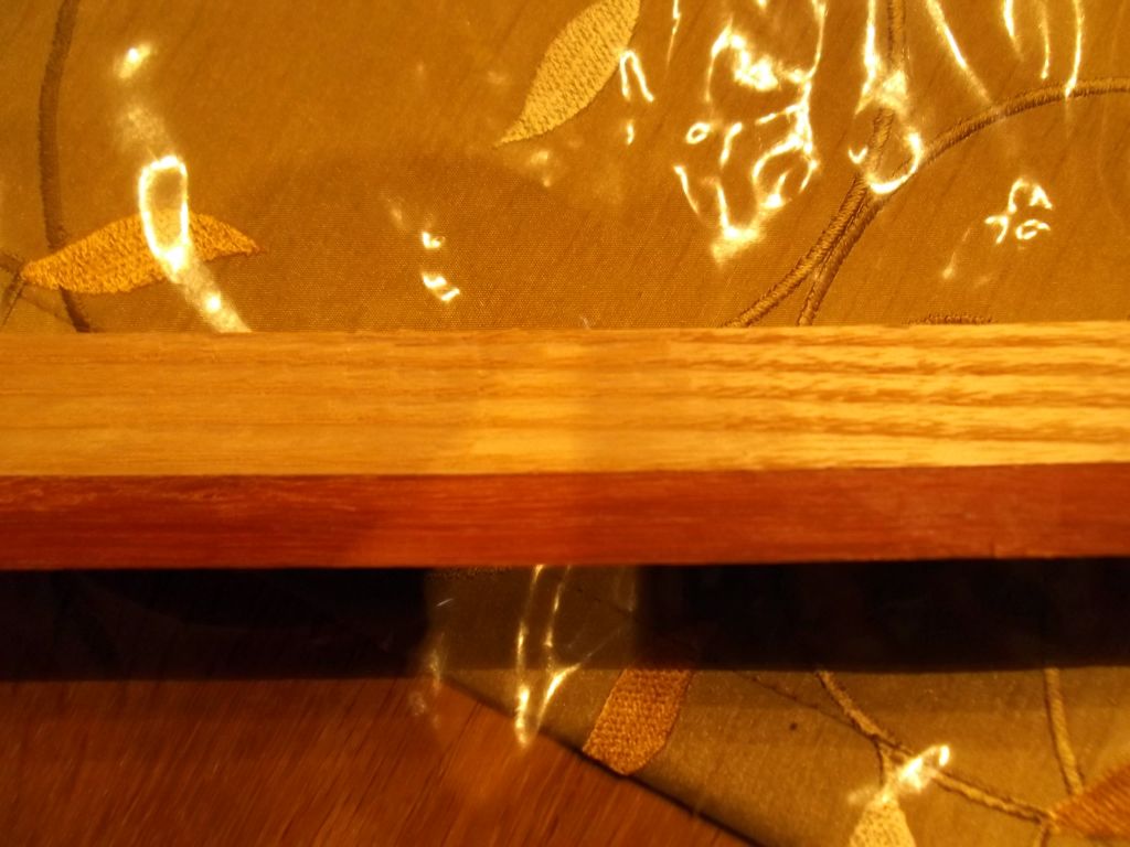

Hmmm, da laufen einige durch. Ein paar laufen auch aus. Muss mal gucken wie es aussieht wenn die Form rausgearbeitet ist. Dann kann ich ja noch ein Backing drauf machen falls nötig.

bowa, es ist nötig .
Mach wie es schon geschrieben wurde, auf 3mm runterhobeln und ein neues , gescheites backing auf den Bogenrohling packen .
Massa ist sehr gefährlich wenn es explodiert und genau das macht es , explodieren ! Die Massa Splitter sind wie Schrappnelle und neigen dazu schnell zu bösen eitrigen Verletzungen zu führen.
Backings aus Esche , Hick oder Ahorn sollten am besten um 4 - 6mm dicke haben bei Massa oder Ipe , damit sie der Gewalt unter ihnen auch her werden .

madcala
Beiträge: 919
Re: Esche- Massa/ das erste mal Schnur-Keil Methode
Beitrag von madcala »
Copyright!!! Copyright!!! @ Chirion :D :D :D :D *lach*
Da ich ja wohl gute Esche für sowas habe kann ich zum Q&D so ne Latte mitnehmen. Dann schneiden wir die alle in Backings und du kannst welche haben. Wie klingt das?

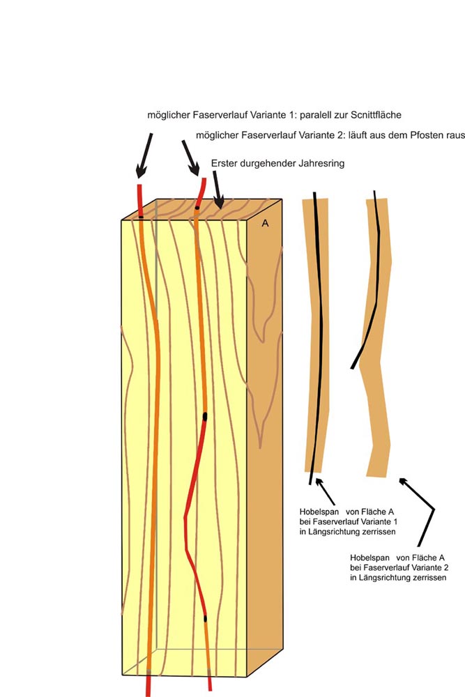

Chirion
Beiträge: 2584
Beitrag von Chirion »
Es müssen nicht nur die Ringe gerade stehen, es muß auch der Faserverlauf stimmen.
Fasern sind fadenartige Gebilde deren Verlauf in alle 3 Raumrichtungen von der Geraden abweichen kann, deshalb ist ein Spaltling mit gerader Oberfläche so gut geeignet, weil hier die Fasern auch im rechten Winkel zum Jahresring gerade laufen
