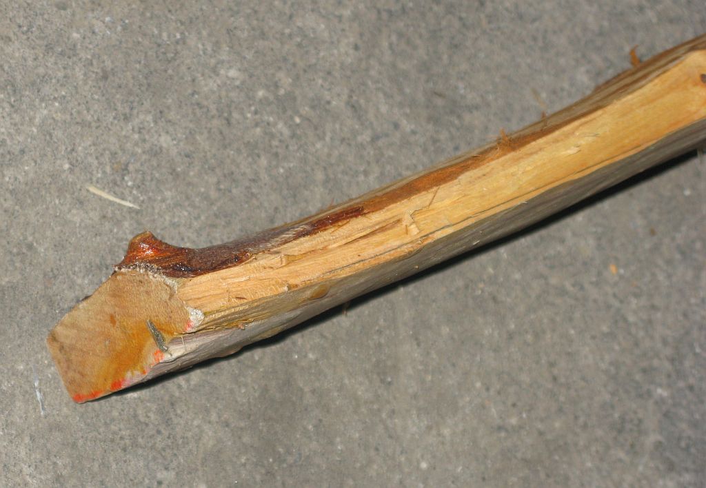

So hier noch ein paar Fotos vom Neuen:
So sieht das geschält aus
von der Seite
die Enden sind mit Klarlack versiegelt ...zweimal Lack drauf
beim Bearbeiten gabs einen kleinen Schaden...daher dreimal Lack drauf und immer beobachtet ;-)
trocknet friedlich vor sich hin...Dimensionen 2m lang, Breite überall 7cm, Dickentaper von der Mitte aus: 3cm auf 2cm.
Nicht aufgespannt...mal schaun.

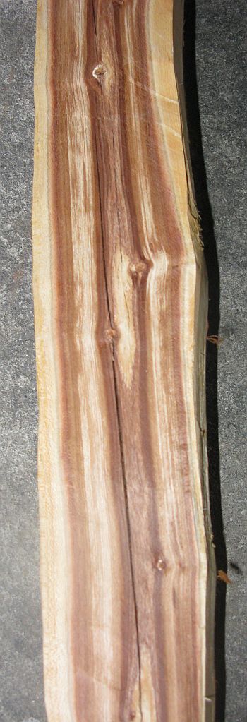

Zwei Monate später ...fertig!
War eigentlich auch schon vor zwei Wochen fertig.
Hat sich beim Trocknen nur verdreht:
Keine richtige Verwerfung zur Seite, sondern nur verdreht.
Und hat auch einen längeren Trocknungsriss am Bauch, der wahrscheinlich in die Tiefe geht ...mind. 5mm
Kann man aber mit 2K verfüllen.

Beitrag von Snake-Jo » 08.04.2015, 13:59
@Bogenhannes:
Mit deinen Fotos komme ich nicht immer gut klar..... ???
Beim letzten Bild allerdings scheint mir ein wenig Weißfäule sichtbar zu sein. Läßt sich aber anhand diese Bildes so nicht klären.
Dazu wäre eine scharfe Makroaufnahme von einem 5 cm langen Abschnitt notwendig. ::)

Snake-Jo hat geschrieben:Mit deinen Fotos komme ich nicht immer gut klar..... ???
Zu unscharf?
Ja, das ist Weißfäule. Bzw. Reste. DAs Innere des Stammes war vermorscht.
Ist hier auch gut zu sehen wie sich das ausgewirkt hat ...

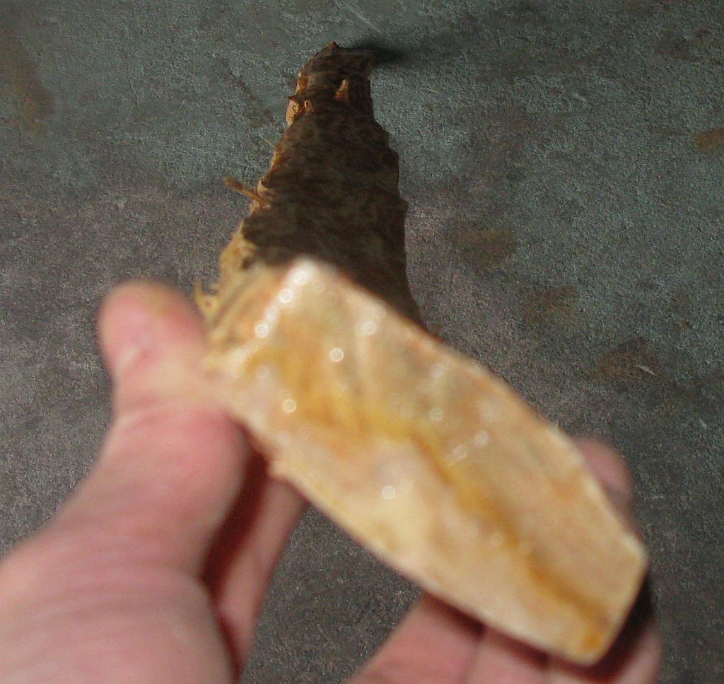

Den stave hatte ich hier abgeschnitten. Aus einem liegenden Stamm ist ein Schössling senkrecht nach oben gewachsen ...vor fünfzehn Jahren oder so.
Hier kann man auch ganz gut die Abstufungen plus Morschfäule erkennen
So sieht die Rinde aus.
