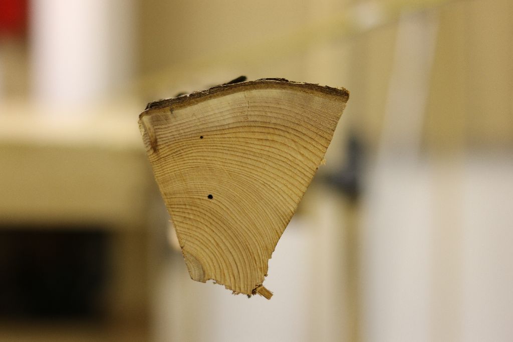

Die Ringe der Eibe waren auch nicht schlecht. Für Parkeibe meines Erachtens sogar sehr gut.

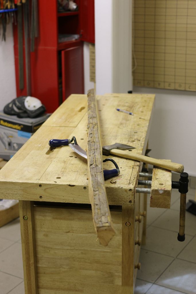

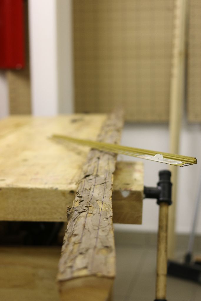

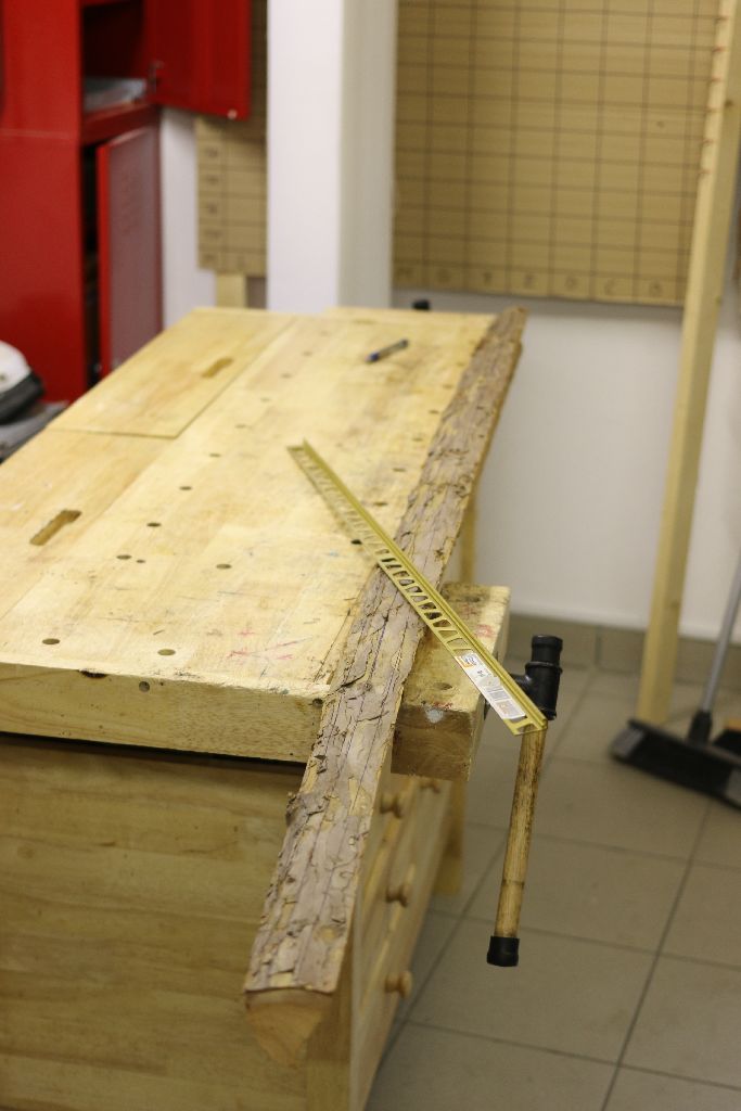

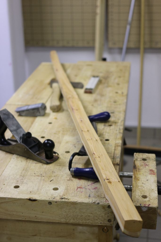

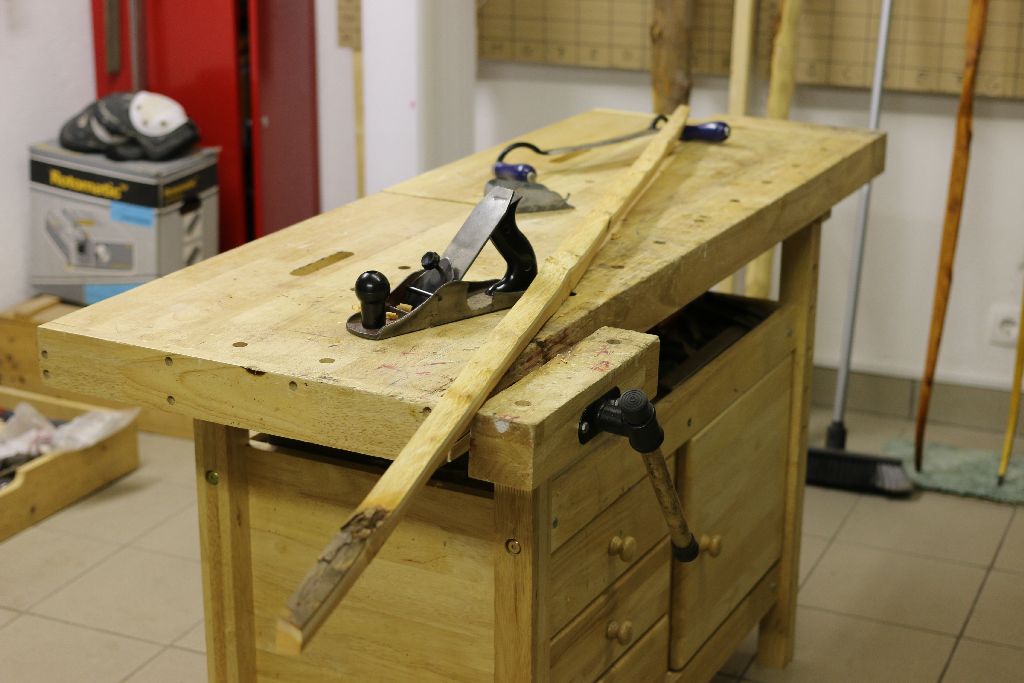

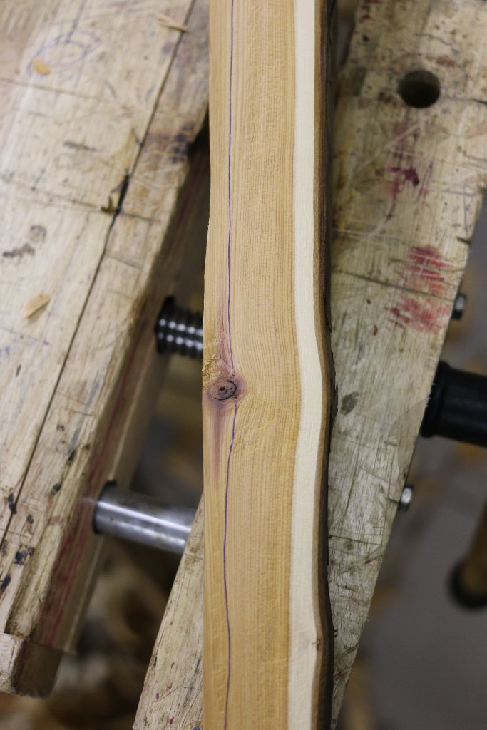

Nachdem dann der Stave in die Spannbacken passte, konnte es losgehen. Zuerst wurde eine Mittenlinie aufgezeichnet und dann die seitlichen Konturen.

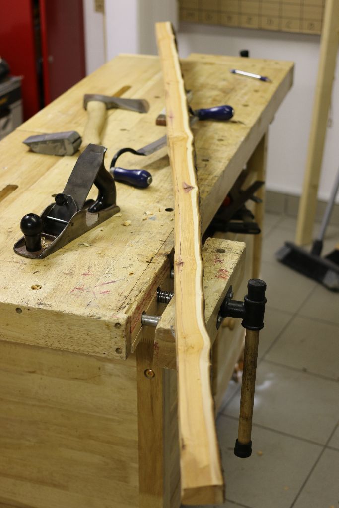

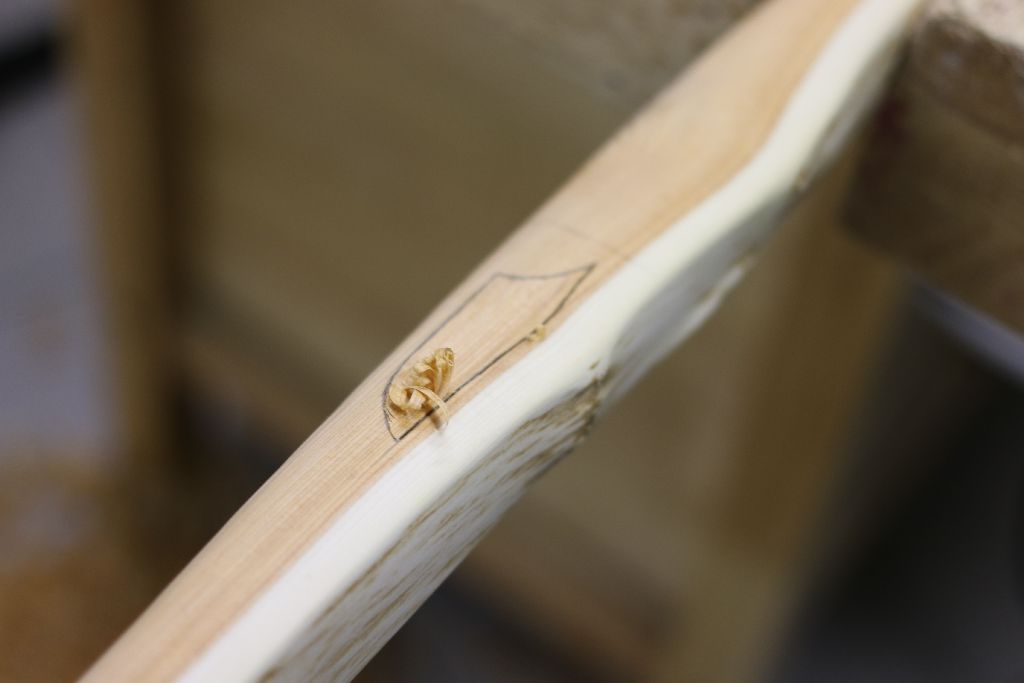

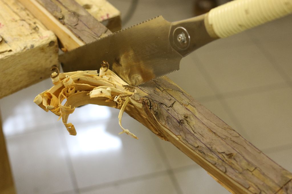

Dann wurde das Angezeichnete vom überflüssigen Holz befreit. An einer heiklen Stelle mit einem seitlichen Ast nutzte ich ersteinmal die Japansäge.

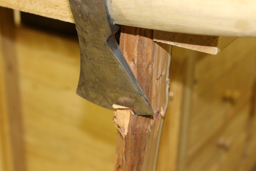

Nebenher begann ich den Bogenbauch zu "beaxten"
danach sah der Rohling so aus:
schön gleichmäßiger Splint über die ganze Länge

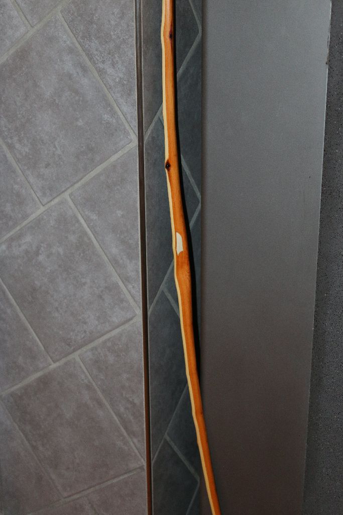

Gleichzeitig wurde dann noch ein vorläufiger grober Dickentaper angezeichet
Nachdem dann das ganze Holz weggeholzt war sah das Ganze so aus:
Und das blieb übrig:

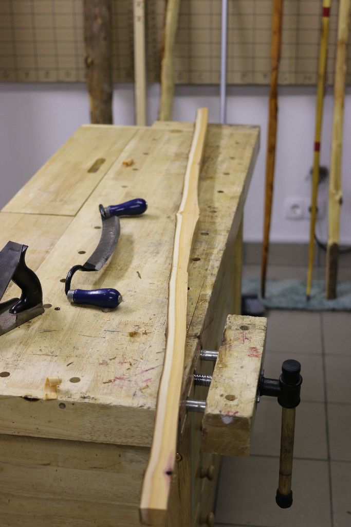

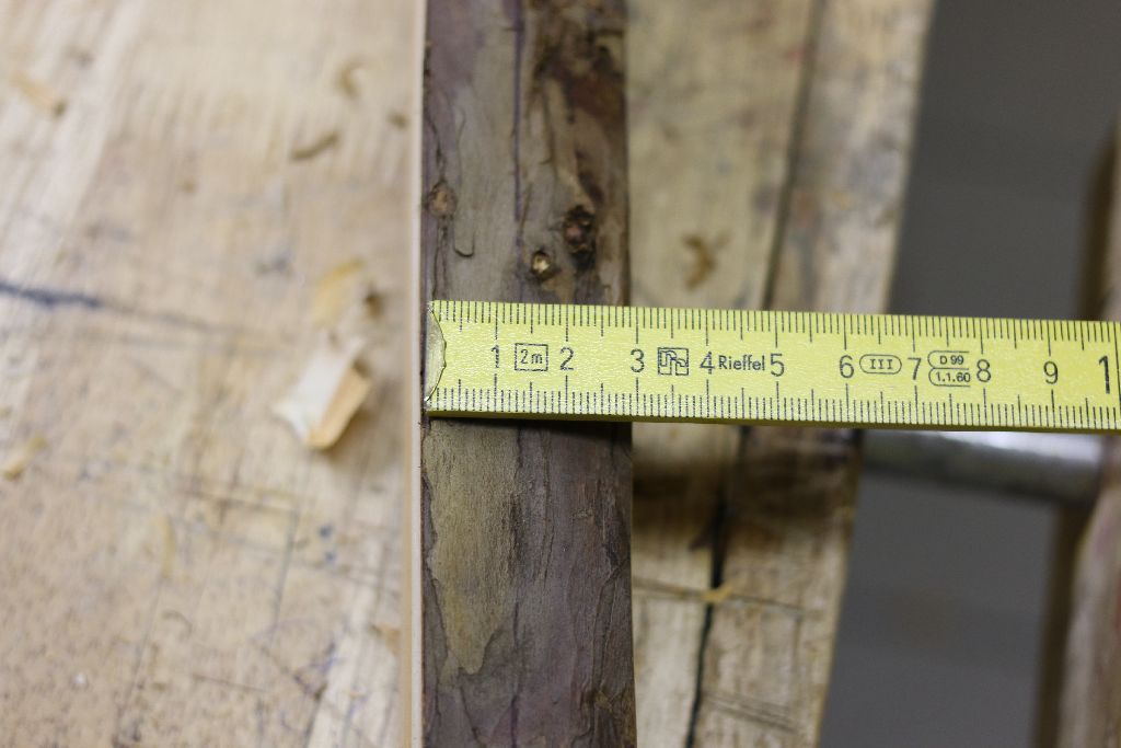

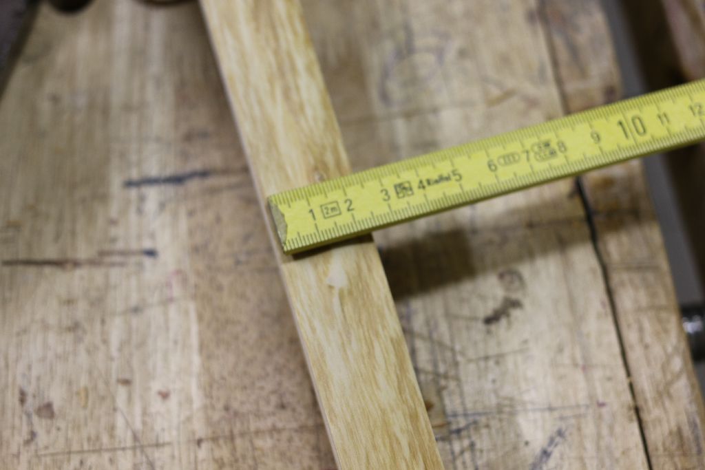

Der Stave wurde dann noch etwas eingeschmälert. Auf insgesamt 3 cm Breite
Dann wurde wieder bauchseitig Holz weggenommen. Der Griffbereich wurde dabei schonmal ein wenig abgesetzt

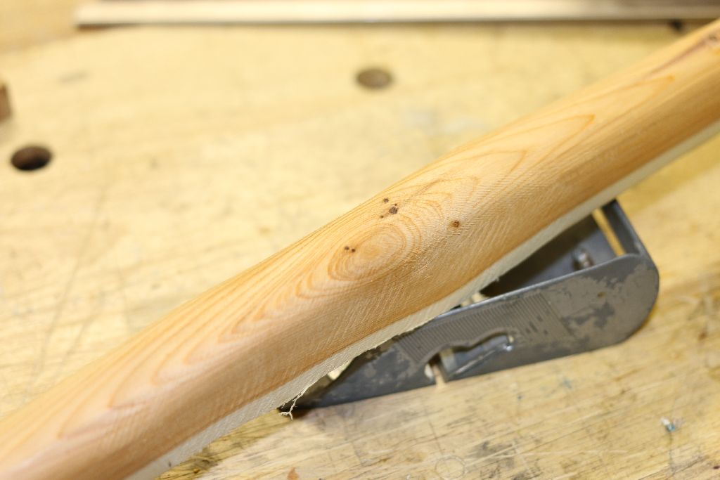

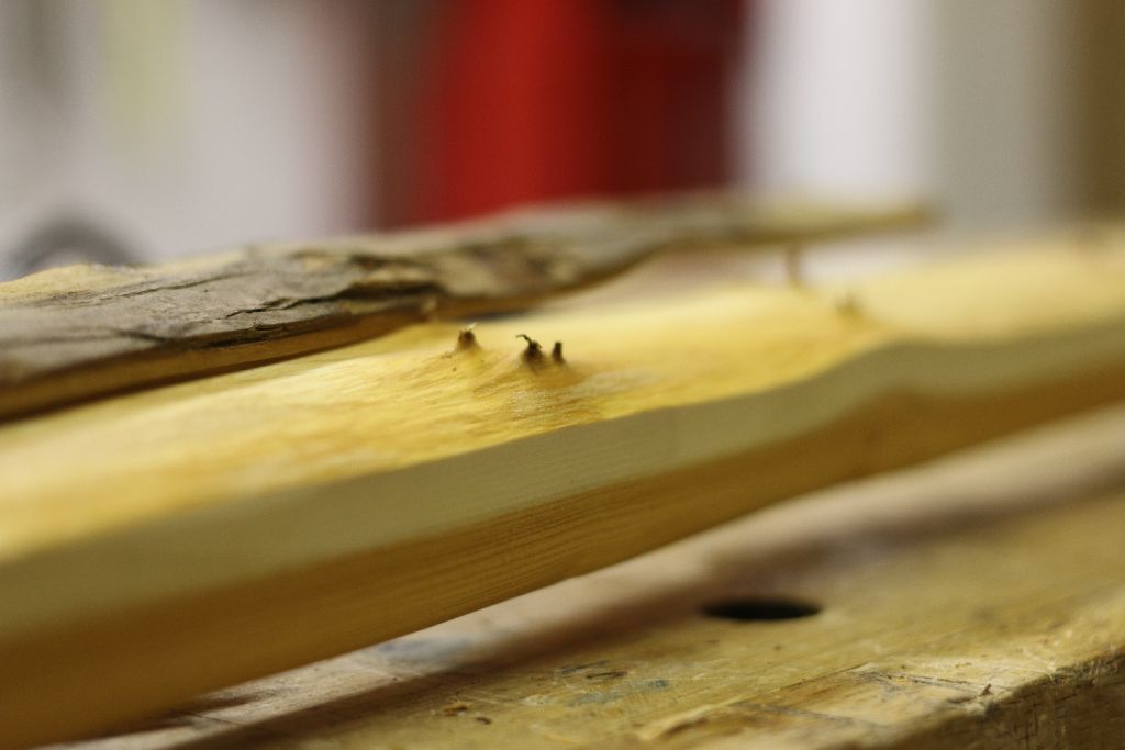

Der Bauch wurde im anschluss etwas abgerundet und die Rinde platzte bei den ersten Biegeversuchen ab. Allerdings nur dort, wo sich der Stave schon biegen ließ. Also nicht an den Tips und im Griffbereich
Es ist immer wieder bizzarr, welche Strukturen zum Vorschein kommen, wenn man die Rinde abplatzen lässt, anstatt die mit dem Ziehmesser abzunehmen:

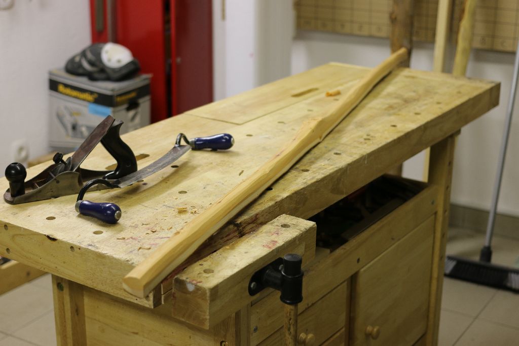

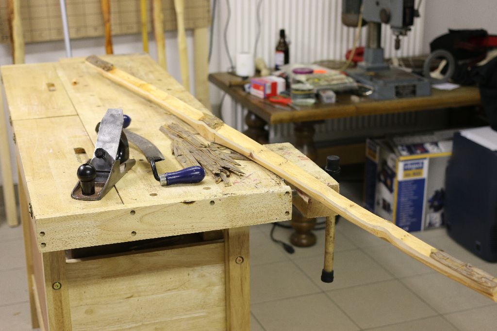

Die verbleibenden noch berindeten Abschnitte wurden dann mit dem Ziehmesser und der Ziehklinge entrindet

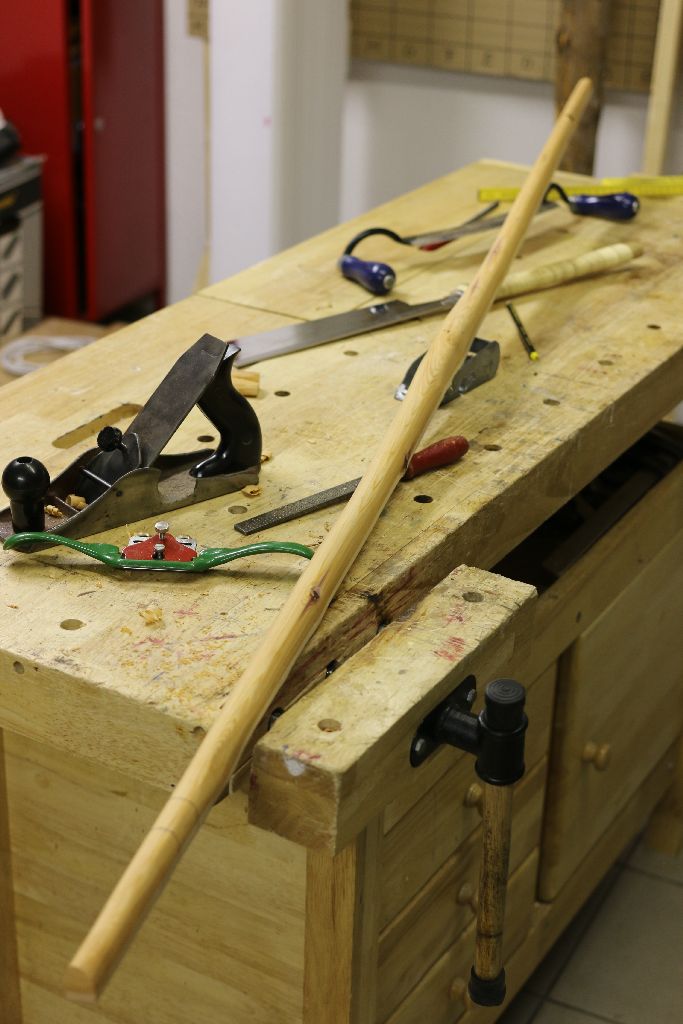

Im Anschluss wurde weiter verschmälert. Nun auf 2,5-2,7 cm

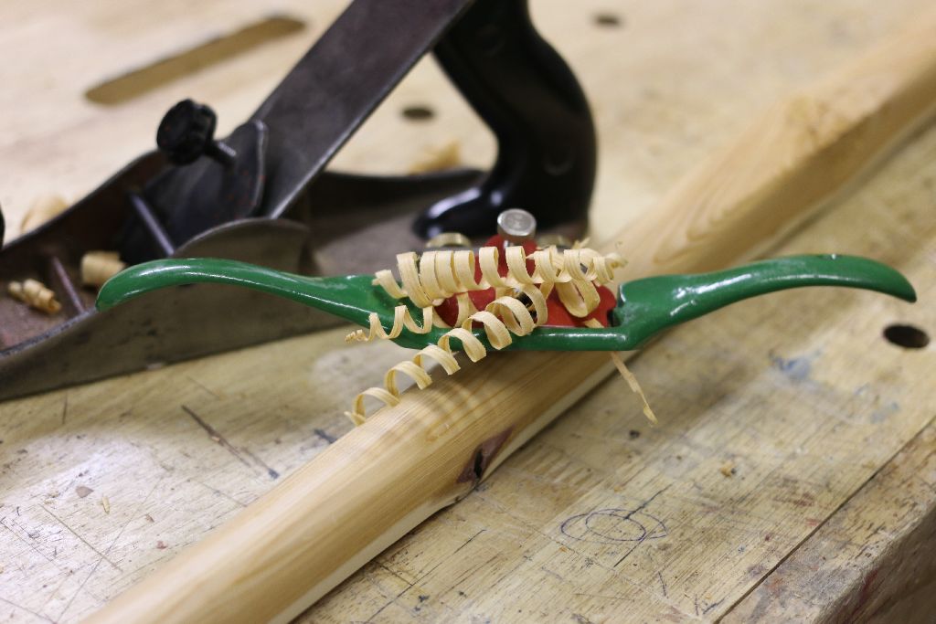

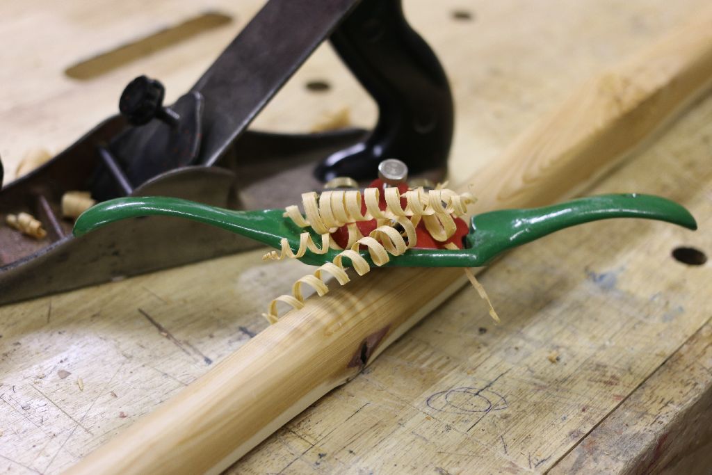

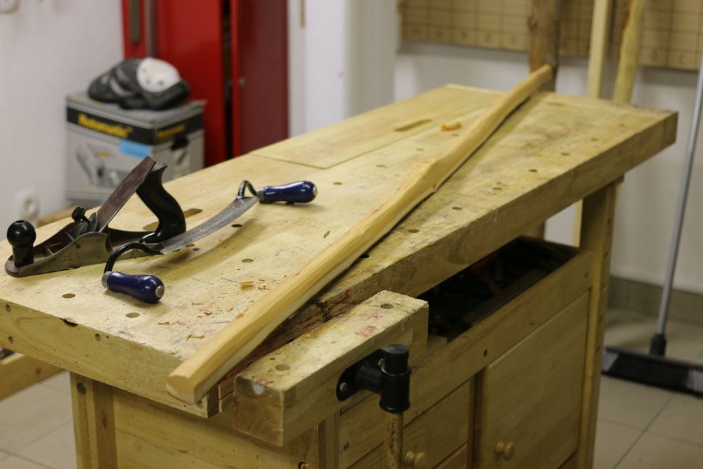

Dann wurde es Zeit den Bauch nochmal etwas runder zu machen. Dies geschah mit dem Schweifhobel
Der Griffbereich wurde dann aber mit einer Raspel abgerundet. Hier lag ein größerer Ast, dessen Wellenausläufer noch zu spüren waren. Mit dem Schweifhobel kam da nur geratter raus...
Der Stave wurde nun noch ein wenig mit der Ziehklinge geglättet und grob vorgetillert. Die Enden blieben vorerst Steif. Hier sollte noch gedämpft werden!

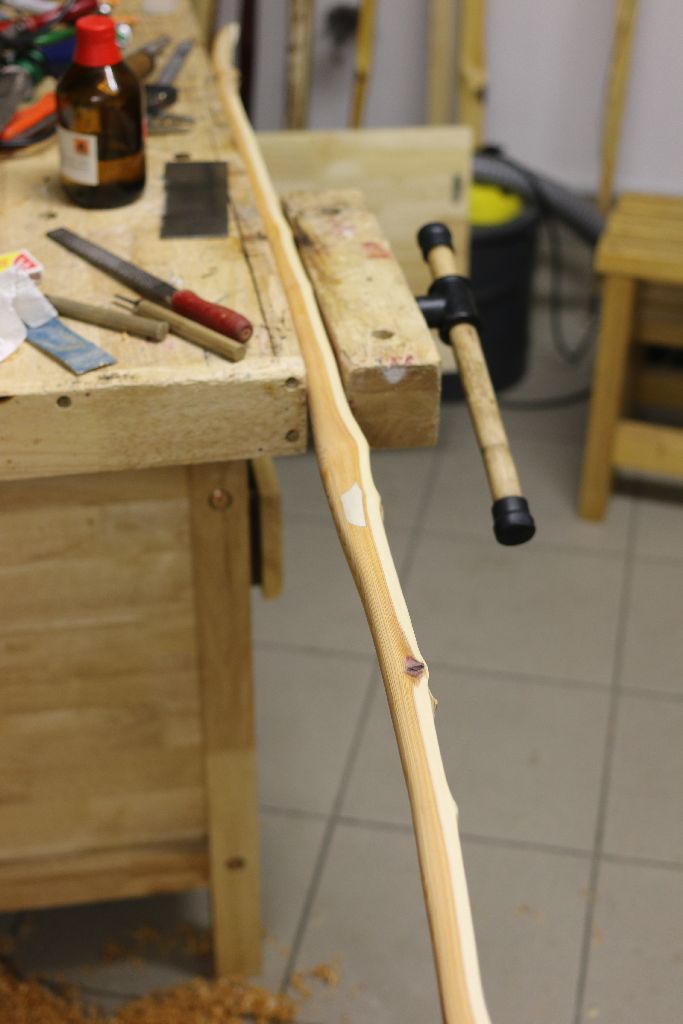

Danach wurde dann auch tatsächlich schon gedämpft. Beide Seiten für 40 Minuten schön weichgekocht und anschließend gebogen. Bis zum Abkühlen bleiben die nun geflipten Enden in der Form. Danach hieß es erstmal 2 Wochen Trockenzeit.

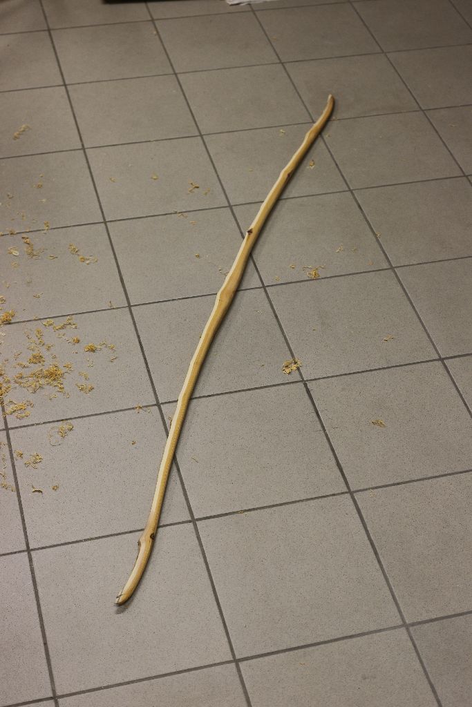

Nach zwei Wochen Trockenzeit (hier wollte ich kein Risiko eingehen. Die Tips waren nicht sehr stark gebogen worden und das Holz sollte erst komplett trocknen, ehe es belastet würde) sah der Stave dann so aus:

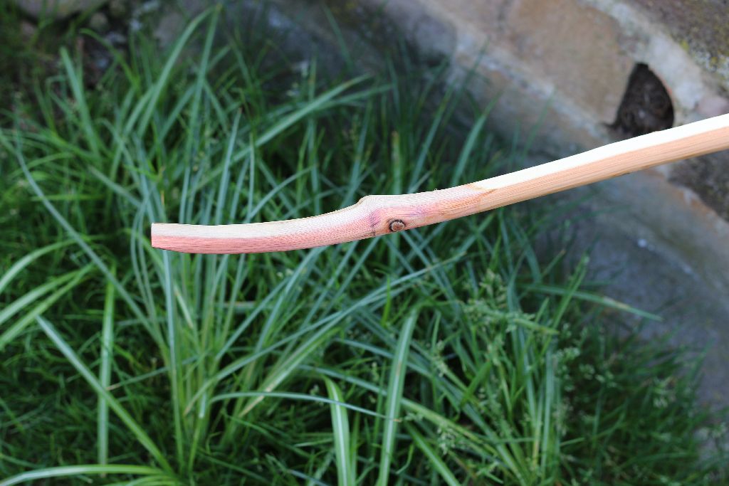

Der geflipte Bereich des unteren Wurfarmes begann nach einem kleinen Totast, der mittig im Rücken lag und sich bis in den Bauch erstreckte. Diesen mit in die Biegung einzubeziehen hielt ich für unklug, da hätte zu viel beim Biegen passieren können... bis hin zum Totalverlust.

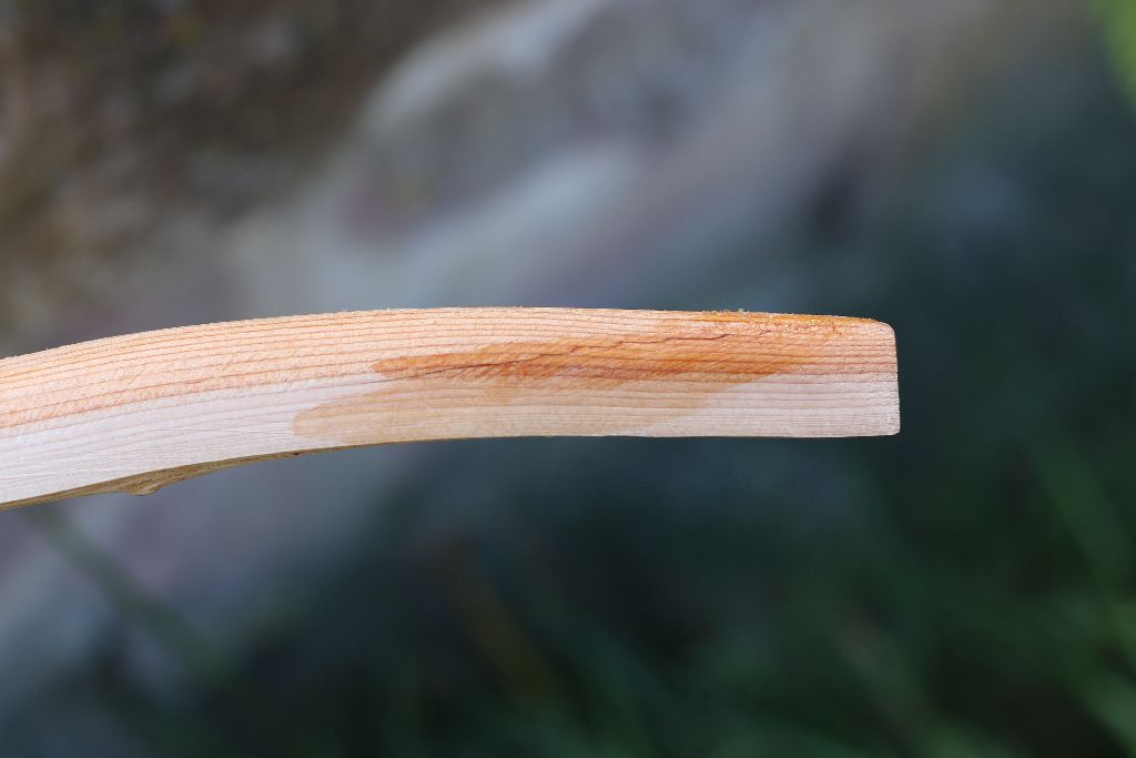

Der obere WA wehrte sich trotz astlosem Holz gegen das Biegen und riss ein. Der Riss wurde 5 Tage nach dem Dämpfen mit Seunkenkleber ausgefüllt und das Holz unter Vorspannung in der Form belassen, bis der Sekundenkleber ausgehärtet war.

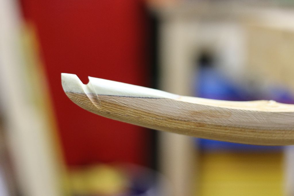

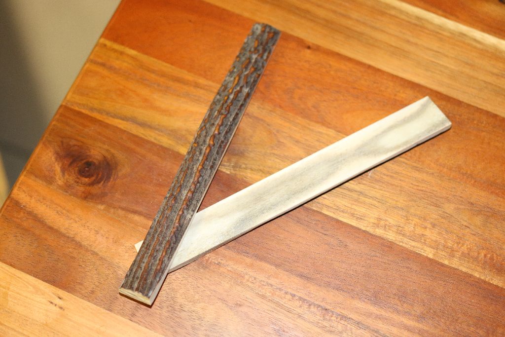

Nun konnte es mit den Tipoverlay weitergehen. Diese entschloss ich aus Hirschgeweih zu machen.

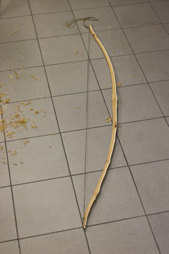

Der Bogen wurde im Anschluss über mehrere Tage getillert. Am Ende dieses Prozesses sah der Rohling nun so aus:
Aufgespannt so:

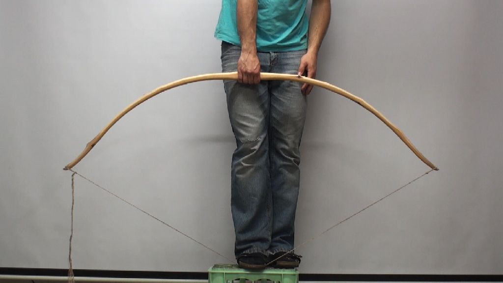

Zum Thema Tillern ist folgendes zu sagen: Ich habe davon natürlich keine Fotos gemacht, da ich meine Bögen inzwischen per Videoanalyse tiller. Das läuft dann wie folgt ab: Ich ziehe die Kinoleinwand herunter und stelle einen leeren Wasserkasten umgedreht davor. Auf dann stelle ich ein Stativ samt Filmkamera auf. Die Mitte des Wasserkastens und die Linse der Kamera befinden sich dabei auf einer Linie. Dann schmeiße ich die Kamera an, stelle ich mich auf den Wasserkasten, halte die Sehne mit dem Fuß und beginne den Bogen nach oben zu ziehen. Die Aufnahmen schaue ich mir dann direkt im Anschluss auf dem LCD Display der Kamera an und kann an beliebiger Stelle die Vorschau stoppen. Mit diesem Prinzip tiller ich den Bogen dan komplett zuende.
Ich habe zwei Tiller-Prozess Videos auf meinen youtube Kanal. Im Grunde verwerte ich dort also quasi nur meine eigengen "Tillerhilfe-Aufnahmen"
Video 1 (Der Tiller eines Eiben Wikingerbogen) (in der Tat eher ein Alemannenbogen ;)
Video 2 (Der Tiller eines Osage-Recurve Bogens)
Der Bogen sah im Tillerbild nun also so aus:
Daher entschloss ich mich das Tilelrn vorerst einzustellen und den Bogen ordentlich einzuschießen.

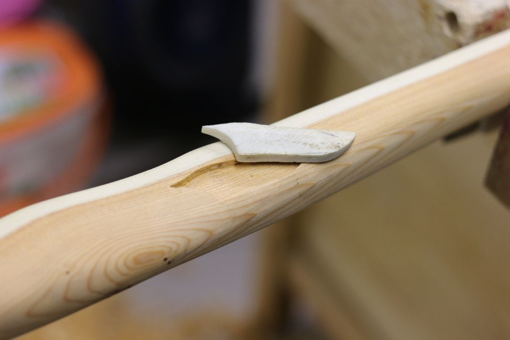

Beim Einschießen vielen mir allerdings die unschönen Kratzer auf, die manche Pfeile auf der grob vorgeschliffenen Oberfläche des Bogens hinterließen. Dem musste Abhilfe geschafft werden. Eine Pfeilanlage musste her. Nur wie? Der Bogen sollte kein Griffleder bekommen, unter der man ein Stückchen Horn oder Geweih hätte einbinden können. Und einfach nur drankleben, fand ich auch nicht so prickelnd. Nach einigen Tagen des Grübelns beschoss ich deswegen ein Inlay aus dem restlichen Hirschgeweih einzulassen. Zuerst wurde dabei die grobe Form angezeichnet:

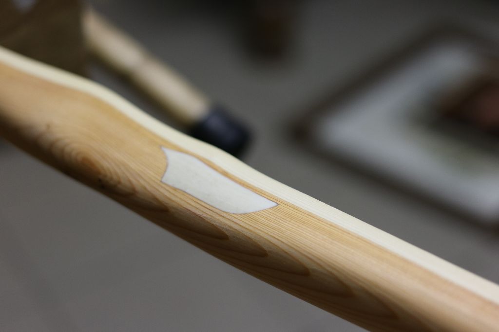

Nun ging ich daran mit kleinen Stechbeiteln (Die mussten ersteinmal ordentlich scharf gemacht werden) die Form auszuarbeiten
Es stellte sich dabei heraus, dass es wohl schlauer gewesen wär als erstes das Geweih in die Form zu bringen... es war verdammt schwer mit dem Dremel die genaue Passform hinzubekommen. Aber nachher ist man immer schlauer ;)
Das Geweih passte nun also irgendwann in das ausgebeitelte Loch und so konnte geklebt werden. Ich schliff von einem anderen Stück Geweih einen kleinen Haufen Schleifmehl zusammen und mischte diesen unter das Epoxy. Dann wurde geklebt.
Wie es danach weiterging... erfahrt ihr nach dern nächsten Maus ;)

Das Epoxy wurde langsam trocken und es konnte weiter gehen. Das Geweih wurde komplett heruntergearbeitet auf Bogen-Niveau. Die eine Seite der Intarsie folgt übrigens dem Verlauf des Bogenrückens O0

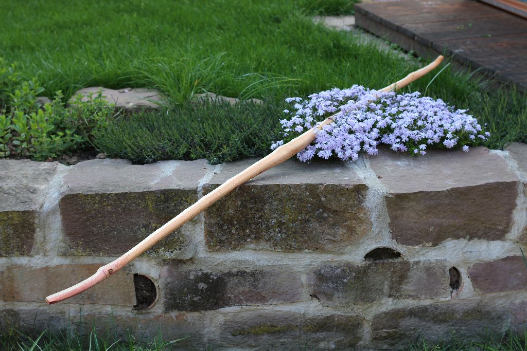

Der Bogen war nun soweit fertig
Wer sehen will, wie der Bogen nun fertig ausschaut, der folgt einfach der Maus durch ihr Loch... und schaut sich den Präsithread an ;)

Der Buildalong ist wirklich toll gemacht. Chapeau Daniel! Als kleine Kritik/Anregung: Ich hätte mir gewünscht, ein paar Zwischenschritte im Tiller zu sehen. Einen Bogen roh ausarbeiten kann ich, einen Bogen finishen kann ich auch, aber beim Tillern hab ich nach wie vor die größten Probleme. Deswegen wäre es schön zu sehen, was wo warum getillert wird und wie es vorher/hinterher aussah.
Ansonsten noch eine kurze Frage: Das Hirschhorn-Inlay hast Du mit einem Dremel ausgearbeitet, aber das "Loch" bzw. die Form im Bogen hast Du mit Stechbeiteln gemacht. Wenn Du schon einen Dremel hast, warum fräst Du nicht auch die Form im Bogen damit raus? Hintergrund der Frage ist, daß ich weder Stechbeitel noch Dremel besitze und derzeit meine Inlays mit Messer, Minifeilen und was sonst grad irgendwie paßt ausarbeite. Die Inlays selbst schleife ich nach dem Grobzuschnitt mit feiner Raspel und dann Schleifpapier auf Form. Da das eine ziemliche Fieselarbeit ist, vor allem die Form im Bogen, überlege ich seit einiger Zeit, ob ich mir einen Dremel zulege, da ich dachte, daß man damit vor allem das Loch im Bogen sauber rausarbeiten könnte. Mach ich mir da falsche Vorstellungen?

Eine Vertiefung zur Aufnahme des Inlays geht mit dem Dremel und einen scharfen Fräser gut, mit einer Einschränkung, man kann damit keine scharfen Ecken fräsen. Will man eckige Inlayformen einlegen dann muß man die Ecken mit einer scharfen Klinge ausschneiden. Mit dem Fräser kann man nur Rundungen fräsen die einen Radius haben der etwas größer ist wie der Radius des Fräsers selbst. ;)
Übrigens, es muß für unsere Zwecke nicht unbedingt ein originaler Dremel sein, für gelegentliche Arbeiten damit (Inlays, Tips formen oder Nockkerben) tun es die günstigen Geräte von Aldi oder Lidl auch. Nur bei den Fräsern selbst, sind die höherpreisigen aus dem Fachhandel erheblich besser, die Standzeit der Billigfräser ist einfach nur lausig. Die Schleifmittel dagegen, nehmen sich nicht viel, da ist die Standzeit nicht so schlecht.

Zu der Intarsie: also der Dremel... ich weiß nicht. Der liegt mir nichs so. Ich kann genauer und feiner mit kleinen Stechbeiteln arbeiten. Macht auch iwie mehr Spaß, wenn ein absolut rasiermesserscharfer Stechbeitel zum Einsatz kommt ;)
Die Form der Intarsie, die dann eingesetzt wurde MUSSTE ich hingegen mit dem Dremel und der Feile bearbeiten... denn bei Geweih mit Stechbeiteln zu arbeiten... hmmm :P das wär wohl weniger gut :D
