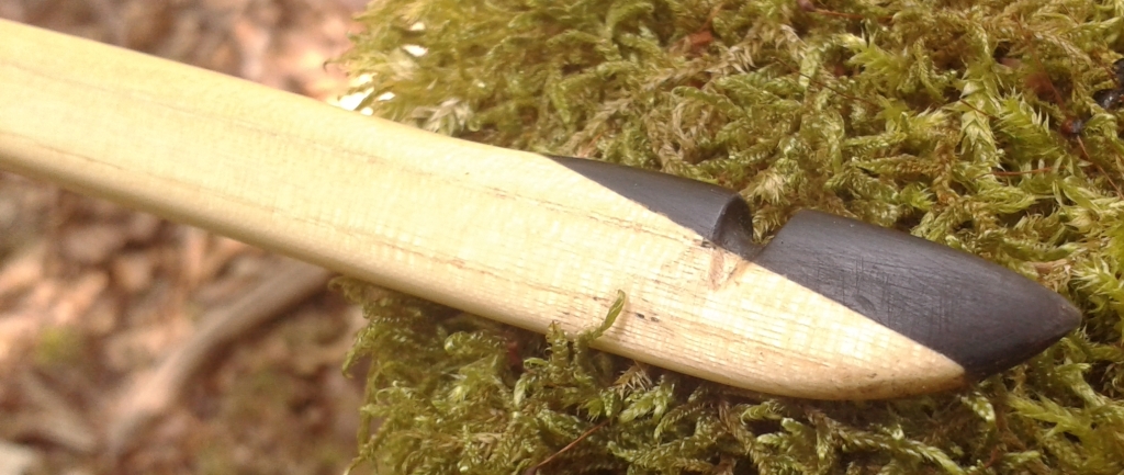

Overlays sind kleine Holz-/Horn-/.../stücke, die man auf dem Wurfarm klebt, um dort die Sehnenkerben einzuschneiden.
Sieht z.B. so aus:
Um sicher zu gehen, dass du nix dabei falsch machst, lies dir auch mal diesen Artikel durch:
Overlays
Sieht z.B. so aus:
Overlays

So feine Tips wie Benedikt sie zeigt würde ich nicht gleich als Voraussetzung nehmen. Wenn Du dann beim Bauen
merkst, dass es für Dich kein Problem ist solch eleganten Tips raus zu arbeiten, dann mal los.
