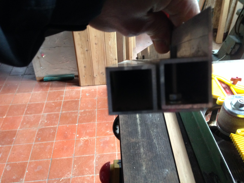

..ODER du nimmst die "Fichtenelch"- und Mike W.-Methode und baust dir die Form aus zwei Alu-Schienen!
Geht auch, ist billiger, wiederverwendbar und (ich klebe damit) blasenfreier.
Natürlich muss vorm Aushärten des Klebers das ganze noch schön straff mit Fahrradschlauch umwickelt werden

Fichtenelch78 hat geschrieben:..ODER du nimmst die "Fichtenelch"- und Mike W.-Methode und baust dir die Form aus zwei Alu-Schienen!
Damit mach ich es bisher. Aber der neue "geplante" hat einen durchgehenden Streifen aufm Rücken, da dachte ich mit Form wirds einfacher.
