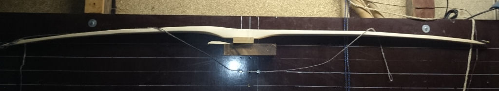

Re: Esche angepeilt 35#28"
Moin.
Weiter gehts bei mir. Ich habe jetzt am rechten Wurfarm noch einige weggenommen um mehr Biegung reinzubringen. Jetzt sind die 2 Wurfarme ungefähr auf gleicher Höhe. Dann noch ein Bildchen mit Auszug, was sagt ihr nun zum Tiller?
MfG LR
MfG LR
Servus, der Tiller sieht gut aus - vielleicht der rechte WA biegt in der Mitte ein ganz wenig zu viel, ist aber wenn überhaupt nur minimal.
@ all - Was sagen die Kollegen?
Gruss Thomas
Gruss Thomas
- ralfmcghee
- Beiträge: 2019
Sehe ich auch so. Ich würde den rechten Wurfarm rechts von der Mitte ein ganz klein wenig bearbeiten.
Mahlzeit.

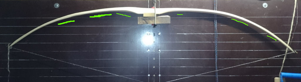

Melde mich zurück. Habe jetzt noch rechts von der Mitte leicht geschabt. Dann die Standhöhe auf ca. 15cm erhöht. Im aufgespannten Zustand sieht es jetzt ganz gut aus. Das zweite Bild ist bei einem Auszug von ca. 17 Zoll. Die Abweichung in der Höhe vom linken zum rechten Wurfarm ist etwa 6 cm. Das erscheint mir noch etwas zu viel. Sollte ich jetzt den kompletten linken Wurfarm noch schwächen?
MfG LR
MfG LR
Nur weil viele etwas falsches tun, ist es noch lange nicht richtig!
Wird immer besser.
Nein, den kompletten linken WA würde ich nicht schwächen. Der Versatz im Griff ist eben so, den musst Du nicht ausgleichen.
Rechts etwa eine Handbreite nach der blauen Schnur gibt es eine Stelle, auf die Du achten musst. Hier könnte er leicht zu viel biegen. Diese Stelle lassen und davor und dahinter schwächen. Ebenso alle anderen steifen Stellen vorsichtig weiter schwächen. Auch die im linken WA.
Ich würde bei 17" Auszug weiter tillern. Und erst wenn er da schön biegt weiter ausziehen.
Jörg
Jörg
Moin,moin.
Danke für den Kommentar Illmarinen. Ich habe mal anhand des letzten Tillerbilds die Stellen markiert wo ich jetzt noch etwas wegschaben würde. Da ich keine größeren Macken sehe bin ich mir etwas unsicher ob diese Stelle richtig sind. Bitte sagt mir eure Meinungen...nich das ich das Ding kurz vor Schluß noch versemmel!
MfG LR
MfG LR
