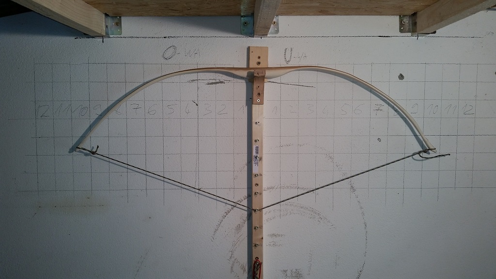

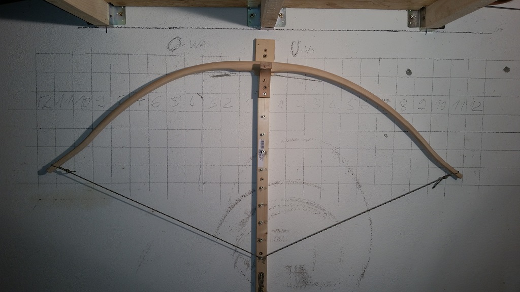

Bevor ich noch mit den Hasels weitermache will ich noch n Weng mit dem Manau rumprobieren.
Nur wenig vom 3cm Stab abgenommen, das letzte drittel von 28 auf 15mm verjüngt und ganz leichten Reflex an den WA-Enden reingebogen.
Hat irgendwas um die 20# @ 20"
Ich weiß... Manau ist vom Anspruch her mehr oder weniger nur Stock biegen und Schnur dranbinden... aber ich versuche erstmal eine Vorstellung für die Dimensionen zu bekommen.
Kommt das einem Bogen nah ? (liegt im Nachhinein betrachtet irgendwie nicht ganz mittig aufm Stock.... :-\ )
Oder biegt der mittig zu viel ?

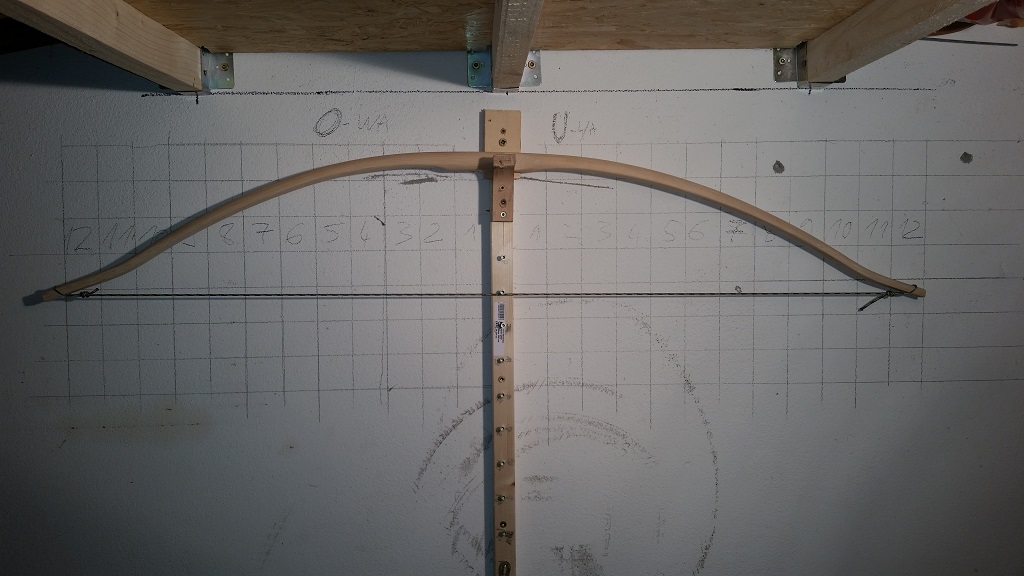

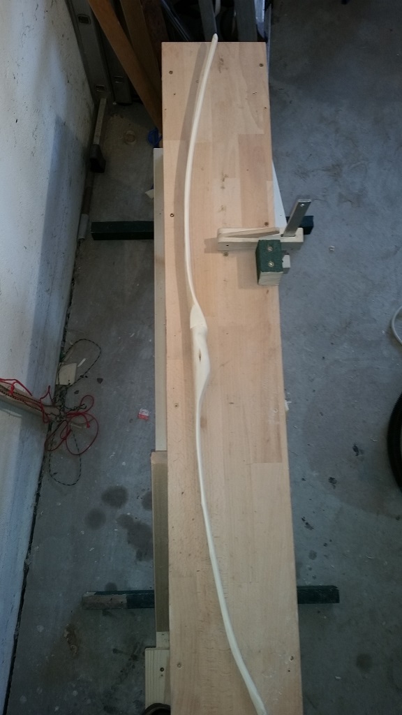

So... schlimmsten Trieb abgebaut... jetzt wird er langsam wieder ruhiger und kann entspannt arbeiten...
Ich erwarte stoisch das trocknen der Hasels.... und dann werde ich da hoffentlich 2 schöne schlichte gut getillerte Bögelchen aus dem Ast bergen...
Von links nach rechts....
44" 8#@18"
52" 16#@18"
37" 12#@18"
38" 12#@18"
52" 8#@18"
46" 8#@18"
Die Hasel ganz links hat leider überhaupt keinen Wumms :(
die 2 rechts haben bei 18" das selbe Gewicht, aber werfen um Welten besser....
Die 2 in der Mitte bekommen noch ordentliche Sehnen.
PS. Bambus für Kinderpfeile ist Mist... noch schwerer und steifer als Fichte... oder so dünn, dass man keine Nocke mehr reinsägen kann... doof :(
Werde dann doch wieder normale Fichtenschäfte nehmen und die leichtesten raussuchen...
irgendwas is ja immer

Squid (✝)
Beiträge: 9789
Re: Kinderbögen bauen.... alles nicht so einfach
Beitrag von Squid (✝) » 06.08.2016, 10:41
Das sieht gut aus.
An den "Stabbögen" ohne Reflex kann man das ganz gut sehen.
Recurves zu tillern ist schwieriger...
Da du offenbar der König der Ungeduld bist: Mach sie in Zukunft so weit fertig wie geht, lagere sie und tillre dann. Pilsbier oder Kaffee helfen möglicherweise bei der Überbrückung der Wartezeit. *gnihihihihi*
*irrkicher*
