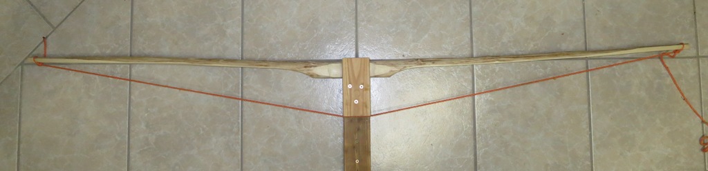

Ein erstes Problem habe ich mit einem Ast am Wurfarmende, bei dem ich nicht weiß wie weit ich dort runterarbeiten soll:
Mit dem Tillern habe ich bereits begonnen, und bin bei halbem Auszug auf 0-Standhöhe.
Ich möchte jetzt, wenn soweit ok, auf halbe Standhöhe gehen:
Würde mich über eure Hilfe freuen.

wg. Ast: Auf der Bauchseite hast Du 3 Faser-Verlauf-Linien und die "Ideallinie" skizziert.
Nimm die Faserlinie, die am dichtesten an der Ideallinie liegt.
Der Ast fällt dann Rückenseitig weg und liegt nur noch im Seiten-/Bauchbereich. Entweder, das hält oder nicht, aber SO ist es Quatsch. Viel zu viel Gewicht so dicht am am Ende. Außerdem schein mir das Ende auch noch recht breit. 20 mm? Da gehen auch 15....
Sorgen machen mir die Kerben im Rücken. die sind kritischer als der Ast!
Ist der Rückenring dick genug? Dann schleif sie raus. Ist der Ring sehr dünn (3 mm oder weniger), muss er runter. Tillere IMMER erst, wenn der Rücken MAKELLOS glatt ist und die Kanten (auch bauchseitig) gerundet sind!
Zum Tiller: Links ist ungefähr auf 1/2 Länge eine Schwachstelle (oder ein gewachsener Deflex), die äußere Hälfte ist quasi steif. Rechts ist nach außen hin auch noch etwas steif, aber ansonsten schön "rund" in der Biegung.
Weiteres Vorgehen: Links so bearbeiten, dass die Biegung gelichmäßig "rund" wird, (wodurch es schwächer wird), dann Rechts anpassen, bie beide wieder gleich stark sind.

Beitrag von sRookie » 06.09.2016, 20:56
Hallo!
Danke für die schnelle Hilfe!
Ast ist weg, die Tips sind inzwischen fast auf 15mm runtergearbeitet.
Die Druckstellen am Rücken habe ich ganz leicht überschliffen, war nicht viel.
Am linken Wurfarm habe ich das letzte Drittel weiter runtergearbeitet, aber einen leichten Knick sehe ich auch noch.
Werde morgen an allen, außer der markierten Stelle weiter vorsichtig wegnehmen.
Lg sRookie

Der Bogen bringt mich ganz schön ins Schwitzen!
Ich glaube, er geht generell noch zu schwer zum Ziehen.
Ich bin ja noch auf Standhöhe=0, und habe ihn bereits bis 14" ausgezogen, was, wie ich im wiki gerade gesehen habe, eigentlich schon zu viel ist.
Habe jetzt zwar noch generell überall etwas weggenommen, jetzt ist das Zuggewicht bei 14" von 49# auf 46# gesunken.
Ist das nicht immer noch zu viel? Ich habe mal wo gelesen, dass generell nicht stärker als das angepeilte Endzuggewicht ausgezogen werden soll, wobei ich nicht weiß, was die Standhöhe=0 da für einen Einfluß hat. Sind ja noch ganz andere Winkel als bei voller Standhöhe.
Sonst schaut der Tiller, glaube ich, nicht so schlecht aus. Der rechte Arm könnte noch etwas vertragen.
Danke für die Hilfe,
Lg Wolfgang

Beitrag von Ravenheart » 07.09.2016, 15:33
Der verliert noch bis Du fertig bist!
Bei dem Auszug würden allerdings tatsächlich 20# reichen.
Denke an das schrittweise Verkürzen der Sehne!
Links ist er ab der halben Länge fast steif. Biegen tut quasi nur die griffseitige Hälfte.
Zum Grob-Einschätzen des Dicke-Verlaufs:
Wenn Du den Wurfarm, beginnend da, wo der Griff-Übergang aufhört, und dann bis zur Sehnenkerbe, in 10 Abschnitte einteilst, sollte die Abnahme der Dicke ETWA gleichmäßig sein. Bei eher schlanken Bogen 1 mm je Abschnitt, bei eher breiten Bogen 0,5 mm je Abschnitt.
ist der Bogen also am Griff-Übergang z.B. 25 mm dick, und "mittel" breit, benötigt er an der Sehnenkerbe nur noch 25 - 7,5 = 17,5 mm Dicke.
Wenn Du einen Stave nach dieser "Faustformel" auf Dicke arbeitetst, wird er sich zwar nicht "perfekt" biegen - aber schon nahe dran!

Beitrag von sRookie » 07.09.2016, 16:13
Danke!
Hab' mir gedacht, dass es viel zu hart ist.
Der Dickeverlauf ist leider nicht so einfach zu messen, weil ich jede Menge Äste habe, so 4-6 je Wurfarm.
Aber ich werde mich mal ranmachen, die Enden schlanker zu machen.
Lg Wolfgang

Beitrag von fatz » 07.09.2016, 16:21
Was nimmst du da als Tillersehne? Sieht mir so aus, als wuerde sich das Zeug ziemlich dehnen. Das hat den gliechen Effekt wie eine zu lange Tillersehne.

Beitrag von sRookie » 07.09.2016, 16:33
Die Tillersehne ist sicher nicht optimal.
Es ist WINGONEER Fallschirmschnur Paracord, mit 7 Strängen, 550 lbs
Ich habe auch schon eine Nylonschnur probiert, die hat mit bei den Knoten allerdings Absrücke am Bogenbauch hinterlassen.
Lg Wolfgang

Hallo, ich bitte weiter um Hilfe!
Dirk, ich habe jetzt wieder die orange Kordel drauf.
5cm Standhöhe habe ich nicht geschafft, aber so weit, dass der Deflex auf Standhöhe raus ist, und die Tillersehne singt :-).
Insgesamt ist er mir noch zu stark, ihn überhaupt vernünftig aufzuspannen.
Ich habe bei 14" Auszug jetzt immer noch 38#, obwohl ich bereits überall fleißig abgetragen habe.
Wenn ich es richtig sehe, hat sich die Schwachstelle von der Mitte des linken Wurfarmes auf das erste Drittel verlagert.
Eines der Probleme die ich habe ist, dass ich die Schwachstellen immer erst sehe, wenn ich ein Foto am PC anschaue und eine Elypse drüberlege.
Danke, Lg Wolfgang
