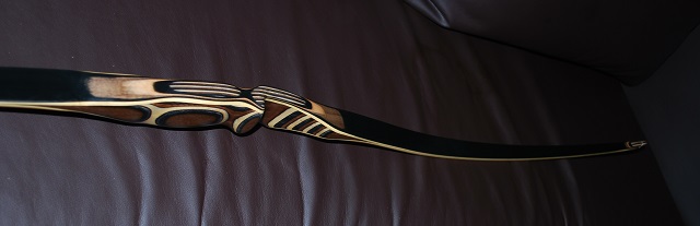

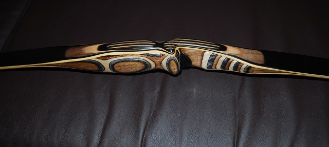

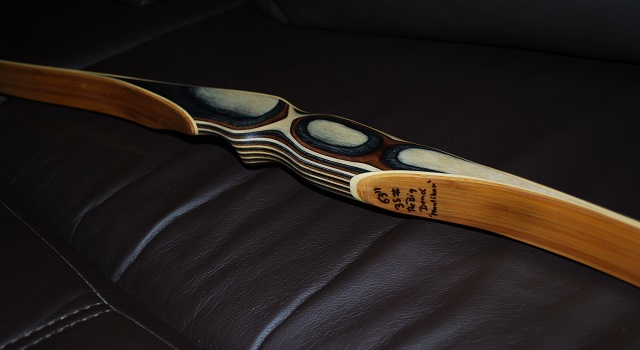

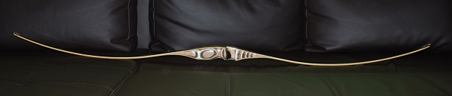

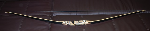

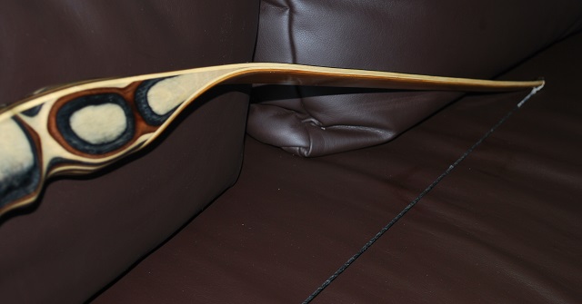

Moderates R/D Design etwa 2" De- und 3" Reflex über 63" AMO.
34mm Griffbreite auf ~14mm vollpyramidal
2x1mm Glas, schwarz und klar
7mm Bambuskern aus drei Lagen mit 4mm/m Gesamttaper
17" Riser aus Actionwood und Overlays aus Walnuss, Elsbeere, Schwarzglas und Actionwood
Gibt zusammen gute 35# auf 28" AMO DPP
Gefinished mit vier schichten des unglaublichen Tru-Oils, meinem selbstgekochten Sehnen-, Bögen-, Alleswachs und mit Bienenwachsmöbelpflege poliert. Der Riser ist zusätzlich mit Birchwood Sealer&Filler vorbereitet worden.
Als Pfeilauflage benutze ich sehr gerne Klettband- logischerweise die Flauschseite!
Auch wenn Verarbeitung und Finish noch Spielraum nach oben bieten würde ich ihn doch als bislang bestes Stück meiner Arbeiten bezeichnen
Ich hoffe er gefällt...
