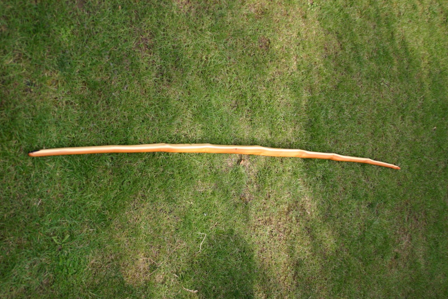

Moin...
ich hatte den bogen hier wärend der Bauphase schonmal vorgestellt, da mir insbesonders das Holz sehr sehr gut gefiel, jedenfalls hatte ich vorher noch nicht so dermaßen gutes Farbspiel in real erlebt.
hier gehts zum Ursprungsthread: http://www.fletchers-corner.de/viewtopi ... hilit=eibe

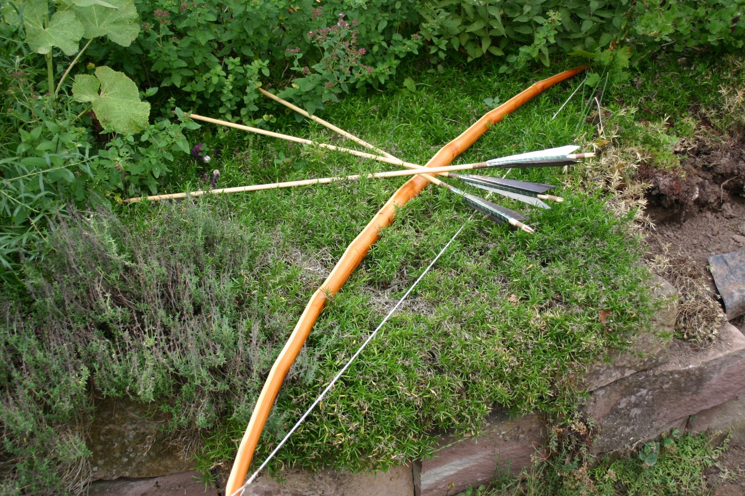

Nunja... jetzt ist er fertig und ich möchte ihn nun heute hier präsentieren.
Zum Bogen:

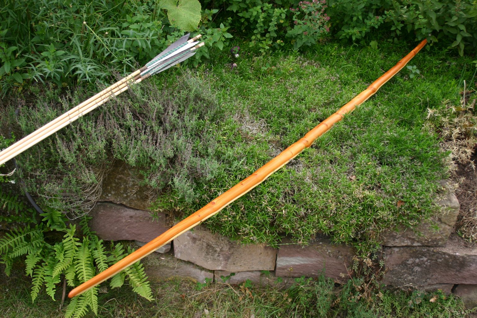

Der Bogen ist 184cm lang

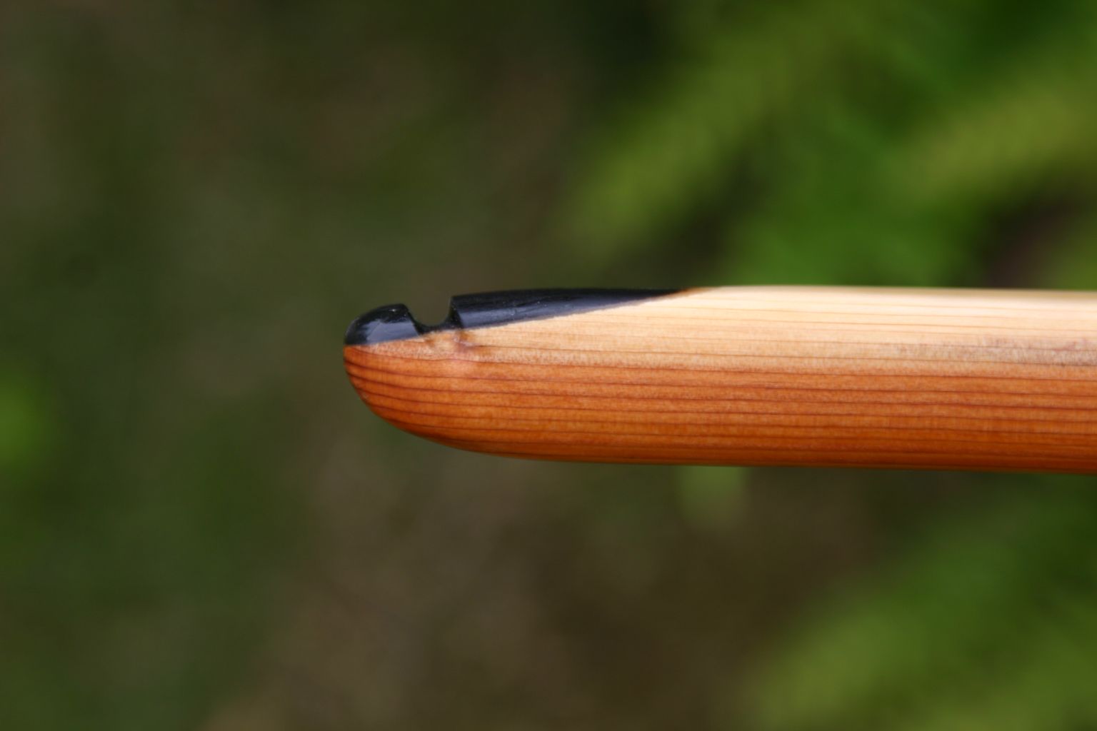

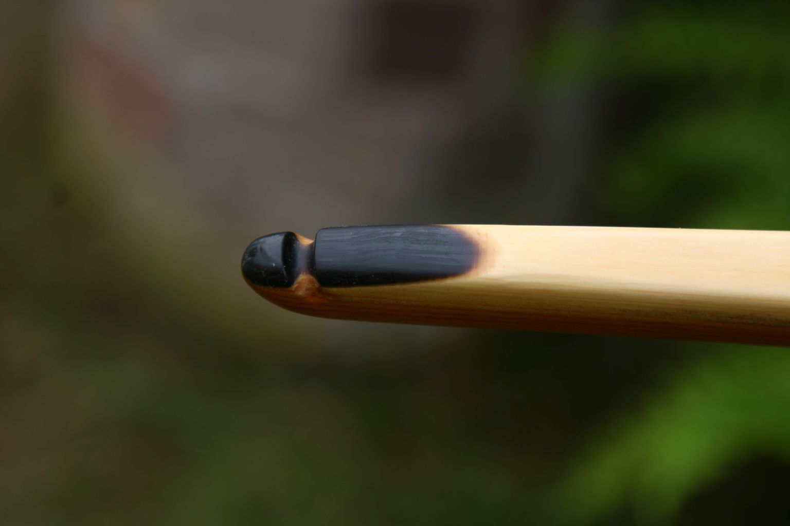

hat Tipoverlays aus schw. Wasserbüffelhorn ca 8-9mm breit
Die Sehne ist Dacron B50 Endlossehne in weiß
Der Bogen schießt sich für mich auf Grund des Zuggewichtes relativ unangenehm ^^ kann mir aber vorstellen, dass nur ich das so sehe :D
Griffleder: Nein! gibbet nicht... braucht der nicht ;)
Finish: Leinöl mit 10% Terpentin

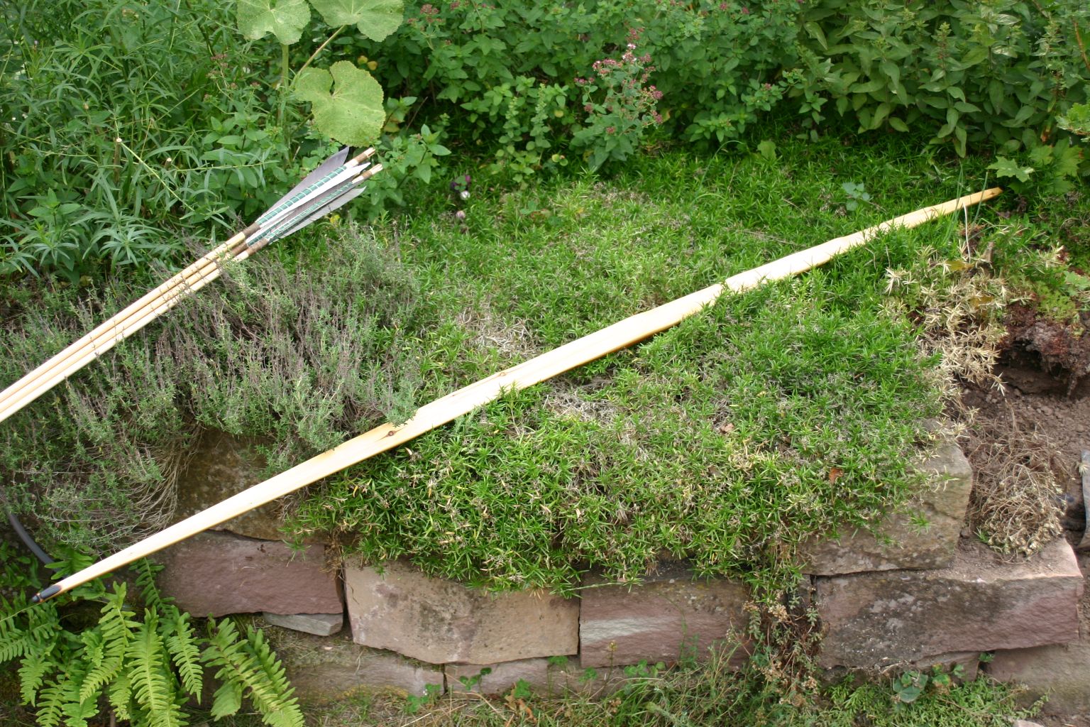

Das Zuggewicht kann ich noch nicht genau bestimmen, da meine Waage anscheinend nicht die genauste ist ^^ (ist schon was älter das Modell, allerdings lag bei ihr das zuggewicht bei knappen 95# und da sie in den vergangenen Fällen immer 5-8# zu wenig angezeigt hatte, denke ich das das Zuggewicht so zwischen 80-90#@28" liegen wird.
Der Splint wurde auf 8-7 mm runtergearbeitet.
Die Tipoverlay sind leider nicht so schön geworden, aber das Holz ist wahrlich aufgeflammt! Anders kann mand as garnicht beschreiben! Im Gegensatz zum geschliffenen bogen ist das wie aus ner billigen Waschmittelwerbung, die dann angeblich die Farbe wieder zurückbringt :D
Das Leinöl zieht eben nicht in die Tipoverlays ein und bleib sehr lange klebrig... das ist auch jetzt noch gaaanz leicht zu spüren, weswegen ich dazu tendiere da das Öl nochmal runterzuschleifen und die Overlays zu lackieren.

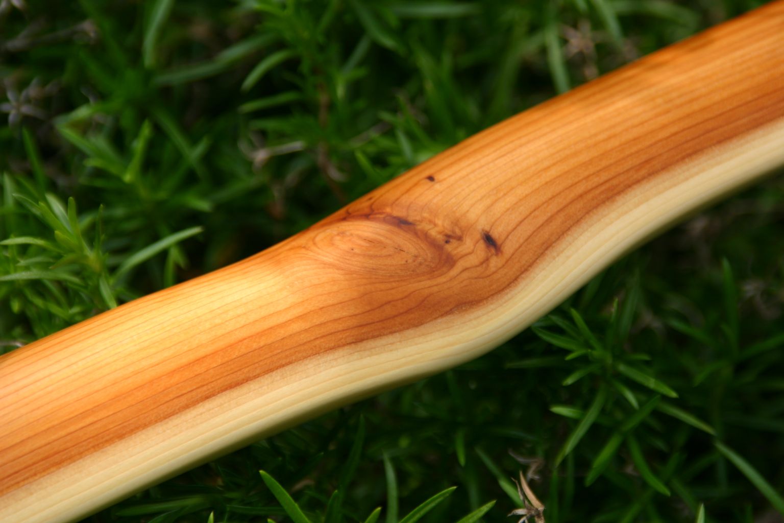

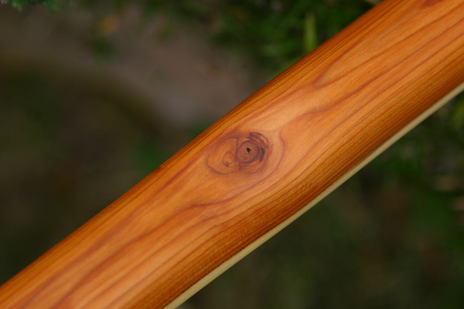

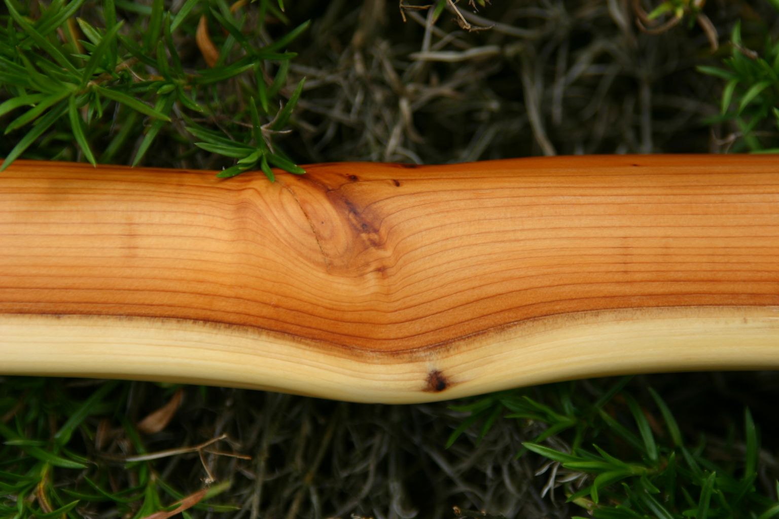

Der Bogen hat über die gesamte Länger immer mal wieder einige Ästchen aber auch größere Äste und einige leichte Wellen.
Insgesamt betrachte ich mein Erstlingswerk in Richtung Warbow als relativ gut gelungen, Spaß hat der Bau wie bei jedem anderen Bogen gemacht ^^ nur war er eben schwerer zu tillern... was nicht daran lag, dass das Tillern ansich schwer war... ^^ es war eher schwer für mich den Bogen immer wieder zu pumpen und auf den Tillerstock zu zwängen ::)
LG. Selfbower
PS. Bilder folgen

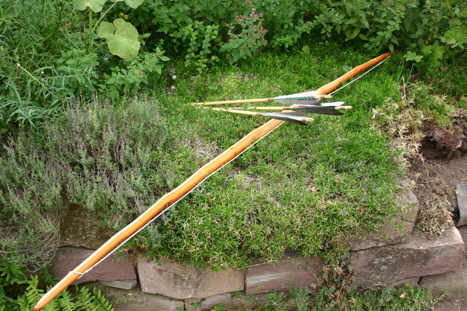

so... hier die letzten zwei Bilder
Ich hoffe euch gefällt der Bogen ;)
bin für jegliche Kritik und anregung natürlich wie immer offen :)
LG. Daniel

Aber aus diesen Grund gleich das "aber", die Nockoverlays sehen mir reichlich "dünn" aus, gerade bei solch einen Zuggewicht. Eibe ist doch relativ weich und eine Sehne sägt sich gerne in Eibe rein! ::)
Nichts für ungut aber die würde ich ändern, da muß mehr Horn unter die Sehne.

Nocken so wie Dirk es schon schrieb.

Ja, sieht sehr schön aus. :) Die Overlays sind aber echt etwas schmächtig.

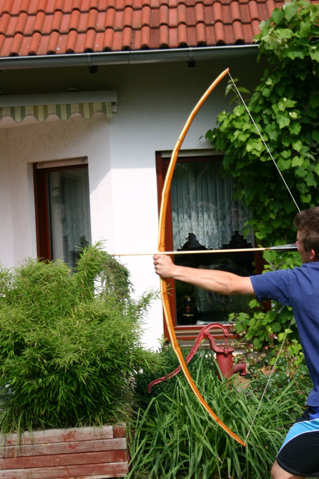

Bau den nächsten doch so lang, dass man ihn auf 30-32" ziehen kann. Beim normalen Auszug hat man noch gar nicht die Power, die man weiter hinten hat.

Sehr geiler Bogen, gefällt mir richtig gut und ist rein optisch eigentlich schon ein Warbow, bis eben auf die Tipoverlays, die gefallen mir ebenfalls nicht so.

Mir hingegen gefällt die Farbe sehr gut (nichts für ungut, acker :D ). Zu den Tips muss ich ja nichts mehr sagen ;) .
Ich hätte an dem einen Ast einen Hauch mehr Material stehen lassen. Aber das ist immer so schwer zu beurteilen von einem Foto her. Außerdem bin ich ein Schisser geworden, nachdem mir einmal bei Vollauszug an so einer Stelle ... PENG.

Aber den Ast mit dem Querriss musst du im Auge behalten. Wenn was schief geht, dann da! Und dann rechtzeitig Maßnahmen ergreifen.

Hm... ok das mit den Overlay hatte ich nicht so dramatisch eingeschätzt... aber wenn ihr meint... :o dann schau ich nochmal, was sich da machen lässt... hab kein horn mehr da... und dicker hätte auch nicht geklappt, da ich ne hornplatte benutzt habe... die eichfach keine dickere Nocke zugelassen hätte ^^
Den Ast... bzw. die zwei Äste die da längsrisse haben (Längsriss vom Ästchen aus gesehen) werde ich natürlich im auge behalten... obwohl die Äste diese Risse soweit ich mich erinnern kann schon am Anfang des Baus hatten... zumal ich den Ästen auch mehr Holz gelassen habe um nichts zu provozieren, was mir nachher leid täte :D
@Agroman: vielleicht ist er das ja auch ^^ bei größerem Auszug :D ich zieh numal net weiter als 28" und mit 28" bin ich schon fast am Ohr :D eig zieh ich nur 27 oder vl sogar 26 ^^

Sehr schöner Bogen. gefällt mir gut! Zu dem 'Riss' im Astknoten: Nimm mit der Rundfeile (...oder Rückseite der Raspel...) 2 Ringe weg, vielleicht auch 3 Ringe, bis der Riss weg iss. Die übrigbleibenden komprimierten Ringe 'unter' dem Knoten halten den Bogen ohne Probleme.
Und du bist den lästigen Riss los...
