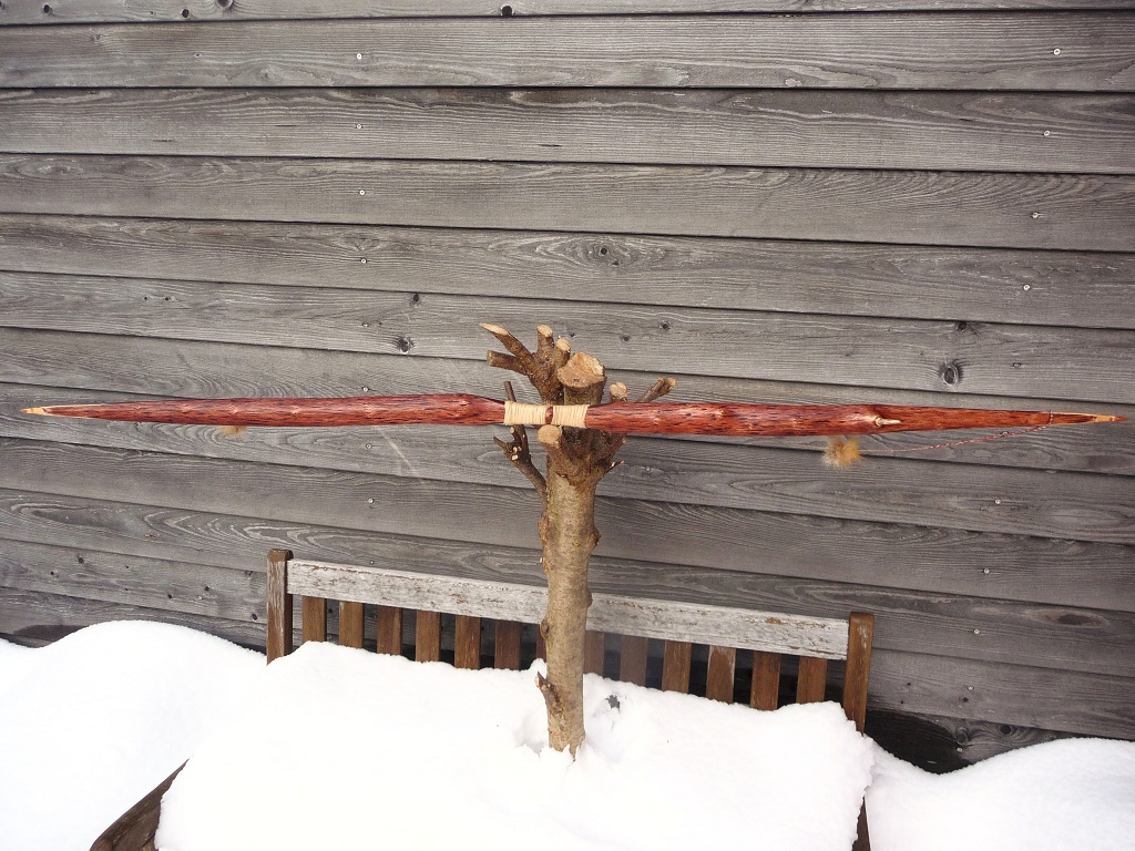

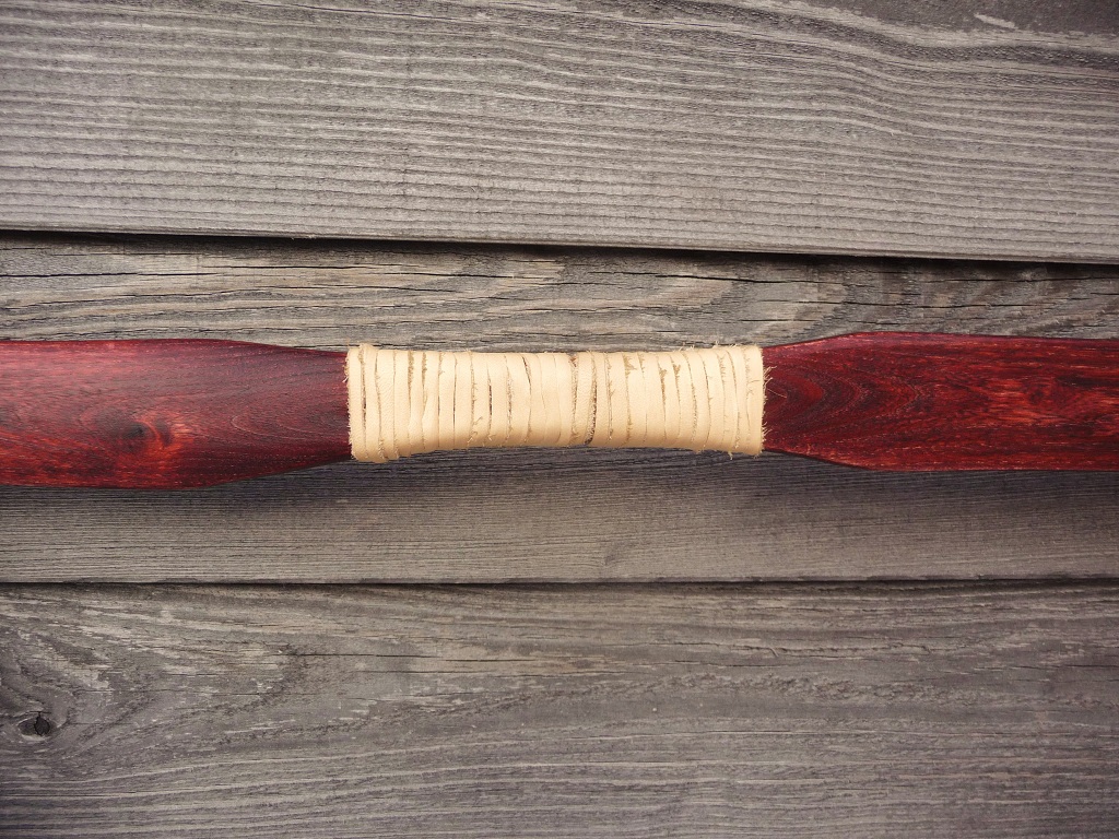

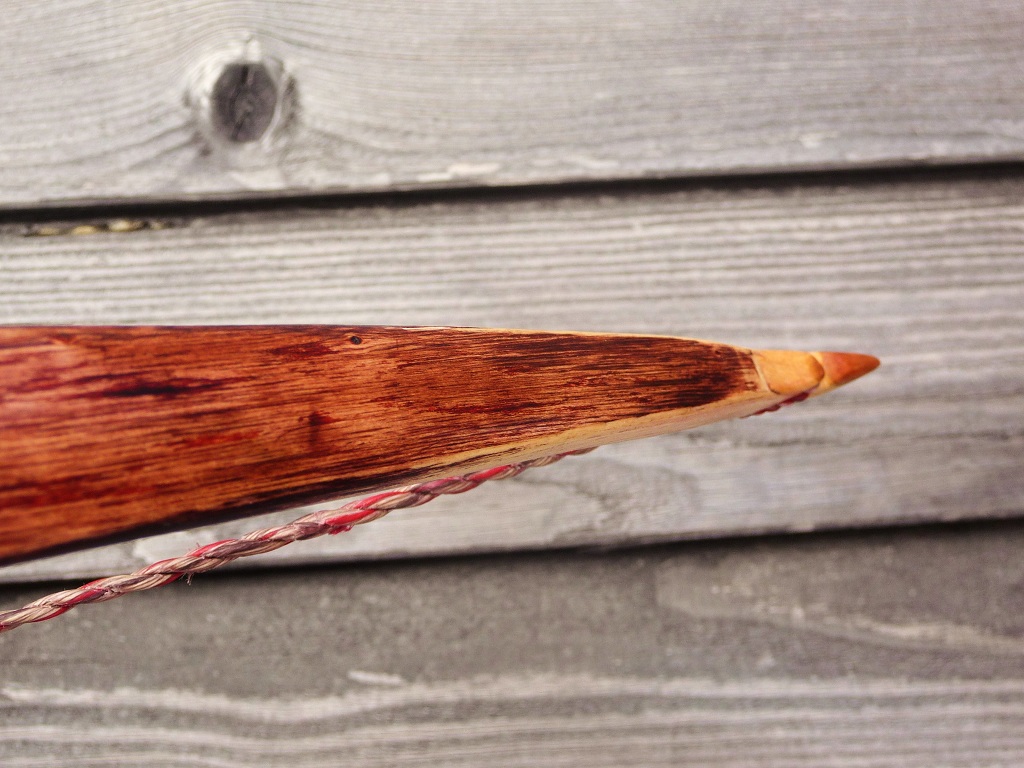

Bergulme Primitivbow *Utgard*
67"NTN
51# @ 28"
WA max. 5,0 cm
Tips 0,9 cm
Gewicht : 500g (mit Sehne, Griff - also komplett)
Beize : Clou (Mahagoni) - nur mit Stahlwolle etwas bearbeitet
Overlays aus Zwetschge

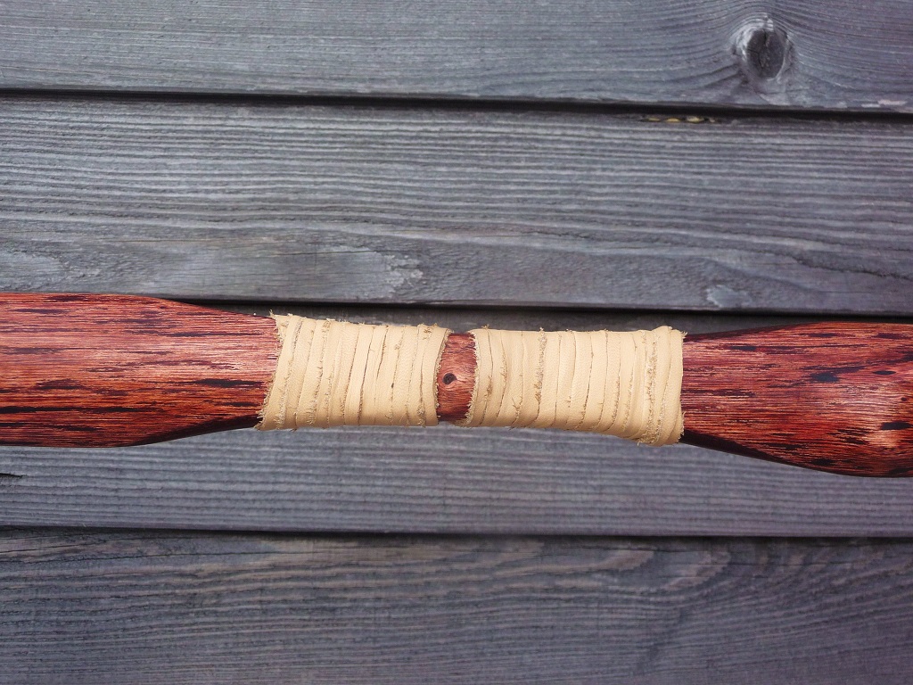

Griffwicklung puristisch aus Lederband

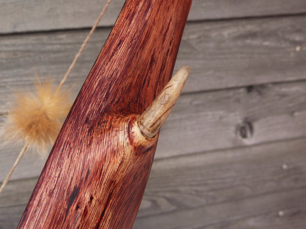

Eingelassene Spitze eines Rehbockgeweihes im Totast des oberen WA
Poliert mit einer kleinen Flasche (geburnished)
An den Tips und 10cm darunter die Beize seitlich wieder komplett abgenommen (Farbkontrast)
3 Lagen Leinölfirnis
12-Strang FFplus an den Öhrchen und Mittenwicklung unterfüttert
"Puschel" vom Fuchsfell
...und natürlich das Auge im Griff ...

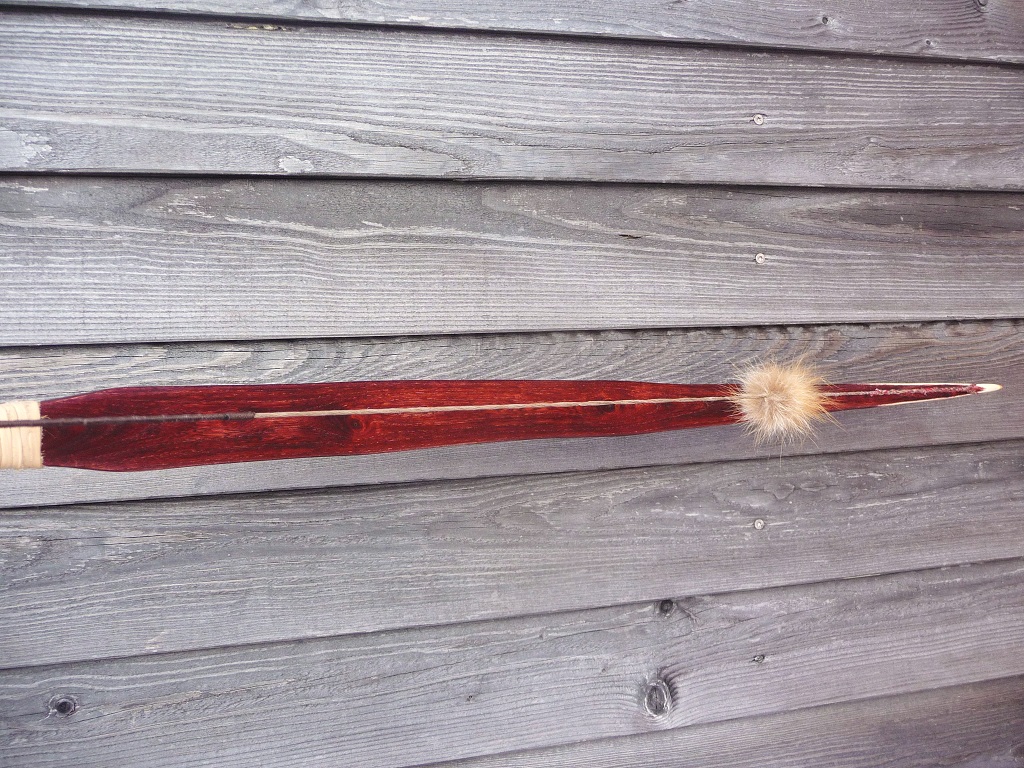

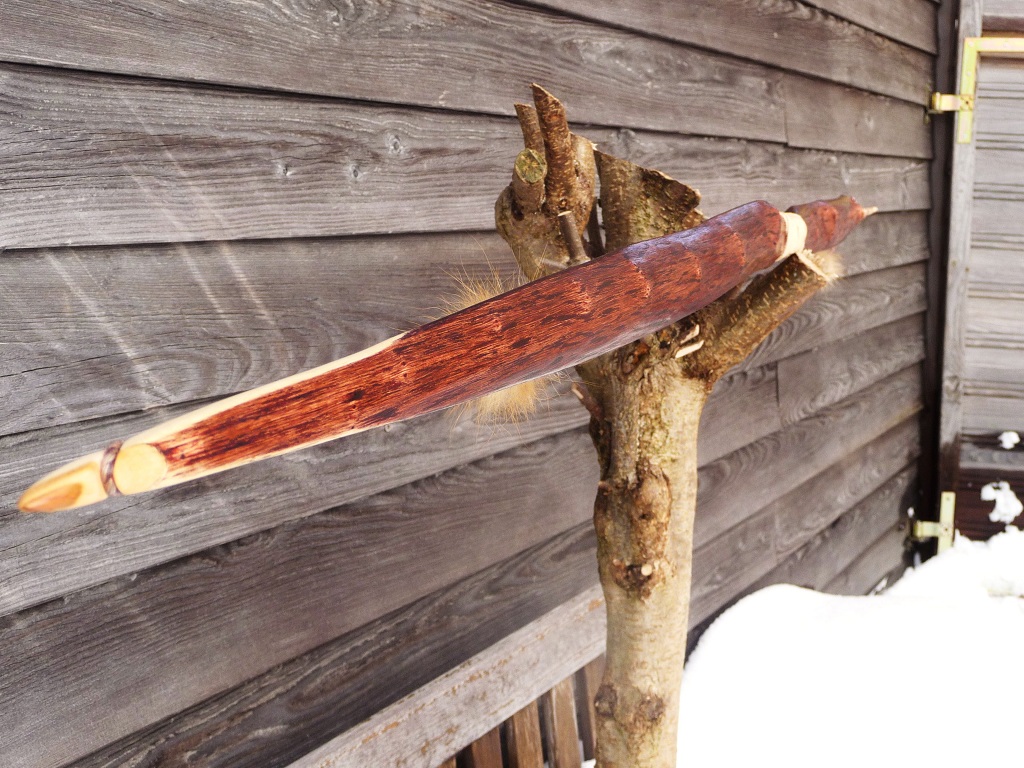

...hier noch ein paar Bilder :

Re: 67" Bergulme Primitivbow *Utgard* 51#@28"
Das Horn ist cool!

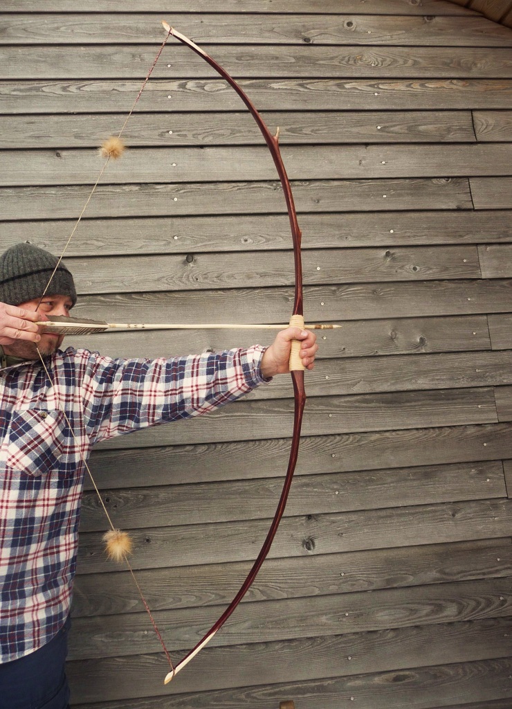

skinwalker hat geschrieben:Das Wurfverhalten ist echt krass, ein Kandidat der nach einem Chroni schreit ...
Glaube ich sofort. Sieht man ja auch zweifelsohne auf dem Auszugsbild!
-perfekter Druckpunkt
-perfekte Zugkraftteilung beider Wurfarme
-perfekte Pfeillage
-perfektes Längenverhältnis
-perfekte Abstimmung beider Wurfarme durch unterschiedlichen Tiller.
So muss das sein, wunderbar, ich freue mich so 'nen Bogen zu sehen!!!
@Skinwalker:
HUT AB mein Lieber!
EDIT: Ob der Bogen schön, ansprechend oder sonstwas ist liegt im Auge des Betrachters. Daher spare ich mir irgendwelche diesbezüglichen Aussagen. Wichtig für mich ist: dieser Bogen ist technisch allererste Sahne!

danke für die Blumen und die Grafik.
Das bestätigt wieder, das ein Bogen auch ohne viele techn. Hilfsmittel, rein nach Gefühl und in kurzer Zeit gut
gebaut werden kann !
