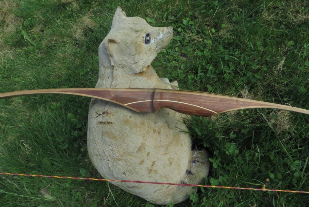

so, jetzt da mir meine Tochter versprochen hat, mit mir auf ein Bogenturnier zu gehen, war die Bedingung, dass ich ihr einen Bogen baue, der nicht 'immer vorbei' schießt.
ein Langbogen soll es sein , Linkshand mit ca. 35lbs.
Das ist das Ergebnis.

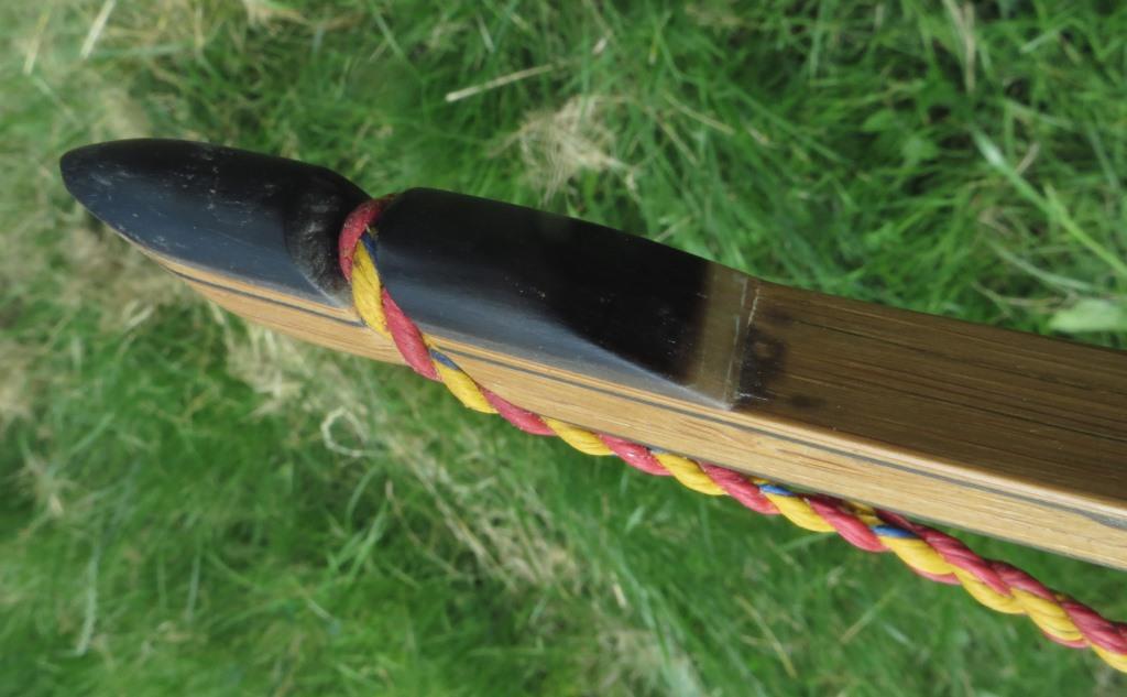

Der Aufbau ist klassisch und schlicht. Griff aus Walaba mit einem hellen Bambus streifen zur Verzierung. Wurfarme mit dunklem Bambus im Kern, Glas auf dem Bauch und Kohlefaser auf dem Rücken. die Kohlefaserstränge sind abgedeckt mit dünnem Bambus. Tips aus schwarzem Horn und das ganze mit Parkettöl mehrfach versiegelt.
Zuerst kam der Bogen bei 41lbs raus, dann runtergehobelt auf 38, mittlerweile ist er auf ca. 36lbs. Dafür die die Tips mit 10,5mm schön schmal.

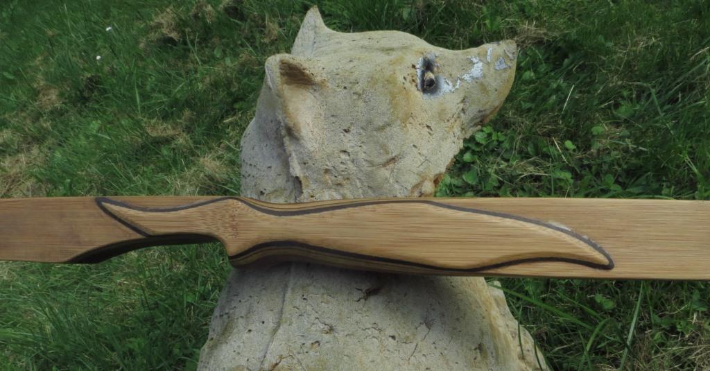

Das Zierlaminat am Rücken des Griffes sieht richtig cool aus! Schöner Bogen!

Was mich daran immer etwas fuchst, das ist der Epoxy, der darunter hervorquillt und den ich dann nur schwer oder garnicht mehr ordentlich weg bringe (siehe auf dem einen Bild an dem unteren Ende). Wie macht Ihr das? Wenn ich schnell genug bin und der Min Epoxi schon fest aber noch nicht ganz hart ist, dann kann ich ihn mit einem Schnitzmesser wegbröseln. Gebe ich zu wenig drauf oder lasse zuviel Abstand vom Rand beim Einstreichen, dann platzt er nachher dort auf. Das Gleiche habe ich immer an den Tips, bin nie richtig glücklich damit. Gute Raschläge nehme ich hier gerne auf!

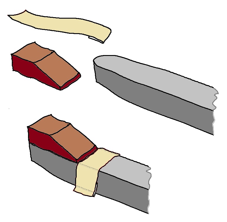

Ich passe das Overlay an und befestige es provisorisch in genau der richtigen Position mit einer Klemme.
Dann klebe ich einen Streifen glattes Papierklebeband "knirsch" an die Kante.
Das erfüllt 2 Funktionen: 1. als Positionsmarker, 2. als Verschmutzungsschutz
Ich nehme das Overlay weg, reibe das Klebeband noch mal richtig fest.
Dann Kleber auftragen, Overlay aufsetzen und Pressung (Klemmen oder Gummiband) anbringen, und ....
DANN SOFORT, sobald es richtig sitzt, das Klebeband abziehen! (Damit das schnell geht, ist ein Ende umgelegt gewesen, dann muss man nicht lange nach nem Anfang fummeln und kratzen!)
So habe ich immer einen sauberen Abschluss.

das mit dem Papier vor der Klebefuge hört sich gut an. Bei dem Overlay an diesem Bogen war das Ganze allerdings noch einmal eine Nummer Schwieriger, da es keine glatte Kante ist. Ich habe immer Angst, bei dem Abkleben, das Holz ein Wenig über das Abklebeband zu schieben, Dann habe ich eine nicht vorhandene Klebung und zu allem Überfluss noch das Klebeband unter dem Holz.
Wenn ich das Overlay mit einer Leiste andrücke, dann kann ich leider nicht mehr so an die Kante hinsehen, wie ich es gerne möchte, um zu kontrollieren, ob alles gut sitzt. Wo ich es schreibe, fällt mir ein, dass ich ja auch versuchen könnte, die Holz Andrück Leiste durch eine 5mm Plexiglas zu ersetzen. Hat das schon mal jemend versucht?

falls wir von den gleichen Dingen sprechen, ich meine mit Overlay die Verzierung vorne am Griff. Ist ca. 20cm lang und 3cm breit, macht ca. 60cm² Fläche. Die Andruckleite nehme ich, da der Griff ja am Rücken gekrümmt verläuft und ich das ein oder mehrschichtige Overlay über die gesamte Länge an den Bogengriff Rücken drücken möchte. Je nach Krümmung des Griffs kann das schon einiges an Druck erfordern, selbst wenn ich mehrschichtige Overlays erst in der Form vorverleime, damit sie schon eine gebogene Form haben. Bei den Tips hast Du recht, da braucht es kaum Druck, die halte ich mit einer ganz schwachen Federklammer in Position.
