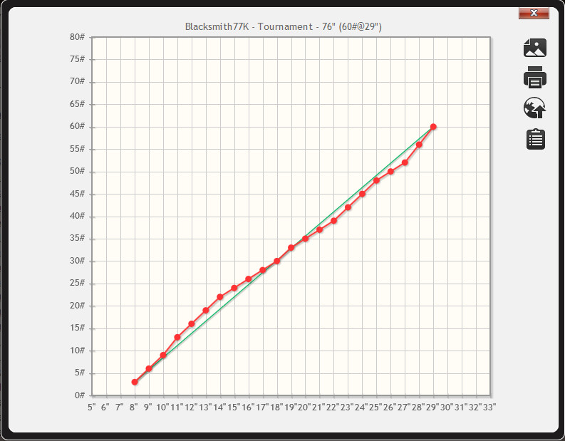

76" vikt. Turnier-ELB mit 60#@29"
Laminierter Stave: Hickory, PaoAmarello (Yellowheart), Lemonwood
Hornnocken: Eingeschliffenes, handgeschnitztes, schwarzes Wasserbüffelhorn
Pfeilanlage: schwarzes Wasserbüffelhorn
Griffwicklung: dunkel-khaki-braunes, butterweiches Leder mit grünem Wildledersaum
Sehne: 12 Stang FF-Plus
Standhöhe: 6,7Inches (17cm)

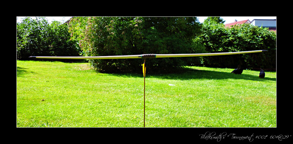

Ungespannt mit perfektem Druckpunkt und perfekter Balance.

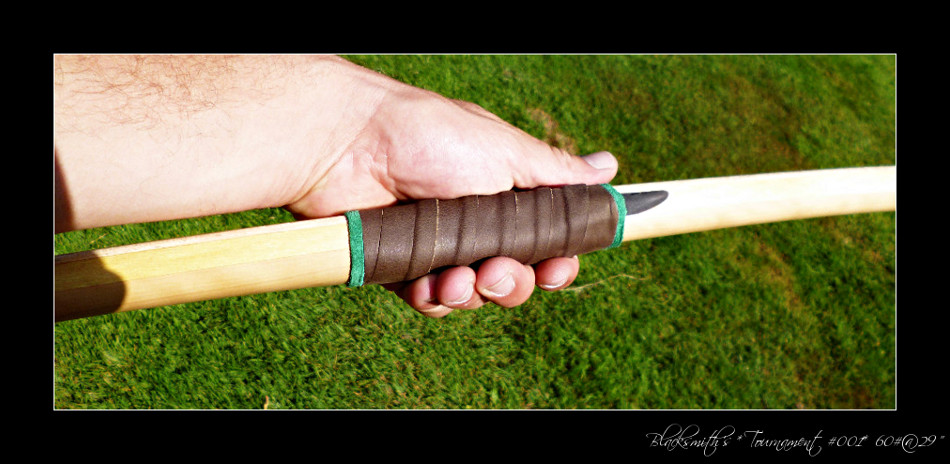

Griffbereich mit Arrowpass.

Hickory, getapertes PaoAmarello und Lemonwood perfekt verleimt.

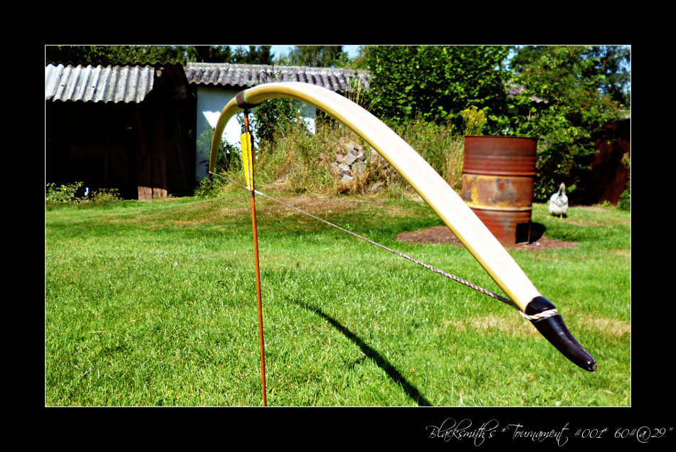

Schwarze Wasserbüffel Hornnocken.

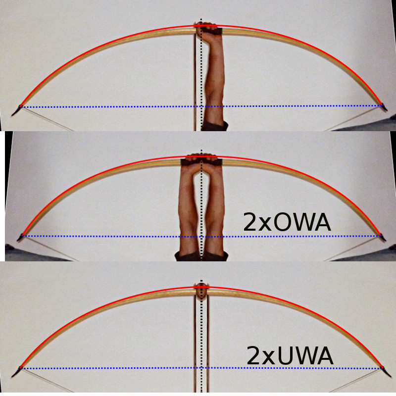

@Blacksmith: Schöne Arbeit, auch wenn mich irgendwas am unteren WA stört. Ist manchmal so, wenn ich das Foto nächtste Woche anschaue, siehts vielleicht ganz anders aus.

@Haithabu:
Ich tippe auf den Schattenwurf am UWA im Vollauszugsbild...
Beiträge: 3726
Hat gedankt: 54 Mal
Hat Dank erhalten: 25 Mal
Re: Blacksmith's *Tournament #001* 60#@29"
Tip war gut :)
Jetzt wo dus sagst, des ist ja oft bei deinen Präsis so ;)
