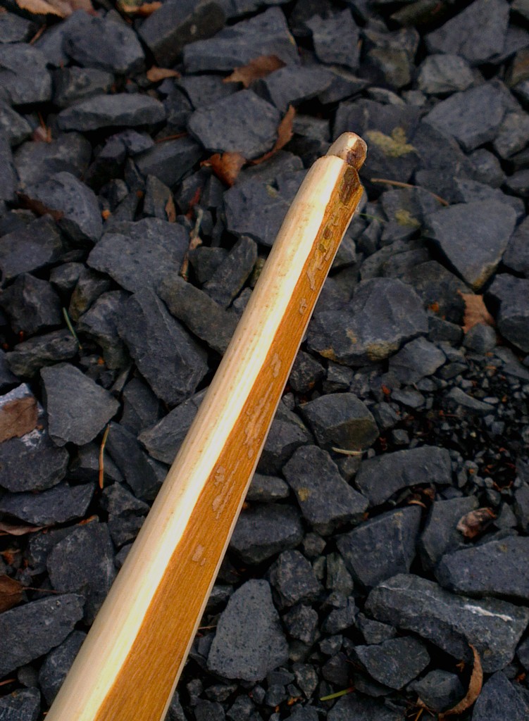

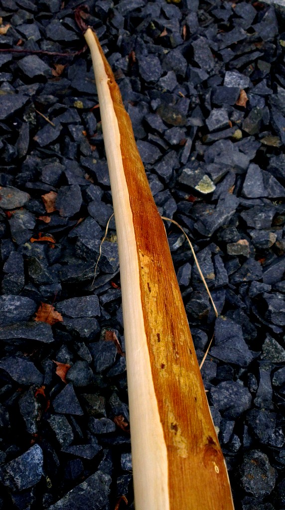

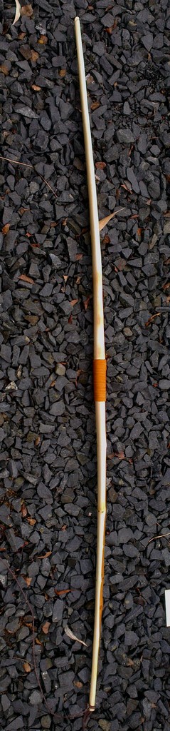

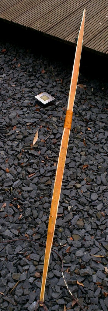

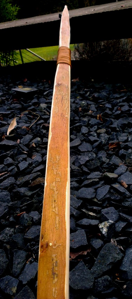

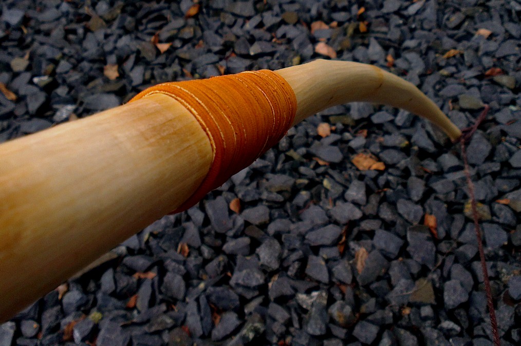

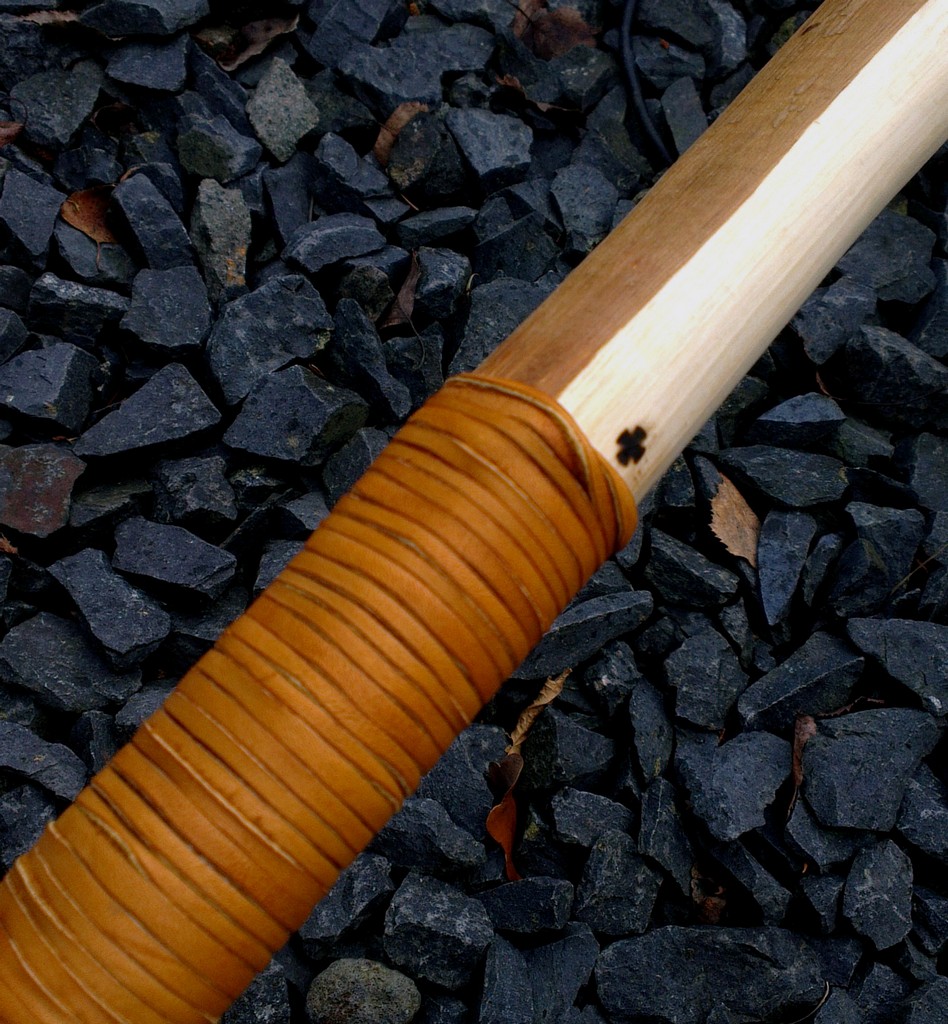

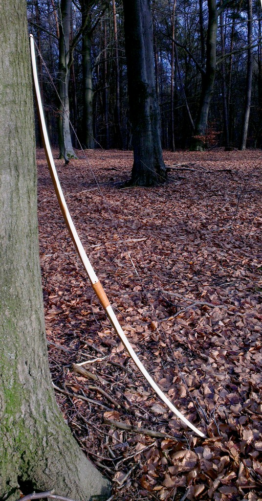

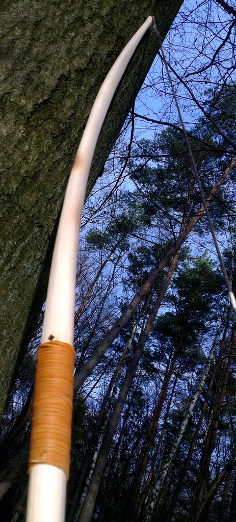

Wieder was Feines aus einem verdrehten Hasel. Auch hier waren die Seiten um 180 Grad entgegengesetzt.
614 Gramm
80# bei 31" Auszug
2,5cm Set, 4cm Set direkt nach dem abspannen
Griff aus Wildleder
Der Rücken ist die natürliche Kambiumstruktur die mit Öl und Wachs bearbeitet wurde.
Die Vorspannung bei dem Bogen ist enorm. Als Besonderheit für so einen spröden Prügel hab ich die Oberfläche nicht mit Schleifmitteln behandelt. Was man sieht ist nur das Resultat von Ziehmesser und Ziehklingen.

Die 180° Drehung hast du ja jetzt nicht mehr drin. Wie hast du das gemacht?

Zu den Maßen:
Breite an den Fades/Tips: 36mm/12mm
Tiefe an den Fades/Tips: 24mm/12mm
@Gornarak
Doch der Drehwuchs ist noch sichtbar, und zwar wenn man genau über den Rücken schaut sieht man die Verdrehung. Evt. schaff ich es davon ein Foto zu machen.

Welchen Durchmesser hatte der Rohling, den du hier verwendet hast?
Frankster hat geschrieben:Der Rücken ist die natürliche Kambiumstruktur die mit Öl und Wachs bearbeitet wurde.
Das war sicher eine Heidenarbeit - oder hast du da einen Trick, dass du nicht gleich alles mit der Rinde abschälst?

Frankster hat geschrieben:Doch der Drehwuchs ist noch sichtbar
Ja, sehen tu ich den schon noch, aber das sind doch keine 180° mehr, oder?

Der Stave sah ähnlich aus wie beim "Twister":
http://www.fletchers-corner.de/download ... &mode=view
Der Bogen wurde schräg über den Stave geschnitten. Die Tips sind quasi die oberen und unteren Kanten des Staves. Eigentlich ist es kein Hexenwerk, einfach mal probieren.
Die Oberfläche endstand indem der Stave mit Rinde getrocknet wurde und danach mit der Ziehklinge die obere Rindenschicht vorsichtig abgekratzt wurde.
