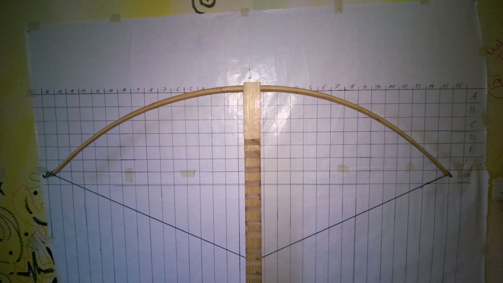

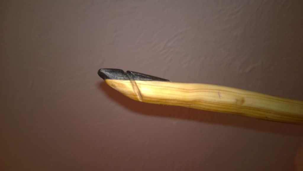

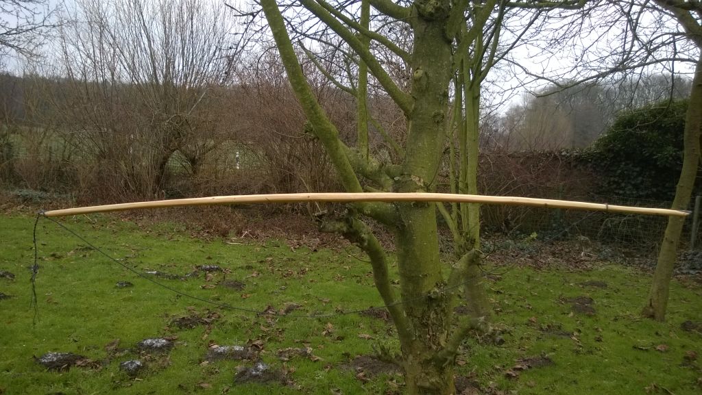

Hallo zusammen,
nach langer Zeit stillen Mitlesens möchte ich auch mal etwas präsentieren. Das Holz für den Bogen habe ich zusammen mit zwanzig anderen zwischen 10 und 20 Jahren abgelagerten Eibenstämmchen -und Ästen recht günstig von einem netten Mann aus Oldenburg erhalten und ihm zum Dank einen daraus gebauten Bogen versprochen. Das hier verwendete Eibenstämmchen von 6-7cm Durchmesser hatte ca. 15 Ringe/ Zoll. Die obersten drei Splintholz Ringe habe ich abgetragen.
Zu den Daten:
Länge: 166cm, 162cm N/N
Zugewicht: 48@28
Gewicht: 440g
Sehne: 14 Strang Dacron
Finish: Bienenwachs
Und was fürs Auge...
Soo...was meint ihr? Bereit zum Verschenken oder lieber noch etwas verbessern bzw. weiterüben und mit etwas mehr Erfahrung einen neuen Bogen zum Verschenken basteln?
Gerne auch Kommentare zum Tiller (soweit es bis jetzt geht bei dem Auszug) und zu der Auswahl der Fotos, damit meine nächsten Präsis und Bögen noch etwas runder (oder besser ellipsischer ) werden
Jonas

Wenn das dein erster Bogen ist, dann sieht das gar nicht so schlecht aus, mittig biegt er ein bißchen zu viel und entsprechend aussen zu wenig, d. h. Du hast etwas vom Potential dieses Bogens leider verschenkt, natürlich kannst Du den Bogen in seinen Aussenbereichen vorsichtig schwächen, und wenn alles gut geht ist dann zwar etwas schwächer, aber trotzdem effizienter. Aber für ein Erstlingswerk: thumbs up

Danke euch beiden für das Feedback, das ich mir zu Herzen genommen habe. Habe den Bogen noch ein wenig nachgetillert, der Bogen hat dabei 3 lb verloren und ist nun bei etwas über 45
Reicht so oder an den Enden weiter schwächen?

Das sieht schon ganz manierlich aus, nicht perfekt und nicht gut aber befriedigend was natürlich für einen Anfänger ein sehr gut ist !
ICH würde den nun ersteinmal so lassen wie er ist und vorsichtig einschießen und schauen wie er sich verhält. Da Du noch Anfänger bist liegt mir die Gefahr zu groß das ein unbedarfter Hieb oder Schnitt den Bogen beim Feintiller zu nichte macht, also lass ihn so.

Na ja, am linken Wurfarm hätt's noch zwischen -10B und -6A ein Quentchen ertragen. Sieht aber doch schon gut aus!
Ackers Tip ist aber auch richtig. Mach jetzt nicht noch eine "Verschlimmbesserung" draus.

Und noch eine allgemeine Frage an alle: Kann ich den Bogen bei diesen Temperaturen (-1 aktuell bei mir) problemlos draußen einschießen? Ich habe mit dem Bogen bereits ein paar Schüsse abgegeben und dabei auf der Bauchseite an zwei Stellen winzige Risse festgestellt. Nach dem ersten Schock habe ich ein paar mal mit der Ziehklinge drübergeschabt und sie waren schnell verschwunden, dennoch bleibt ein mulmiges Gefühl...
