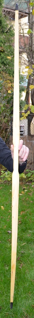

Bogenrücken
Bogenrücken
Rücken unterer Wurfarm

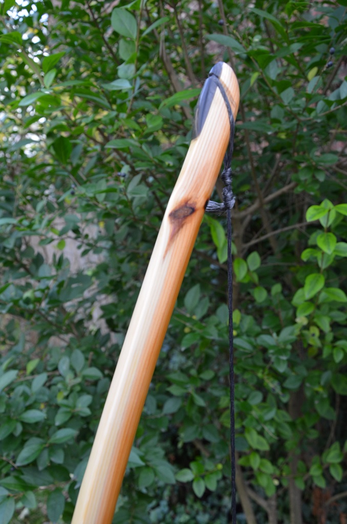

Rücken oberer Wurfarm

Nocke oberer Wurfwarm

Standhöhe
Standhöhe
Vollauszug
Vollauszug
Für den Vollauszug musste Normchaos Modell stehen da ich mich mit dem Zuggewicht noch ein wenig schwer tue.
Wir haben mit einer Fischwaage ein Zuggewicht von ca. 67# bei ca. 25" Ausszug ermittelt.
75# schaffe ich noch aber das liegt dann schon im Grenzbereich von dem was ich ziehen kann. ;)

Vielleicht sollte ich zu dem Bogen noch anmerken das der Stave einen leichten Drehwuchs von ca. 25° über die Gesamtlänge aufgewiesen hat. Ich habe den Bogen daher soweit als möglich plan ins Holz gelegt/rausgearbeitet.
Oberer Wurfarm dreht jetzt ca 12° im Uhrzeigersinn, der untere ca. 12° gegen den Uhrzeigersinn.
Und beim Tillern für den oberen Wurfarm war ich anfangs ggf. ein wenig übervorsichtig wegen des fiesen Totast im letzten Wurfarm Drittel. Der ist erst beim tapern des Wurfarms sichtbar geworden. Da hats ein wenig Zuspruch durch Jetsam gebraucht damit ich den angegangen bin.
Den Totast habe ich teilweise rausgebohrt und das Loch mit Epoxy verfüllt...der Wurfarm ist an der Stelle auch dicker geblieben zwecks Stabilisierung. Bislang hält es. :P

Schicker Bogen. Aber sag mal, du hast die Sehne (ist das noch die Tillersehne?) am oWA nicht wirklich geknotet, oder? Bei einem Zuggewicht von 75#?
Nevis
Beiträge: 56
Registriert: 14.11.2015, 22:41
Re: Eibenbogen 27" / >70#
Beitrag von Nevis »
Onkel Tom hat geschrieben:Schicker Bogen. Aber sag mal, du hast die Sehne (ist das noch die Tillersehne?) am oWA nicht wirklich geknotet, oder? Bei einem Zuggewicht von 75#?
Hallo Onkel Tom,
die Sehne ist tatsächlich geknotet. Gibts da Bedenken?
Muss dazu sagen das ich mich mit Sehnen-Fertigung bislang nur rudimentär beschäftigt habe.
Gestern das erste mal ne Mittenwicklung gemacht. ;D
Die Sehne ist 18 Strang Dacron.
Onkel Tom
Beiträge: 336
Registriert: 02.08.2014, 23:33
Beitrag von Onkel Tom »
Bedenken wegen des Knotens hab ich, ja. Ein Knoten ist immer eine Sollbruchstelle, weil dort die Fasern in einem sehr kleinen Radius bzw sogar Knick sehr stark auf Zug belastet werden und leicht(er) brechen, sprich reißen. Bei 18 Strängen könnte das zwar halten weil überdimensioniert, darauf verlassen würde ich mich aber nicht. Lt. wiki reichen bei ~75# 16 Stränge, wenn du das Ende ohne Öhrchen mit einem Bogenbauerknoten befestigst.
Für die Strangzahl guckst du hier: http://www.bogensportwiki.info/index.ph ... Strangzahl
Für den Bogenbauerknoten guckst du hier: http://www.bogensportwiki.info/index.ph ... auerknoten
Im Allgemeinen werden die Sehnen mit sog. Flämischem Spleiss oder als Endlossehne gebaut, dann braucht man auch keine Knoten - auch wenn der Bogenbauerknoten manchmal Vorteile hat. Wie das gemacht wird, siehst du, wenn du beim Abschnitt Strangzahl ein bisschen runterscrollst.
Wenn ich das Bild mit dem unteren Wurfarm betrachte, scheint mit, dass du dort schon einen Flämischen Spleiss gemacht hast. Oder ist das einfach die durch starkes Eindrehen der Sehne entstandene Schlaufe? Je mehr man eine Sehne eindreht, umso "gummibandartiger" wird sie. Dehnung in der Sehne möchte man eigentlich nicht haben, weil so Energie für den Pfeil verloren geht. Dacron ist schon um einiges dehnbar. Flämische Sehnen sollten so etwa 10 -15x eingedreht werden, damit der Spleiss hält und nicht aufgeht, bei Endlosen ist das nicht unbedingt nötig. Durch Eindrehen der Sehne kann man die Standhöhe ein wenig korrigieren, mit dem Bogenbauerknoten geht das Korrigieren besser und unnötiges Eindrehen entfällt.
