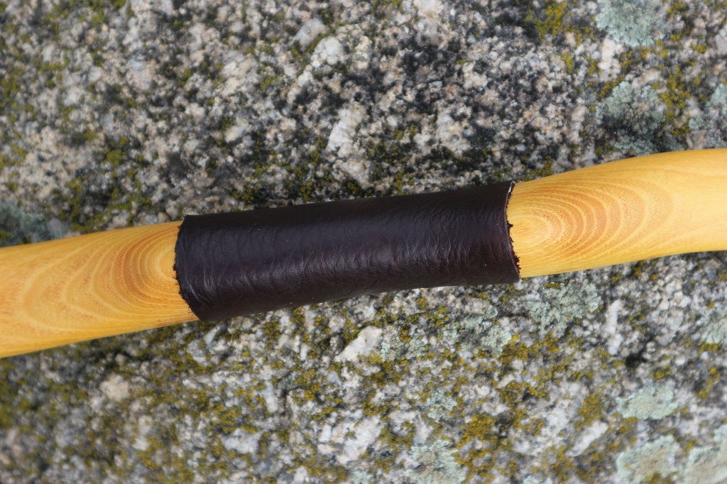

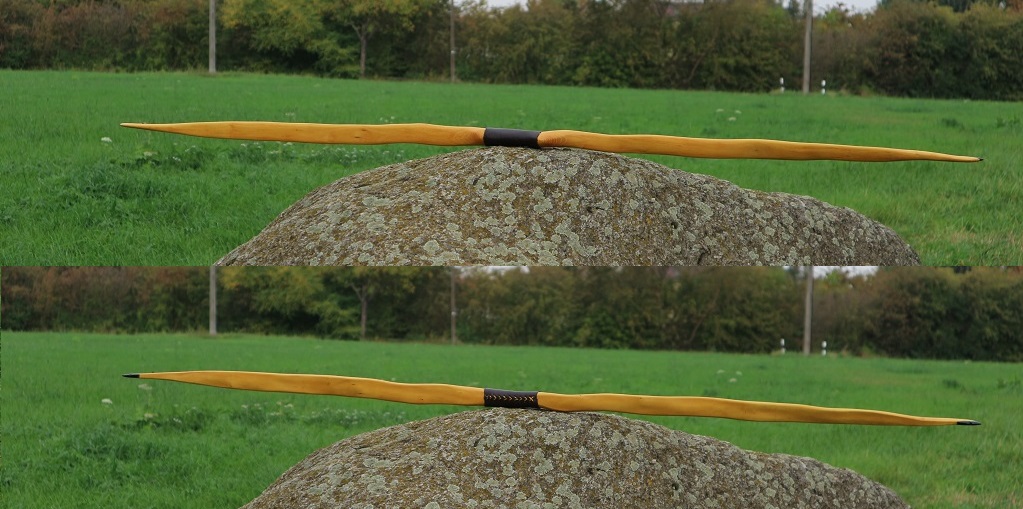

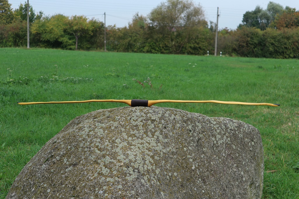

Vor kurzem konnte ich das Geburtstagsgeschenk meines Eheweibs einlösen.
Sie schenkte mir einen Bogenbaukurs.
Ein schönes verlängertes Wochenende mit 4 anderen blutigen Anfängern.
Im Preis wäre ein Eschenstave inclusive gewesen.
Aber ich wollte schon immer mal einen Osage Bogen bauen und habe also noch ein paar Euronen draufgelegt und dann mit einem Stück mit viel Character ins Wochenende gestartet.
Die ersten ca. 8 Stunden gingen für das Freipopeln eines Rückenrings drauf. Was für eine abartige Viecherei. Jetzt weiß ich warum ich das noch nie gemacht habe.
Anschließend wurde dann auf ein extrem sicher angelegter Bogen gebaut. (gute 180cm und je 10cm Steife WA-Enden)
Der hatte leider so viel "Character" Dass die Sehnenlage ca 10cm neben dem Griff lag.
Da wurde dann der Griff "reingedreht".
Auf jeden Fall mit einem "funktionierendem" Bogen nach Hause gekommen.
Für Anfänger super Kurs, alles toll erklärt. Ein paar neue Erkentnisse mitgenommen und ein schönes Wochenende gehabt.

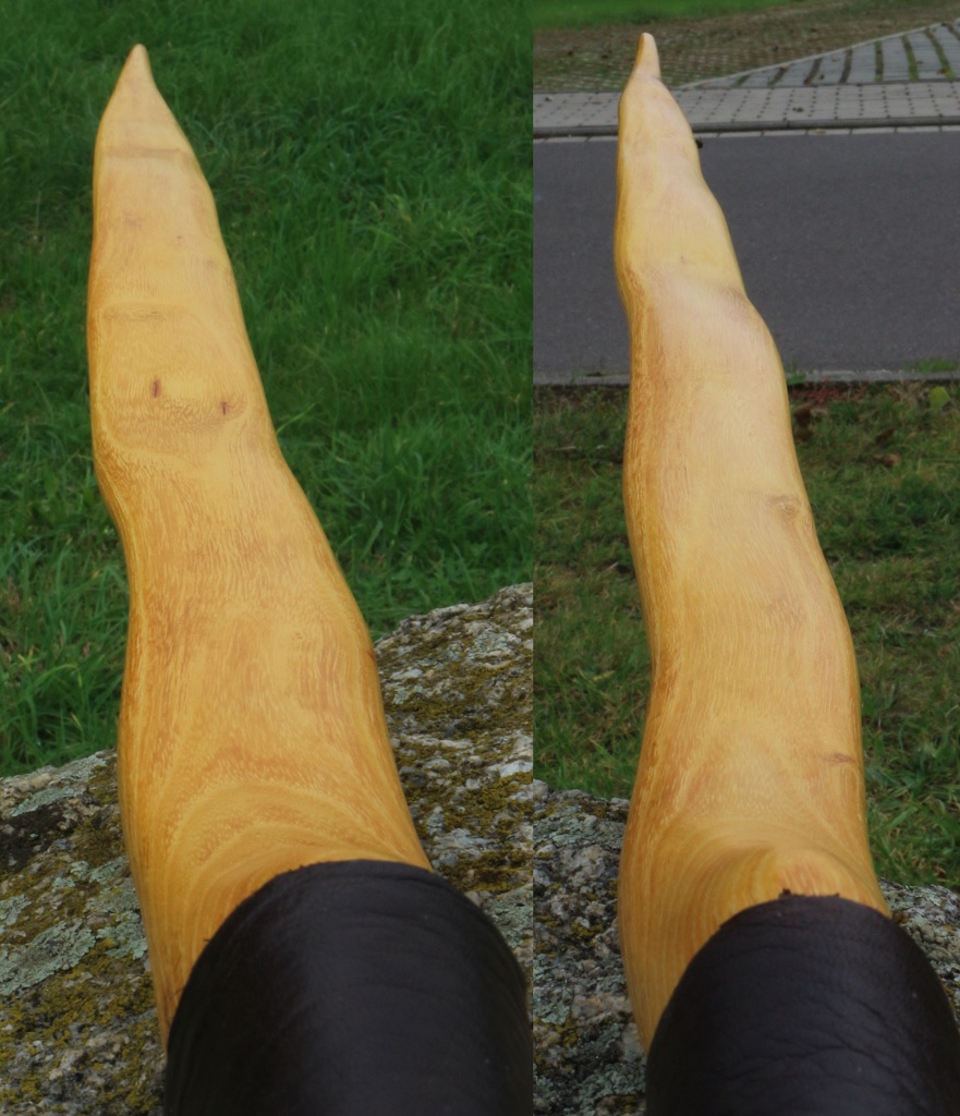

Zu Hause habe ich dann beherzt an beiden Seiten 10cm abgesägt und den Prügel im Griff mittels HLP gebogen, damit die Sehnenlage stimmt.
Anschließend Wurfarmenden neu angelegt und nachgetillert.
So krumm und wellig wie der ist, traue ich mich aber nicht an Recurves.
Reicht aber ohne auch bis gut 28".
Dann wurde er hübsch gefinisht und hat noch ein Grifflederchen bekommen.
Wirft angenehm ohne nennenswerten Handschock und hat den für einen Osag-Bogen angemessenen "Charakter".
Daten:
NtN: 160cm 63"
Wumms: 40#@28" AMO
Sehne: 12 Strang B50 60"
Gewicht: 670g mit Griffleder und Sehne
Nocken: Horn

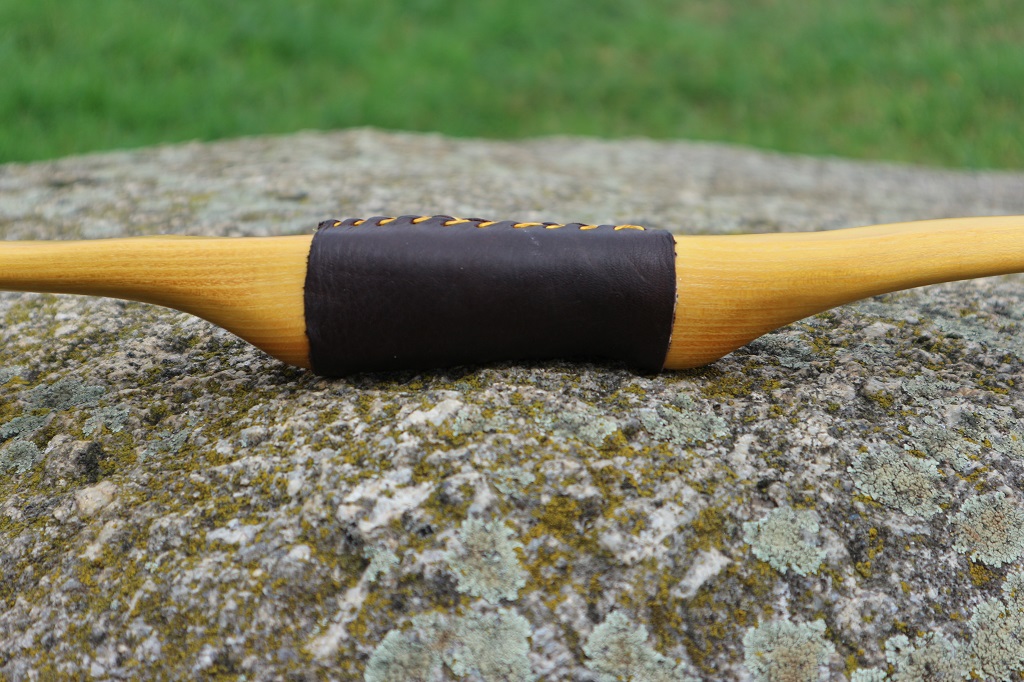

Griff: irgendein angenehm weiches Leder
Finish: Leinölfirnis und Carnauba-Wachs

Servus, hast du gut hinbekommen gefällt mir sehr gut.
Bei wem hast du den Kurs gemacht?

Gefällt mir richtig gut und noch dazu die nette Geschichte.

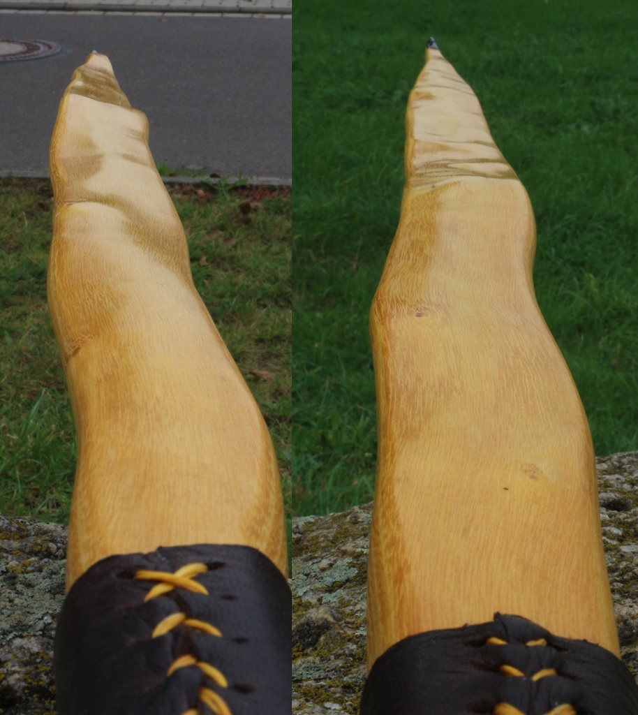

Wenn die Overlays nicht drauf wären, hätte ich die Enden noch leicht geflippt.
Wie geht denn bitte: "Da wurde dann der Griff "reingedreht""??
Schönes Teil, mein Neid ist dir gewiss. Gut gemacht.

Naja... Halt den Griff so zuschneiden, dass die Sehnenlage zum Griff passt

Okay, aber ich meinte auch nicht Recurves, sondern die Enden flippen.
Recurve: Auf Standhöhe liegt die Sehne am Wurfarm an.
Geflippt: die Sehne liegt nur an der Sehnenkerbe an
Ersteres braucht mehr Länge und lohnt sich nicht bei Selfbows.
Zweiteres ist nur um den Sehnenwinkel bei unter 90 zu halten (neben dem optischen Vorzug).
Nebenbei ... bei Osage kannst du Sachen biegen, das geht mit keinem anderen Holz.

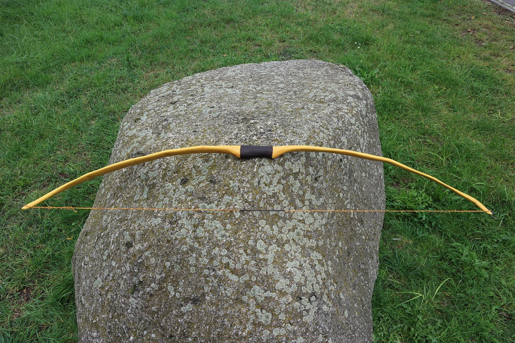

Sehr schöner Bogen und toll verarbeitet, Tiller ist Dir auch gelungen.
Gruß Karlo
Gruß Karlo
Re: 63" Osage 40#@28"
Schön geworden, Tiller sieht auch gut aus. Ich hab das Jahresring freilegen am Anfang auch gehasst/gefürchtet. Inzwischen mache ich das sogar sehr gerne, es hat was Meditatives, den Wunschring einigermassen makellos freizulegen.
Schöner Bogen. Gefällt mir in Tiller und Form.

Schönes Teil! Osage is schon ein geiles Zeug, mein Recurve is etwas schmaller geschnitten und weigert sich bis heute beharrlich, Set anzunehmen.
Ich find Jahresringrunternehmen übrigens auch schön meditativ, zumindest solange, bis man irgenwann nen steifen Nacken hat

Schöner Bogen Mir wären die Wurfarme auch ein wenig breit. Wie schnell schießt er denn?

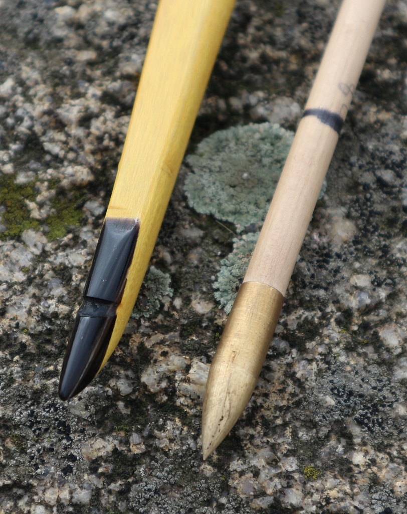

Moin, sehr schön. Der Bogen gefällt mir gerade weil der Rücken so schön wellig ist. Schön schmale Nocken.
