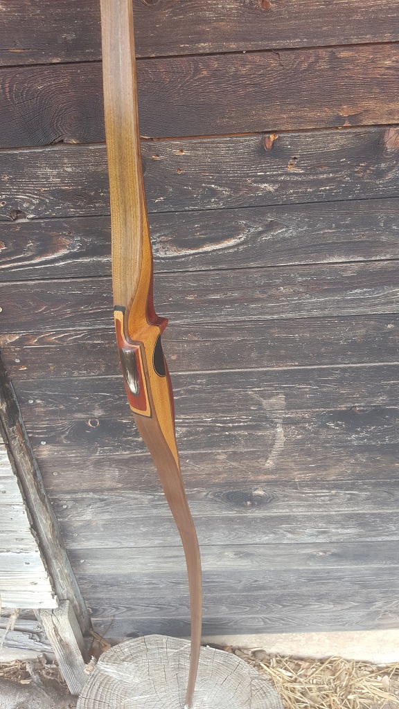

Nachdem ich endlich etwas Zeit habe mich an den Pc zu setzen möchte ich zwei Bögen von mir Vorstellen.
Meinen allerersten selbstgebauten und meinen dritten selbstegebauten.
Eigentlich wollte ich komplett alleine anfangen,hatte aber doch noch zuviele offene Fragen und bin daher zu Alex gefahren,um mit ihm meinen allerertsen Bogen bauen.
Aufgrund der etwas weiten Entfernung musste ein einfacher bzw. zügiger Aufbau stattfinden, so ist es ein schöner schlichter Bogen geworden.
Länge??? glaube ungefähr 63-64NTN
Gewicht ca 650gramm
Aufbau zwischen dem Glas Bambus, Carbon, Kirsche
Riser aus Nussholz
28#bei 30" perfekt für mich als absoluter Anfänger, fühlt sich sehr geschmeidig an und wirft für mich ganz ordentlich.
Der nächste folgt....

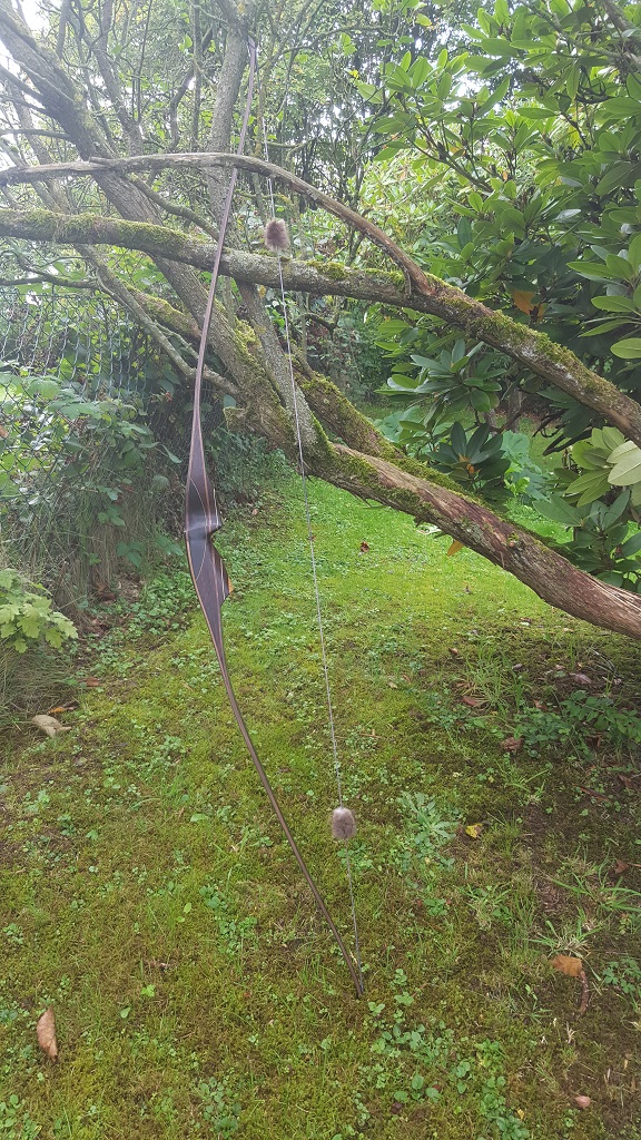

So, nach dem ersten kam der zweite;) Jetzt war ich komplett auf mich gestellt und musste mir erstmal eine Form erstellen.
Alex hatte das mit aluflachstangen gemacht, also habe ich es auch auf diesem Weg probiert, via proe eine Zeichnung und dann als Schablone genutzt.
Um es vorweg zu nehmen, Form war nicht ganz sauber/harmonisch mit dem Resultat, dass der Bogen etwas mehr Handschock hatte und keine ganz saubere "Linie " im aufgespannten zustand hatte.
Also Form überarbeitet und ab an den dritten.

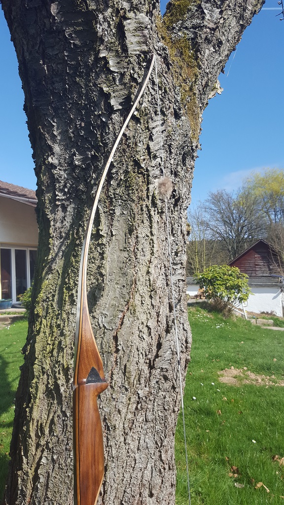

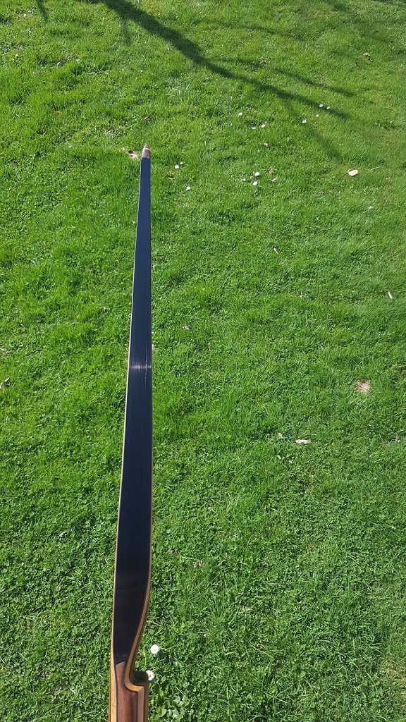

Ca. 62"Ntn, bei 33#@30"
Gewicht 670gramm
Aufbau zw d Glas, CArbon und 2x Walnuss
Griff, Palisander, Wenge und etwas Maserbirke
Tips Grenadill mit Maserbirke
Breite 35mm an fo und tips 9mm, leicht vertan bei der Laminatdicke
Insgesamt fühlt sich der Bogen recht straff an, dafür aber zackiger als der erste und für mein empfinden wenig Handschock bei ca 8,5gpp.
Leider Aufgrund der Ungeduld und neuer Maschine zwei kleine Macken im Glas.
Insgesamt gefällt er mir aber sehr gut, habe die Form nochmals ganz leicht am pc überarbeitet und werde hoffentlich demnächst eine Holzform zum lamienieren herstellen.
Kleiner Wasserschaden an der Tillerwand, wird dmnächst erneurt...

Na aber hallo!
Hübsche Bögelchen.
Sauber gearbeitet.
Fein fein.
Hast du die lackiert?
Schön, dass hier mal wieder jemand was geklebtes zeigt.

Nein der erste etwas schellack und letzterer Tungöl.
Grombard
Beiträge: 2038
Re: Zwei Bögen von mir
Beitrag von Grombard » 22.10.2017, 22:04
Schick.
Ich öle auch lieber. Lackieren ist absolut nicht meins.
Laminate aus Walnuss habe ich so auch noch nicht gesehen. Auf jeden Fall optisch sehr ansprechend.

Nicht schlecht, schon gar nicht für den Anfang. Auch gut verarbeitet. Haste noch ein Tillerbild und ein Bild vom auf- und abgespannten Bogen für den zuerst gezeigten Bogen? Gehört für mich irgendwie zu einer Bogenpräsi dazu ;)
Etwas irritiert bin ich vom gezeigten Tillerbild des zweiten Bogens. Biegt für mich augenscheinlich eher so, als wäre der Bogen kerzengerade und nicht reflex-deflex.

Ja im vollauszug zieht es den reflex ziemlich weg, könnte etwas daran liegen, dass die Wurfarme gerade im reflexen Bereich sehr schmal sind.
Hatte zuerst auf 38# getillert, aber ich bin einfach noch zu ungeübt um damit Problemlos einen Parcoursrundgang zu meistern.
Daher habe ich dann nochmal etwas verjüngt und zwar mehr im reflexen Bereich, denn ich wolltees an den fade outs nicht zu schmal machen...
