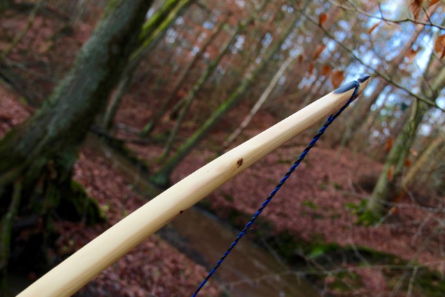

neues Jahr, neues Glück: Heute hat sich die Sonne das erste Mal nach einer gefühlten Ewigkeit blicken lassen. Auch wenn sie nur ab und zu hinter den Wolken hervorlugte, konnte ich diese Gelegenheit dazu nutzen, meinen ersten Eibenbogen zu schießen und zu fotografieren.
Es handelt sich um eine verhältnismäßig schmale Garteneibe, die ich über dieses Forum beziehen konnte (vielen Dank nochmal!!). Um soviel Kernholz wie möglich in den Bogen zu verlegen, habe ich einen linsenförmigen Querschnitt gewählt. Der Bogen hat bei einem Auszug von 29 Zoll 48 Pfund Zuggewicht und ist 69,3 Zoll lang. Zudem konnte ich wichtige Fragen für den Bau "auf dem Wege" zum Bogen über dieses Forum klären (auch hierfür nochmals vielen Dank für die guten Ideen und Tipps).

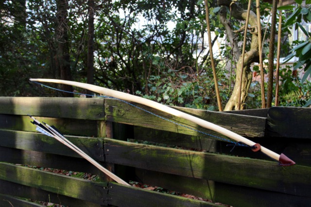

Nun zu den Fotos. So liegt er abgespannt über unserem Gartenzaun.

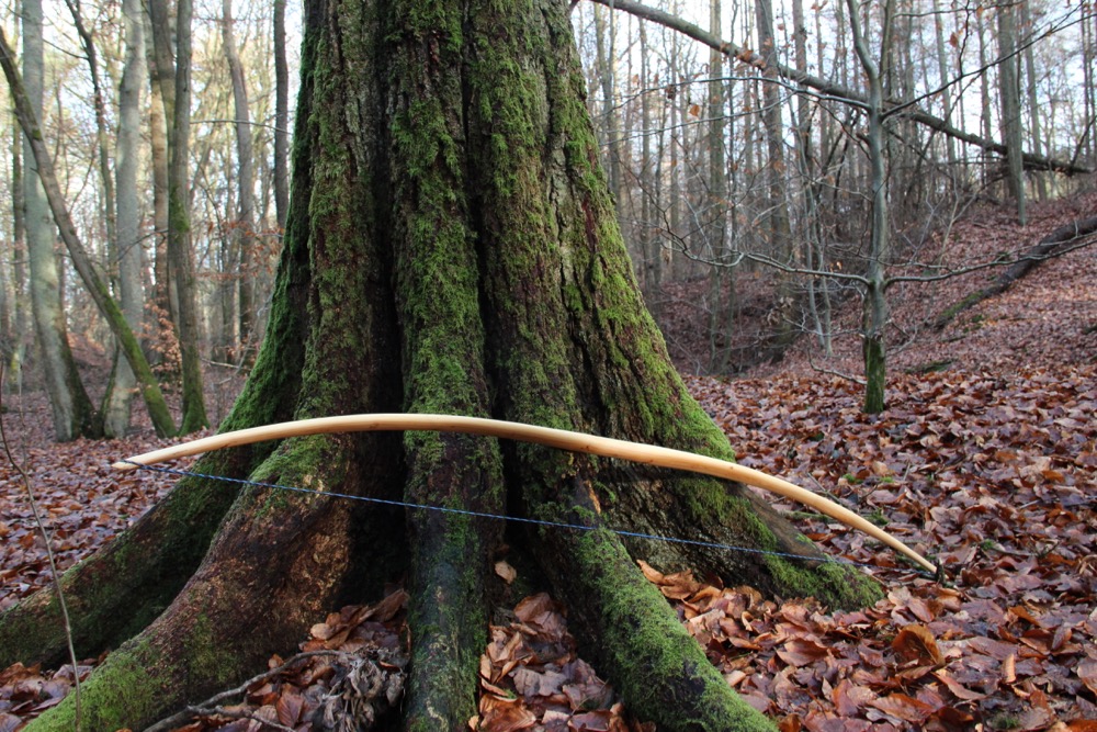

Auf Standhöhe

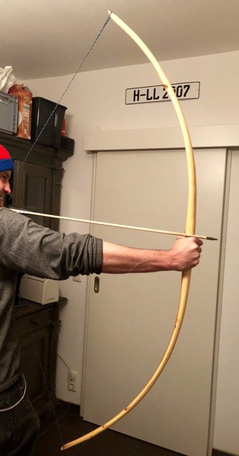

und der obligatorische Vollauszug, diesmal in unserer Küche.

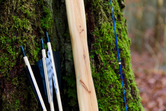

Hier sieht man das Kernholz.

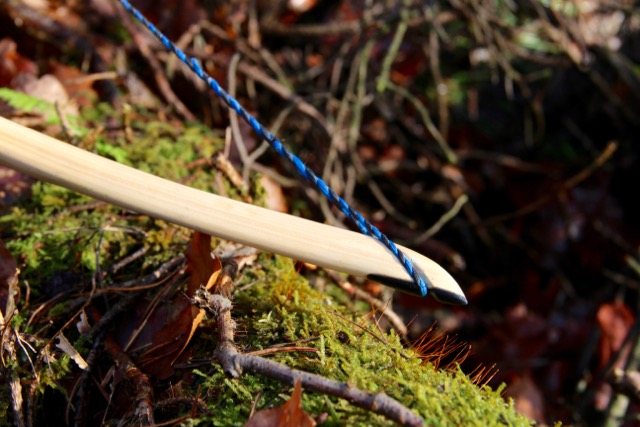

Zweimal Tips.
Eines zu späterer Stunde.
Und zwei Impressionen.
Das war guter Start ins neue Jahr!
Liebe Grüße
Lutz
Auf Standhöhe

Nicht schlecht für den Anfang.
Zwei Tips aus meiner Sicht.
Der obere Wurfarm biegt um den Ast herum zu wenig. Da darfst Du dich viel näher an die störende Stelle heranarbeiten.
Die, auch Tips genannt, Bogenenden sind zu dick, das macht sie schwer. Da kannst Du ruhig noch etwas abnehmen und sie feiner auslaufen lassen. Auch wenn das Kernholz verschwindet, 10 cm vor dem Ende biegt eh nichts mehr.

Also ich finde ihn gut so... und würde auch die Enden so lassen! Sie sind ja schon schmal, und Eibe ist leicht, außerdem sieht das durchlaufende Kernholz GUT aus! Das wären mir die paar Gramm mehr wert!

Gefällt mir gut! Den von Killerkarpfen angesprochenen Bereich im oberen Wurfarm kann man noch etwas mehr biegen lassen - ab von dieser Kleinigkeit finde ich, du hast einen sehr schönen Bogen aus diesem Stück Eibe herausgeholt.

Servus, Gratulation zum ersten Eibenbogen, ist schöne geworden.
Einzige Kritik von mir, an der Fotoperspektive musst du noch arbeiten, schräg aufgenommene Fotos sind nicht gut um den Tiller zu beurteilen. Kamera schön parallel zum Objekt ausrichten.
lg und viel Freude mit den Eibenbogen.

Hallo und vielen Dank für die netten Kommentare!
Das mit den dünneren Tips werde ich für meinen nächsten Bogen beherzigen. Bei diesem Bogen möchte ich lieber kein Risiko mehr eingehen, da ich recht zufrieden bin.
Liebe Grüße, Lutz
