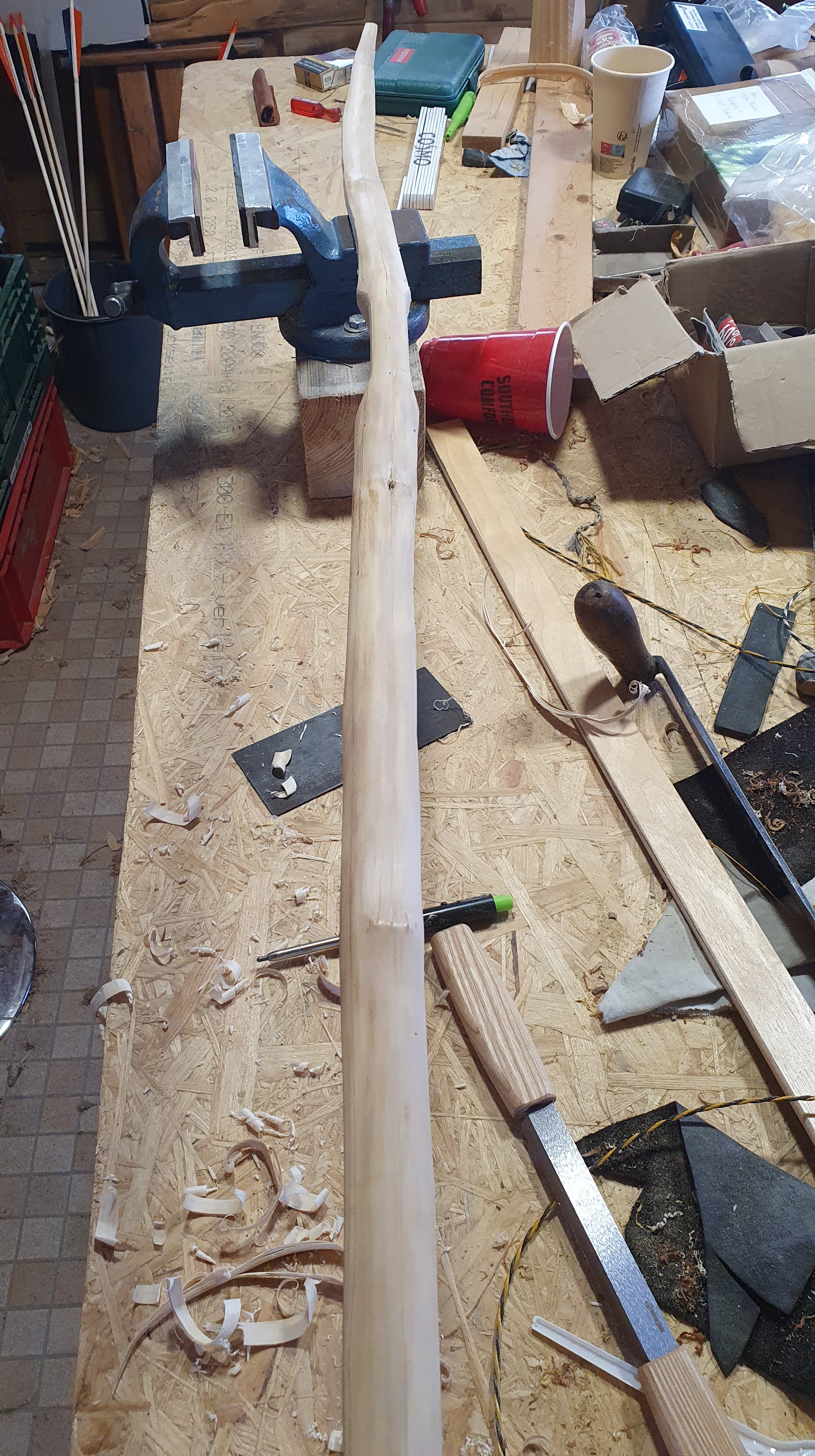

Hallo und herzlich willkommen zum langen Leidensweg eines Fliederstave :)
Ich hatte das Glück von einem Bogenbauer auf Rügen ein schönes Stück Flieder zu ergattern. Das ist wohl gut 3 Jahre her.
Damals hatte ich ganz andere Vorstellungen was man daraus so machen könnte. Die Rinde war damals noch drauf und wie Rabe schon in einem anderen Thread schrieb...wenn der trocken ist sitzt die bombenfest.
Als das Geschafft war hatte ich auch so gar kein Bock mehr.
Als es dann irgendwann weiter ging fand ich den dann doch sehr kurz mit knapp unter 1,60m. Und da ging das Gebastel los...irgendwie verlängern ;)

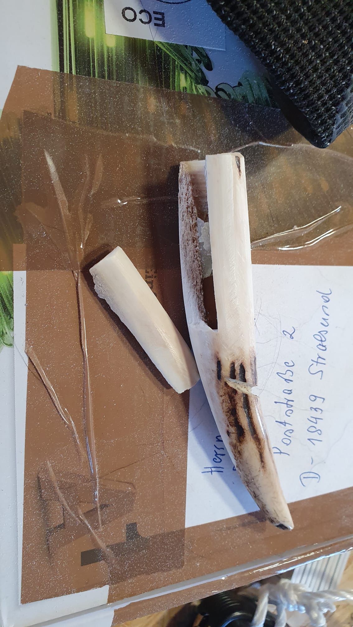

Memo an mich...kein Rehgehörn für sowas nehmen. Heute versteht sich das von alleine. Ich kann heute wirklich froh sein
dass das auf dem Tillerbaum abgerissen ist und nicht im Vollauszug in der Hand.

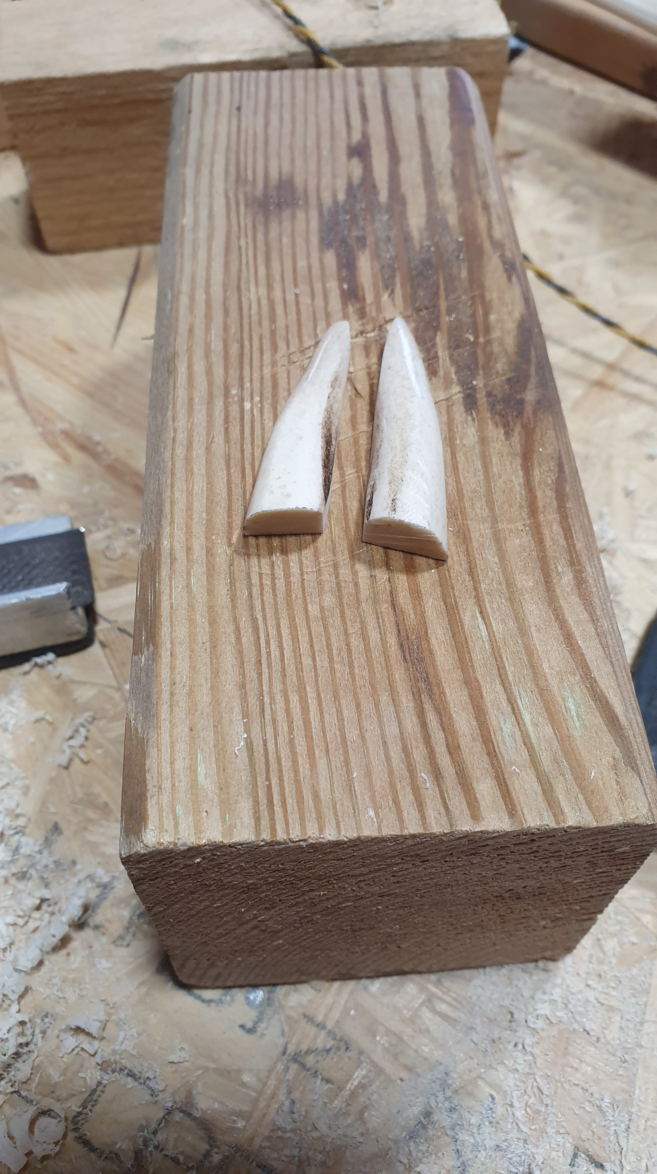

Nun musste eine andere Lösung her aber Horn sollte es sein...trotzdem.
Geht ja wohl dachte ich. N bisschen schick und schön machen und los gehts
Der hat einem natürlich die Blomben aus dem Zahn geschüttelt ::) Und ich bin heute noch dankbar für die Einwände eines
alten Hasen ( Danke Erbse!!!) der damals sagte...lass das mal lieber. Die Sehne gehört auf das Holz. Bei 75 lbs ist die Hebelkraft so groß, dass dir das Ding früher oder später um die Ohren fliegt.

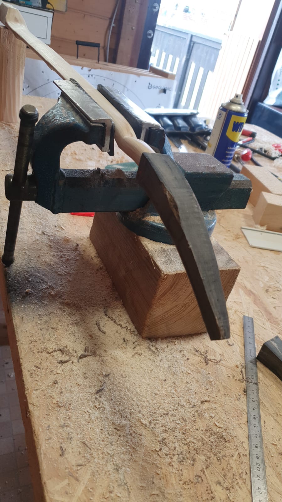

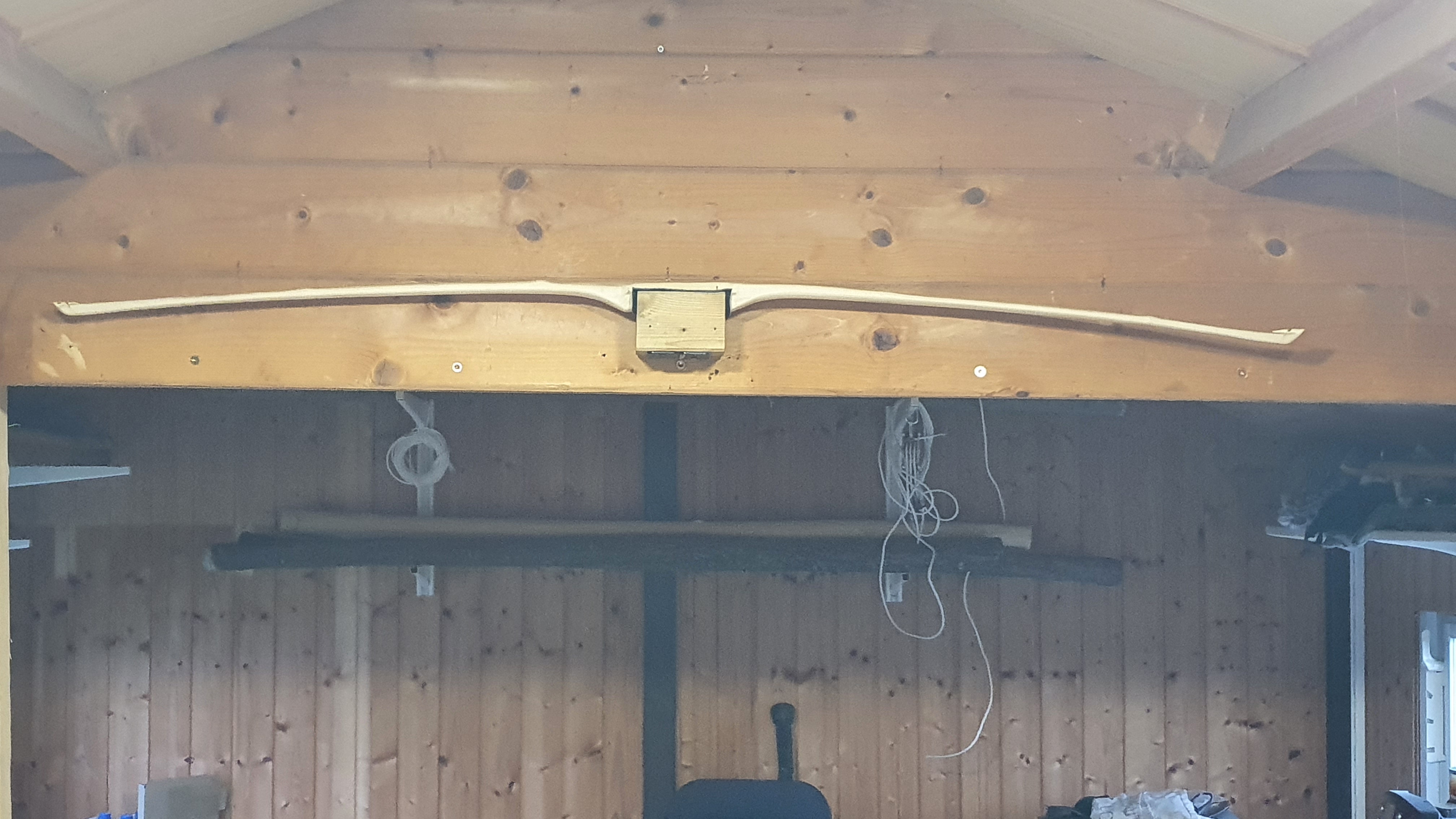

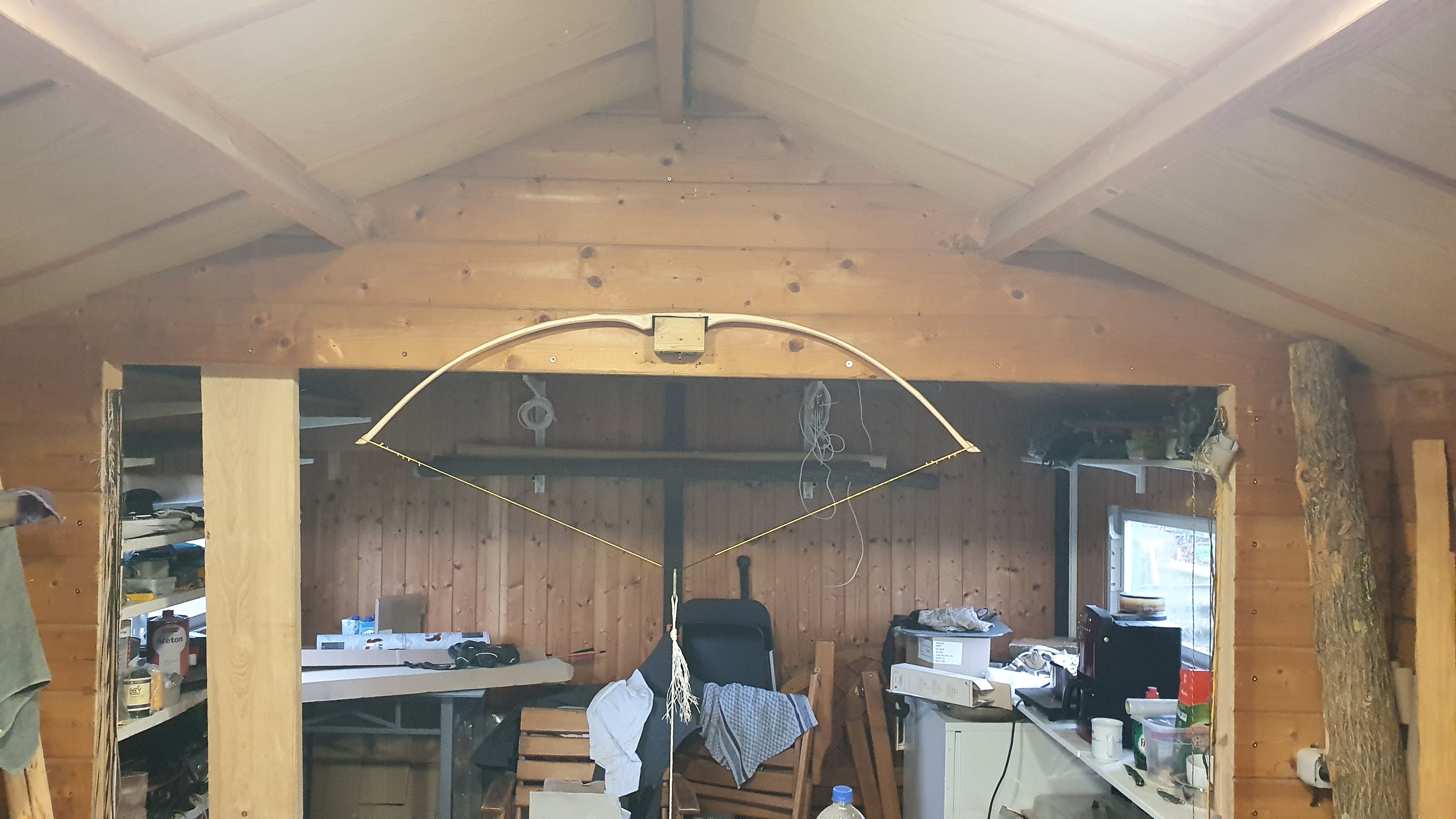

Der sehnenverlauf war durch das Gekürze natürlich eine Vollkatastrophe allso richten
Über den Griff natürlich
Reste vom Reh gab es auch noch für overlays

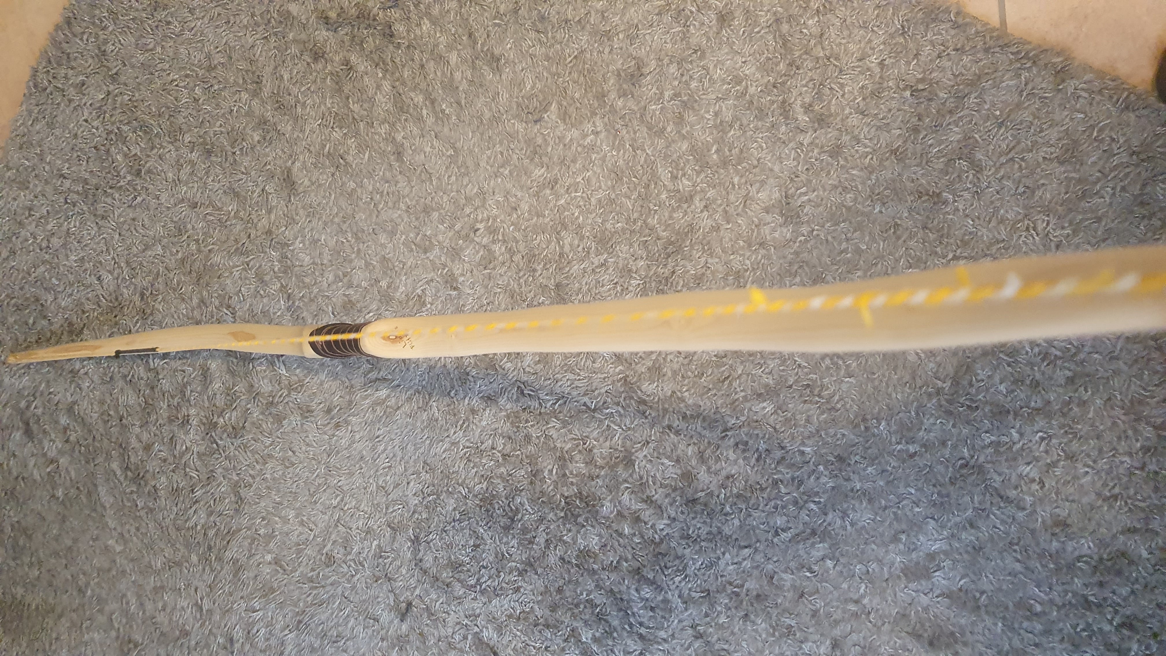

Nach fröhlichem hin und hertillern sieht er dann heute so aus

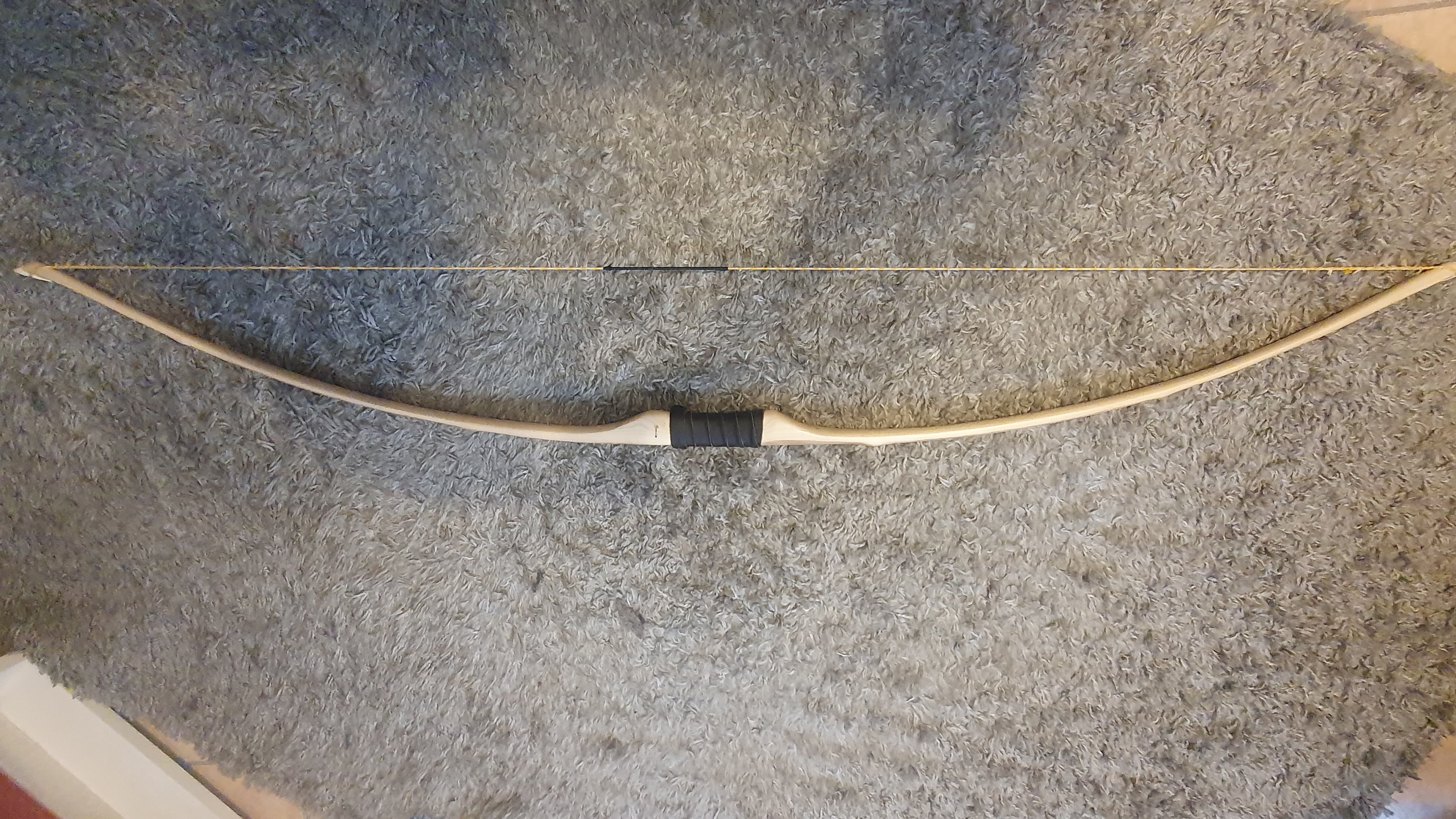

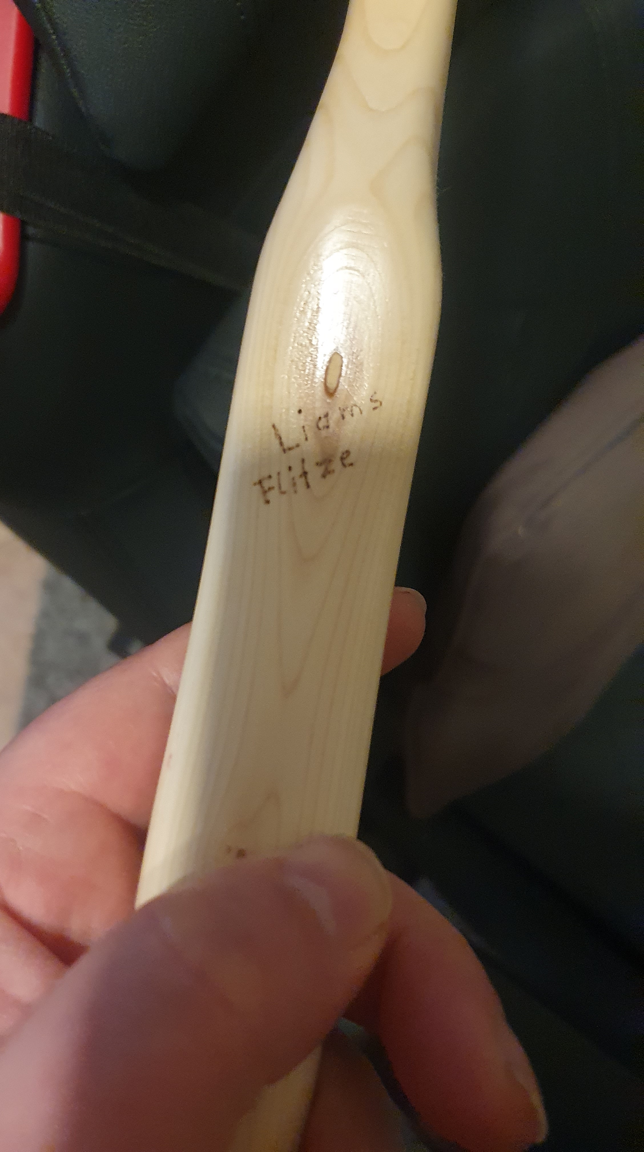

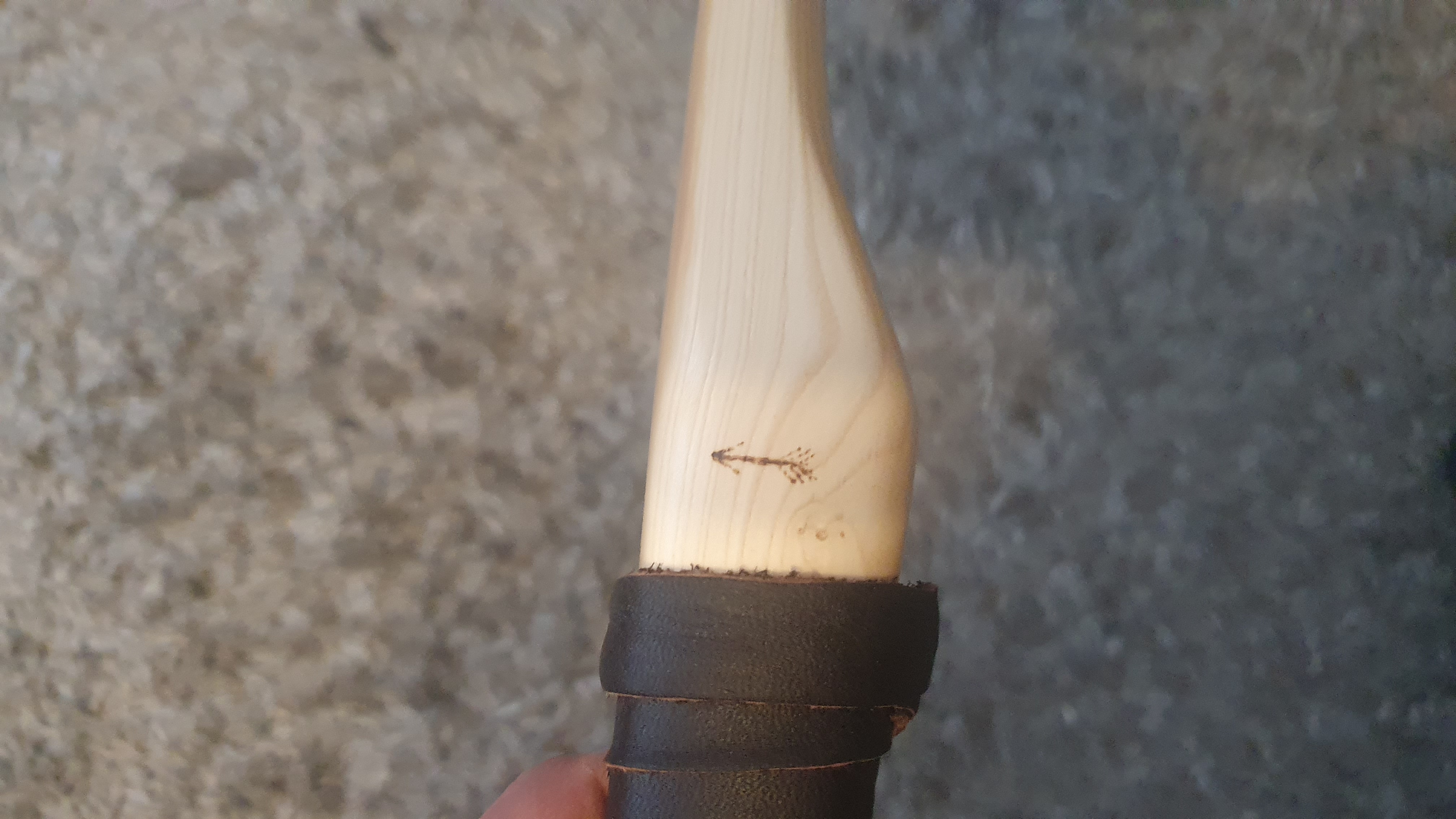

N bisschen Öl und Leder und Namensgebung
Naja es muss nicht immer das werden was man gerne hätte aber in diesem Fall wurde es doch wenigstens noch ein Bogen für die nächste Generation. Jetzt liegt er bei meinem Neffen unter dem Baum und bereitet Ihm hoffentlich viel Freude.
Getreu dem Motto...egal was es wird es wird schon was
Bei 18 Zoll hat gute 25 lbs...gut das der Neffe etwas kräftiger ist und nicht schwächer wird. Und ich denke er wird Ihn auch länger schießen können.

Servus, Flieder ist schwieriges Bogenholz da sind meine Versuche bisher gescheitert, also Respekt von mir und der Tiller ist ausgezeichnet.

Ich finde es prima, dass Du das Holz nicht aufgegeben hast. Schöner Bogen.
