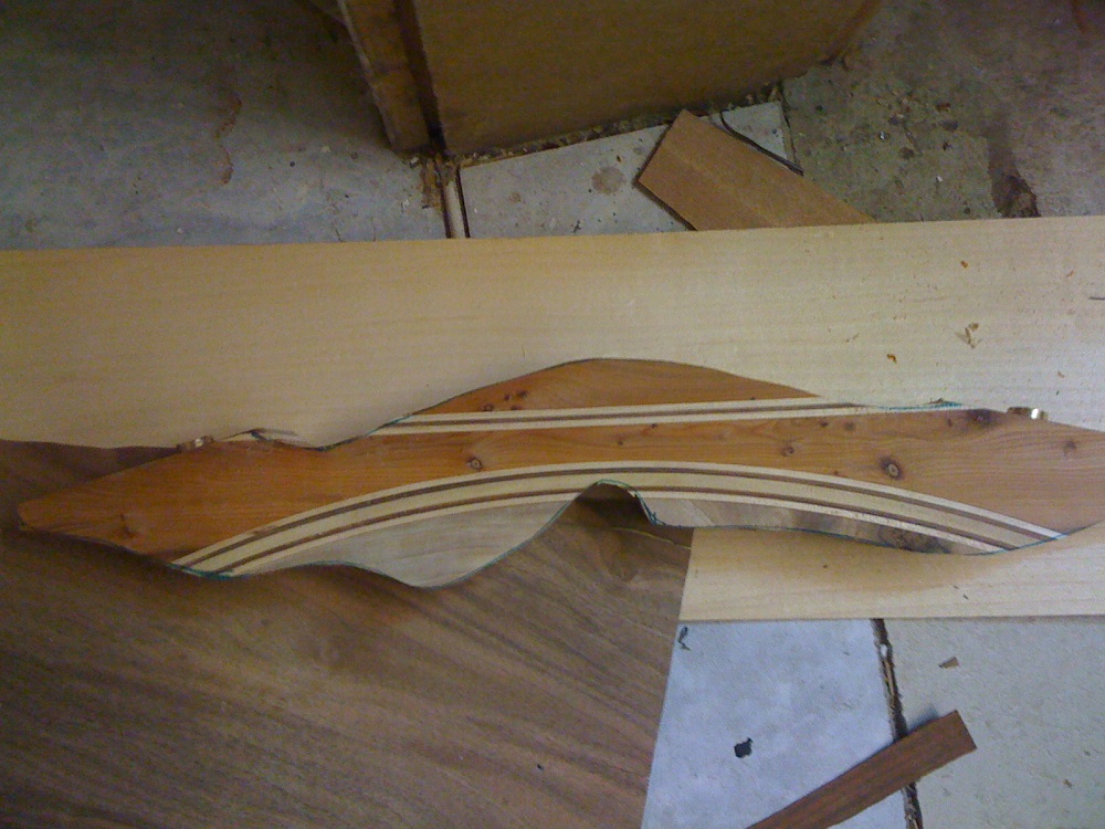

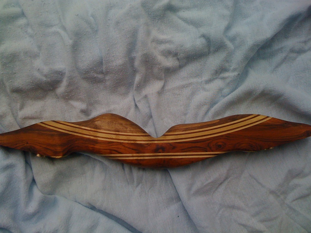

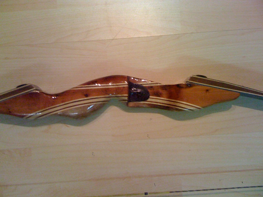

da an meinem ersten gekauften Bogen, diese Muffen für Stabi und co waren und mir das nicht gefällt, habe ich mein zweites MT gebaut. Diesmal aber alles selber geschliffen und verleimt.
der obere ist der gekaufte und der untere mein erster gebauter.
Für das neue MT habe ich abgestorben Eibe Kernholz und Walnuss genommen. Als Zierlaminate Eberesche 2mm, Holunder 5mm und jeweils 3 Lagen Walnuss 0,5mm zu einem Streifen verleimt.
Hier nun die Bilder. Als erstes die Rohform und die anderen sind das ausgearbeitete MT. Am WE werde ich erst mal testen, ob das Griffstück mir liegt und dann erst die Schleif- und Raspelspuren beseitigen und fertigstellen. Das MT ist einmal mit Leinölfirnes behandelt, damit man die Stellen besser erkennt.
Gruss Gerhard

Wenn es sonst keinem auffällt:
Warum hast Du ein Rechtshand-Mittelteil gebaut, wenn Dein gekauftes Mittelteil ein Linkshand-Modell war?
Sonst eine schöne Arbeit!
Stephan
Stephan

Stephan hat geschrieben:Wenn es sonst keinem auffällt:
Stephan
endlich merkts einer. Ist zwar eine längere Geschichte, aber das auf dem Bild abgebildete war nur ein Muster für das da runter liegende. Mein MT ist ein RH, aber das habe ich gerade nicht da und nur dieses Bild gehabt. Ich wollte auf dem Bild auch nur die Muffen zeigen.
für Weiteres hier http://www.fletchers-corner.de/viewtopic.php?f=16&t=14777&p=247383#p247383
Gruss Gerhard
