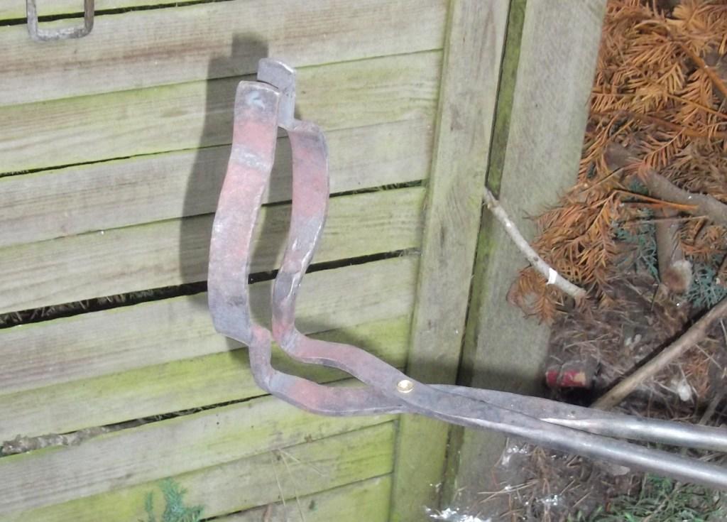

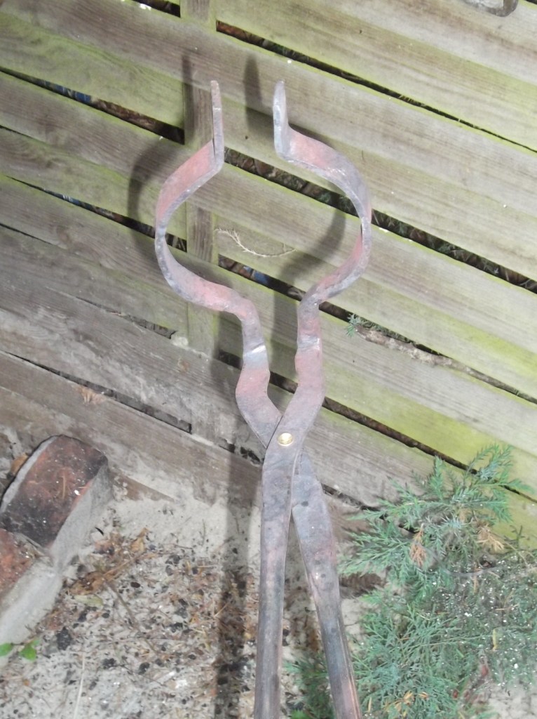

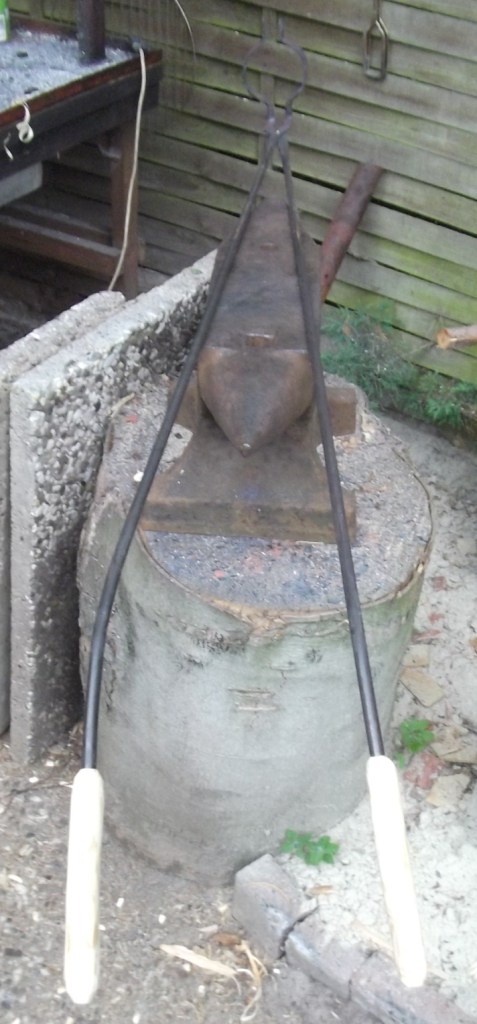

So, die Tiegelzange ist auch fertig...
Zwar ziemlich lang und weder schön noch elegant, aber sie wird ihren Zweck erfüllen...
etb
etb
Re: Projekt Tiegelstahl erschmelzen...
Hallo Eddy,
hast du nicht Angst, dass du dir mit der Zange die Hände verbrennst?
Hitze steigt doch immer nach oben und bei dem Knick in der Zange sind die Hände doch direkt über dem Tiegel.
LG Tom
LG Tom

@tom...
Der Knick ist ja extra dafür da, gerade damit die Flossen halt NICHT direkt über dem Ofen / Tiegel sind...
Hallo Eddy,
auf den letzten Foto sah es so aus als ob der Knick unten einen ungünstigen Winkel hat.
Quasi wie beim "Z" unten.
Warscheinlich wirkt es nur auf den Fotos so.
Wenn de sachst det passt. Will ich nücht jesacht habn
LG Tom
LG Tom
