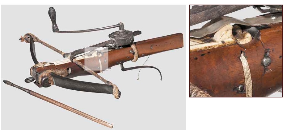

Sherrif Sherwood
Beiträge: 1011
Re: Braucht es einen Brunnen?
Beitrag von Sherrif Sherwood » 25.12.2014, 22:31
Hi,
da bin ich gespannt wie ein Flitzebogen.
Hier mal ein Besipiel mit Faden als Sicherung.
http://www.hermann-historica.de/auktion ... at69_a.txt
Gruss Jürgen
Im Netz gefunden
Herman Historica
