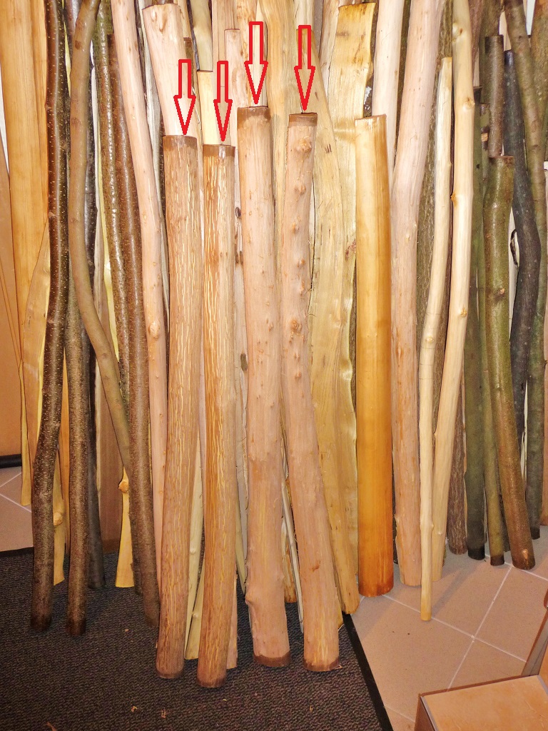

So - Holz wurde ausgesucht.
Werde auch zwei Bögen bauen - jeweils aus Bergulme.
Werde dazu vier Billets benutzen, wovon ein Bogen gespleisst wird und der andere ein Take-Down werden soll.
Vom Design beide pyramidial und mit ordentlich Schmackes.
Ein Billet-Paar hat geniale Knubbel auf dem Rücken - wird ein schöner Charakter-Bow !
Muss mich jetzt nur noch entscheiden, welches Paar gespleisst und welches zum Take-Down wird, bzw. das wird
wohl das Holz entscheiden, welches sich besser für die jeweilige Art des Bau's eignet.

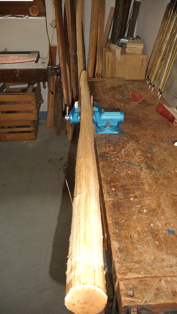

71" Bergulme-Stämmlein ca. 9cm Durchmesser
nicht gerade - aber so mag ich's ...
Begulme Rohling ready for Stutz

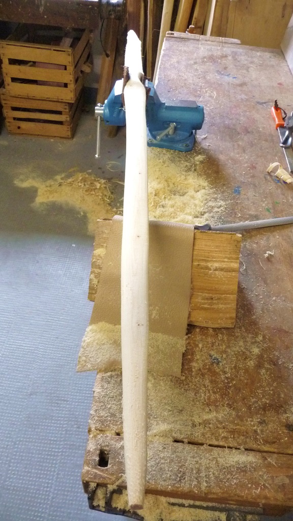

grob in Richtung Bogen gebracht
das Kernholz wird leider weichen

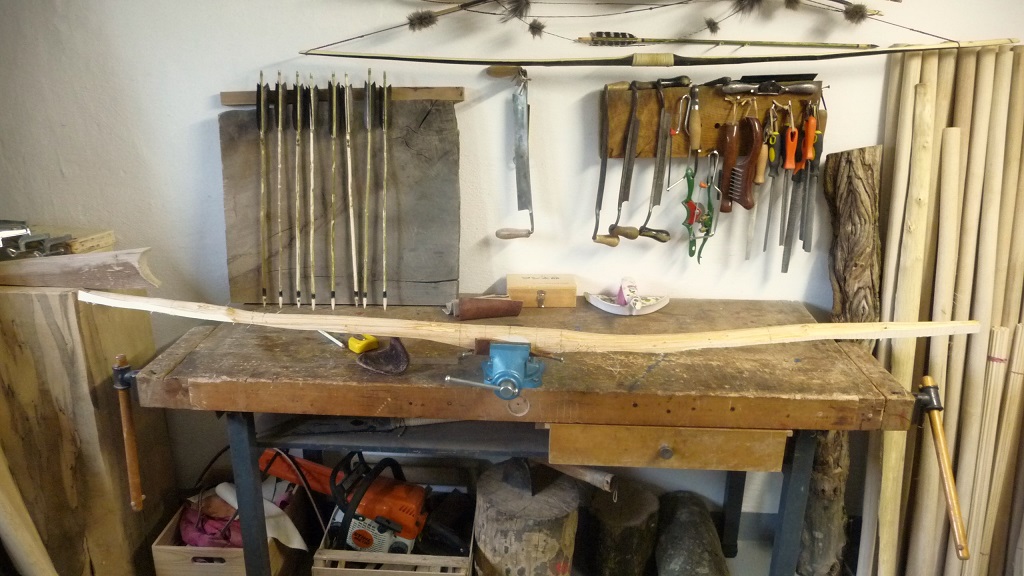

guter Reflex vorhanden
so sieht man es besser

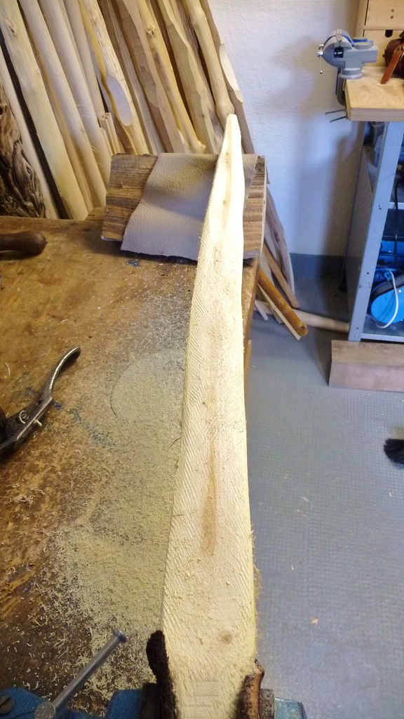

etwas "ausgedünnt"

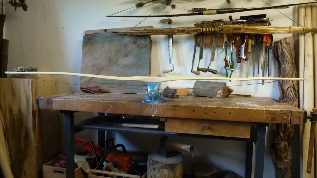

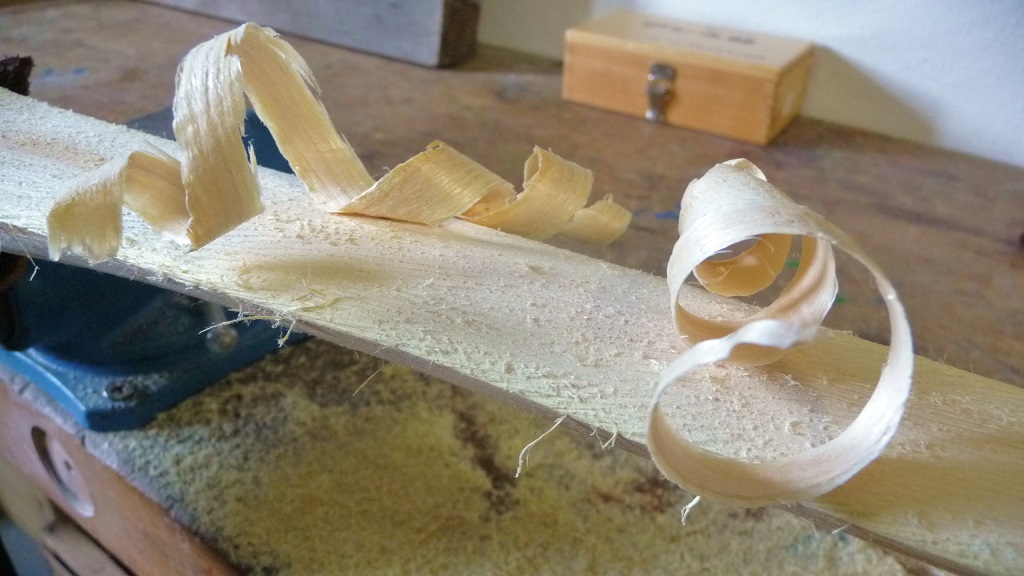

jetzt geht's weiter mit der Ziehklinge
noch keinen Plan was oberer oder unterer WA wird ...
eventuell wird das "oben"
wirken lassen ...
Totästle ...
so hell bleibt der net - Beize wartet ...
sodele - Morgen um die Zeit isser fertig ....
gruß
skin
(Tyler Durden)

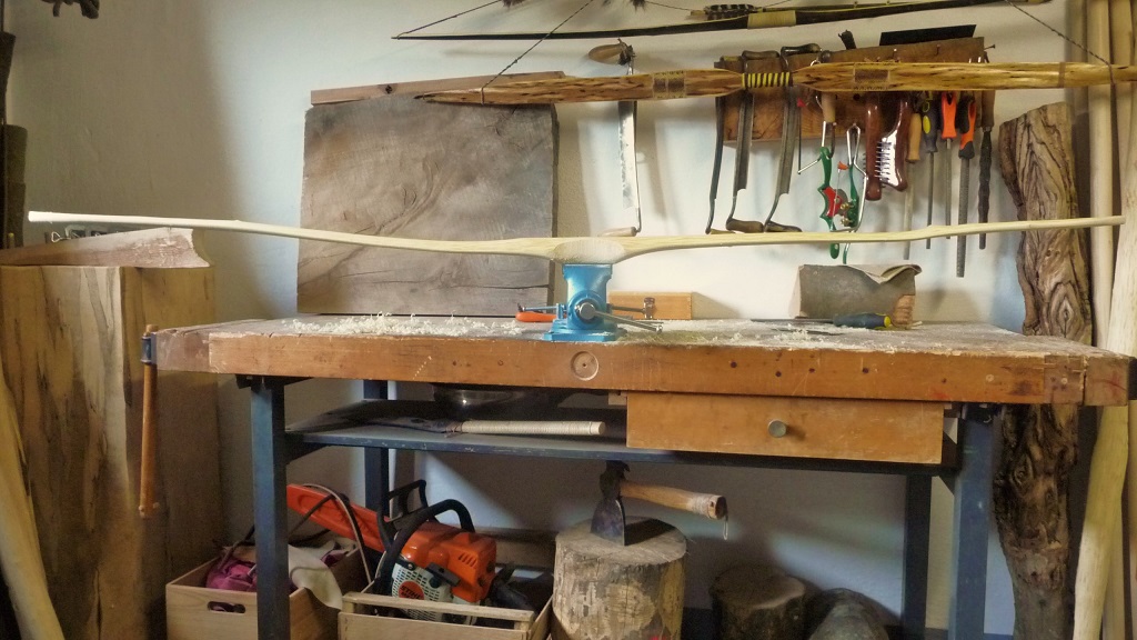

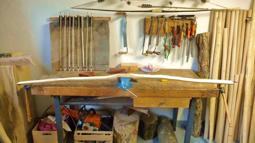

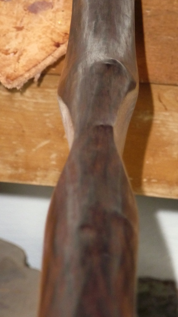

So - Bodentiller hat gepasst - Sehne drauf und auf Standhöhe gebracht.
Sehne läuft schön durch die Griffmitte und der Tiller passt auch nicht schlecht.
Ready for Standhöhe
Passt ...
Beize ( danke Roland !)

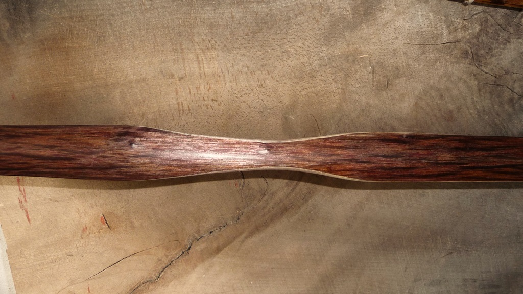

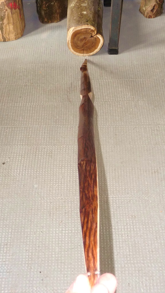

Nur der Rücken bekommt Farbe
Hat einige Knubbel
Griffbereich

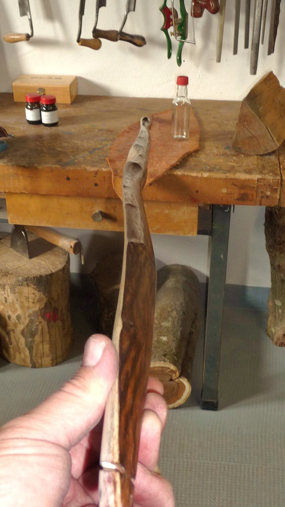

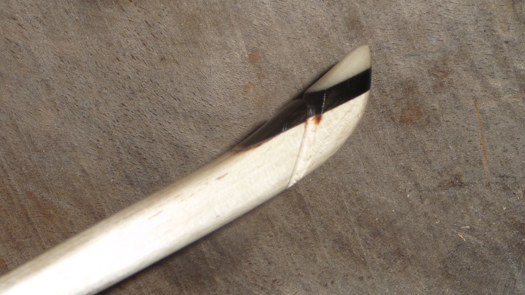

Overlays und Griffleder : Check !
Overlays aus Büffelhorn und Rinderknochen

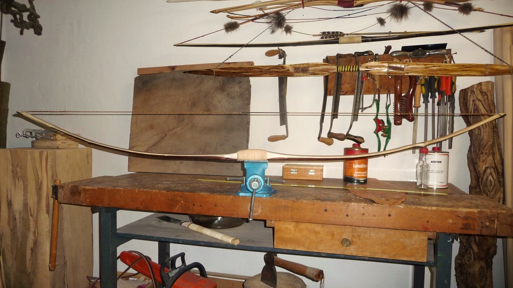

Standhöhe
Tillerbilder gibts am Sonntag ...
das Bögli wird in Horb/Mühlen beim Turnier am kommenden Sonntag ganz gemütlch eingeschossen ... ;)
Hat ganz schön Schmackes das Stöckle ...
skin
(Tyler Durden)

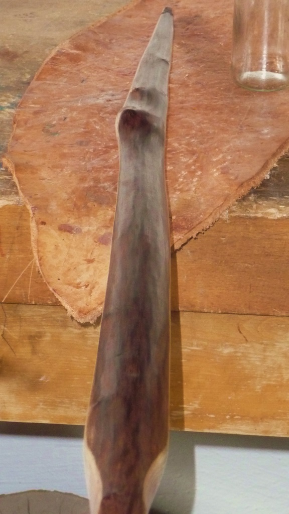

Nachtrag :
Poliermaschine ...
Hubbel & Knubbel im oberen WA
ein schöner Rücken kann auch entzücken !
