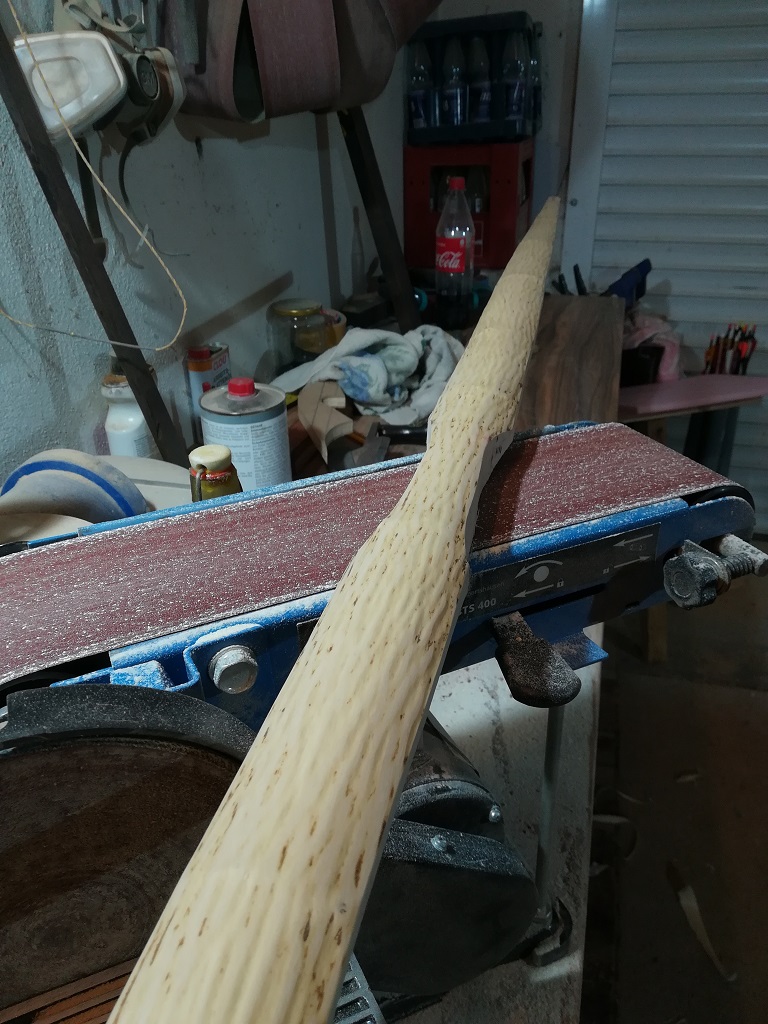

Heute auch mal wieder den Stave in die Hand genommen.
Ist immernoch genauso unverschämt gerade wie am ersten Tag. ;D
Also habe ich mal den Rücken fein sauber gemacht, noch ein bisschen Material runtergenommen und das gute Stück aus der kalten Garage auf den kühlen Dachboden umziehen lassen.
Rücken mit Hartholzspatel und Stahlwolle geputzt.
Wenn ich nochmal gaaaanz viel Muße habe, mache ich noch die letzten Popel weg.
Aktuelles Gewicht 899g
irgendwas is ja immer

inge hat geschrieben:Schade, das Wachteldesign hat doch was.
inge
??? Wie meinst du das?
@Kemoauk
Das Zeugs wächst da wo der herkommt wie Unkraut.
Da standen sicher noch so 2-3 in der Art rum.
Eigentlich habe ich eine ruchtig fies geschlängelte Robinie gesucht....
Da war aber irgendwie nix, was von mir mitgenommen werden wollte.

Ich denke die Inge meint die gesprenkelten Wachteleier.
Jörg
inge
Beiträge: 2900
Re: Saplingbow 10, Grombard, Hartriegel
Beitrag von inge » 11.01.2018, 21:44
Richtig, so sieht die Oberfläche von Hartriegel aus. Mir gefällt das sehr. Hat was.
inge

Beiträge: 6253
Beitrag von fatz » 11.01.2018, 21:45
Ich mag die Zebrastreifen auch. Irgenwie muss Hartriegel so aussehen. ;)
Grombard
Beiträge: 2038
Beitrag von Grombard » 11.01.2018, 21:54
Ich mag den aber möglichst clean haben.
Das gestreifte sieht irgendwie immer n bissel aus, als hätte man beim finish keine Lust mehr gehabt. ;D

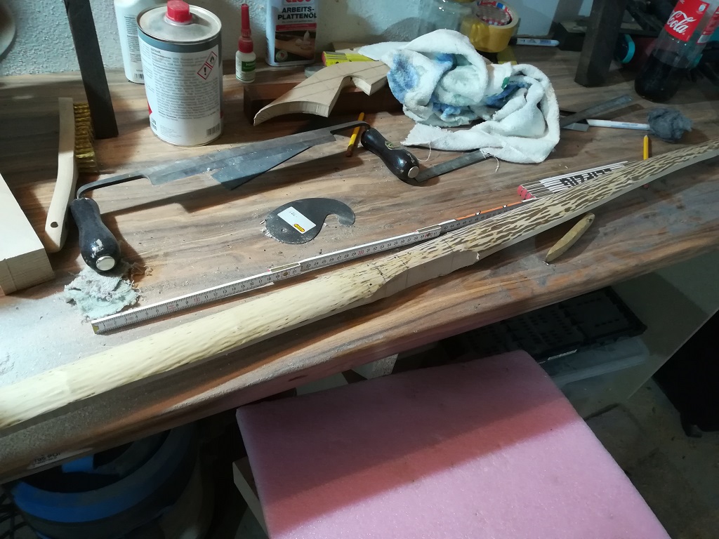

Beitrag von Grombard » 15.01.2018, 22:26
Heute mal wieder gewogen.
799g
Also in 3 Tagen 100g rausgeschwitzt.
Ein Ende läuft langsam etwas aus der Spur. (Hab aber an beiden Seiten noch ca 10cm Luft zum Kürzen und anpassen.
Und er dreht sich dezent.
Könnte ein schöner Propeller werden.
Denke mal morgen zieht er ins Wohnzimmer um.

Beitrag von Celtic Dragon » 16.01.2018, 20:53
Interessanter Beitrag. Mag Hartriegel. Ist echt ein schönes Holz. Die schäckige Oberfläche hat was. Bei meinen Hartriegel hab ich die Rinde immer recht früh runter genommen, weil es dann einfacher ist löst sich dann Fasst von alleine. Gefahr von Riss Bildung ist dann aber erhöht.
Zu deinem Bild mit dem Blatt würde ich mal sagen das ist hainbuche
Holz bestimmt den Bogen, aber Der Bogenbauer bestimmt das Holz.
Grombard
Beiträge: 2038
Beitrag von Grombard » 16.01.2018, 22:29
Stimmt, beim Blatt muss ich mich vergriffen haben.

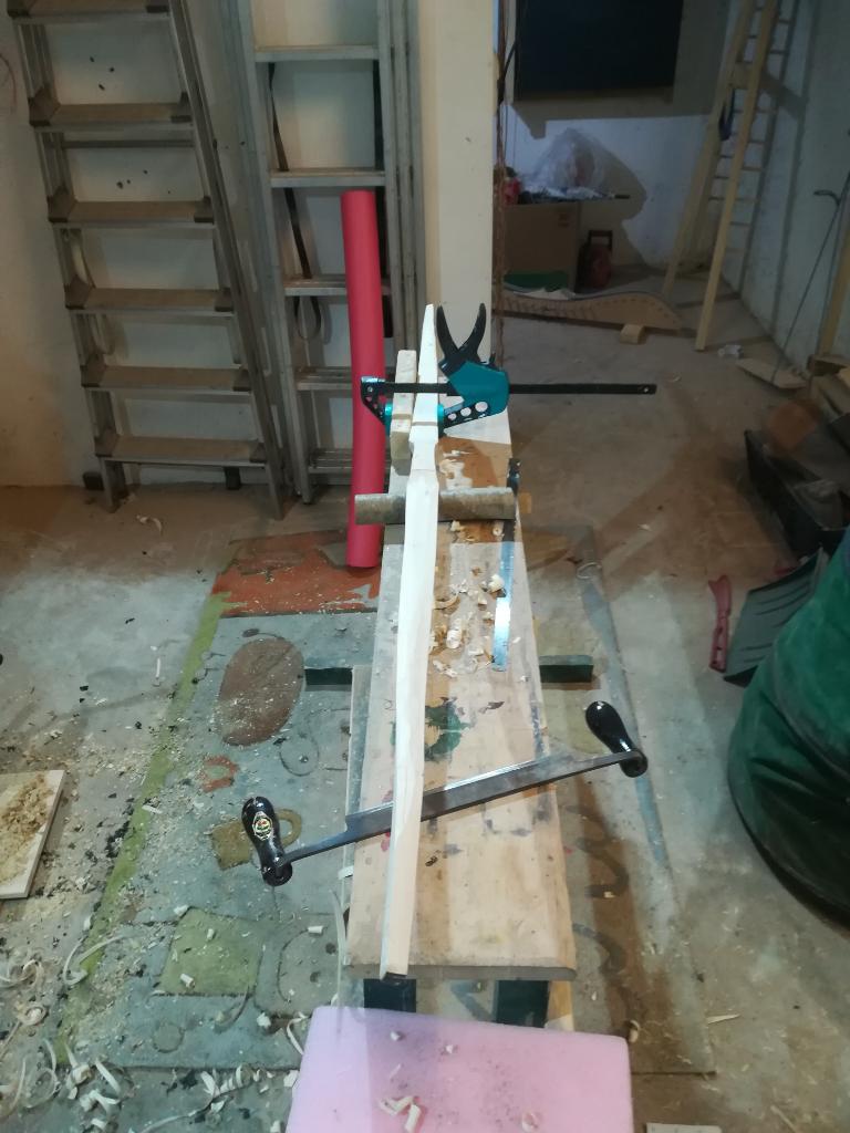

Grombard
Beiträge: 2038
Beitrag von Grombard » 21.01.2018, 15:41
Heute den Bogen auf Standhöhe gebracht.
Nach Bauchgefühl runtergearbeitet, aufgespannt, passt.
Mal sehen ob ich ihn noch irgendwann an die Tillerwand hänge, oder ob ich ihn ganz ohne fertigstelle.
Die Wurfarmenden werden noch deutlich schlanker.
Wird aber ein völlig unspektakulärer Bogen mit steifen Enden.
Für irgendwelche coolen Designs oder Experimente fehlt mir Zeit und Motivation.
Aktuelles Gewicht nach Zurechtschnitzen der Wurfarme noch 662g.
Dürfte also recht trocken sein.
