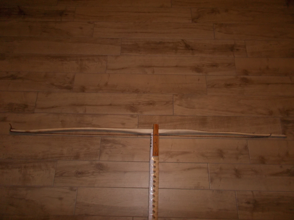

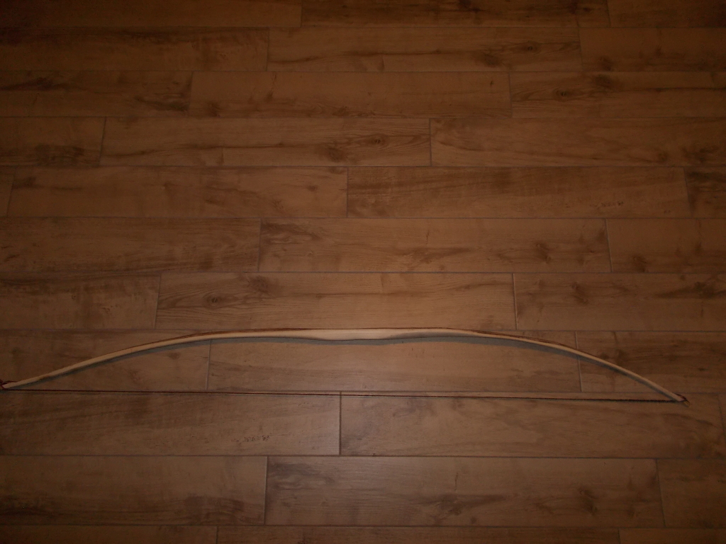

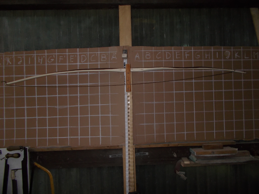

Servus, beim rechten WA die reflexe Welle sieht auf dem Foto aber schön sehr dünn aus.

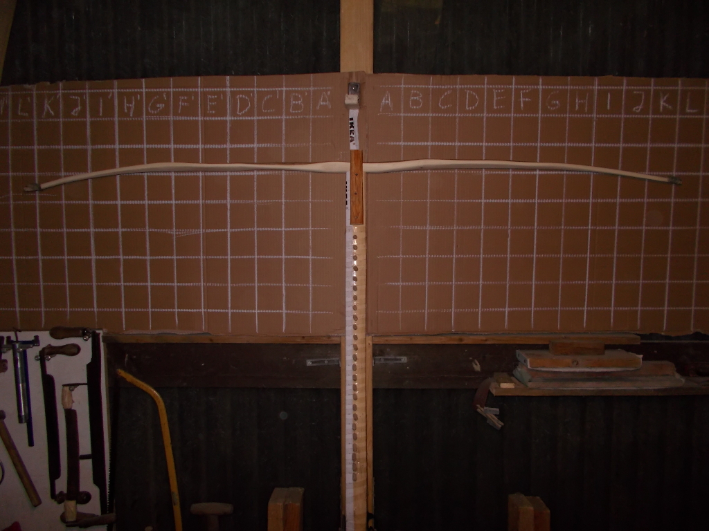

Hallo Leute !
Ja ja, die Sache mit der Tillerei, da könnte man ewig drüber philosophieren.Bin nun schon etliche Stunden dabei.
Hier mal ein paar Bilder:
Allerdings werde ich die WAs noch etwas kürzen, um mehr Zuggewicht zu bekpommen.
Viele Grüße Mühle

Ja ist echt schwer bei den vielen Wellen, du bist aber auf dem richtigen Weg nur Geduld und weiter so.

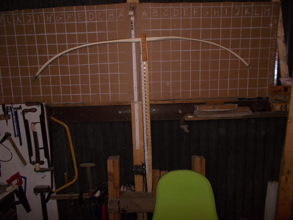

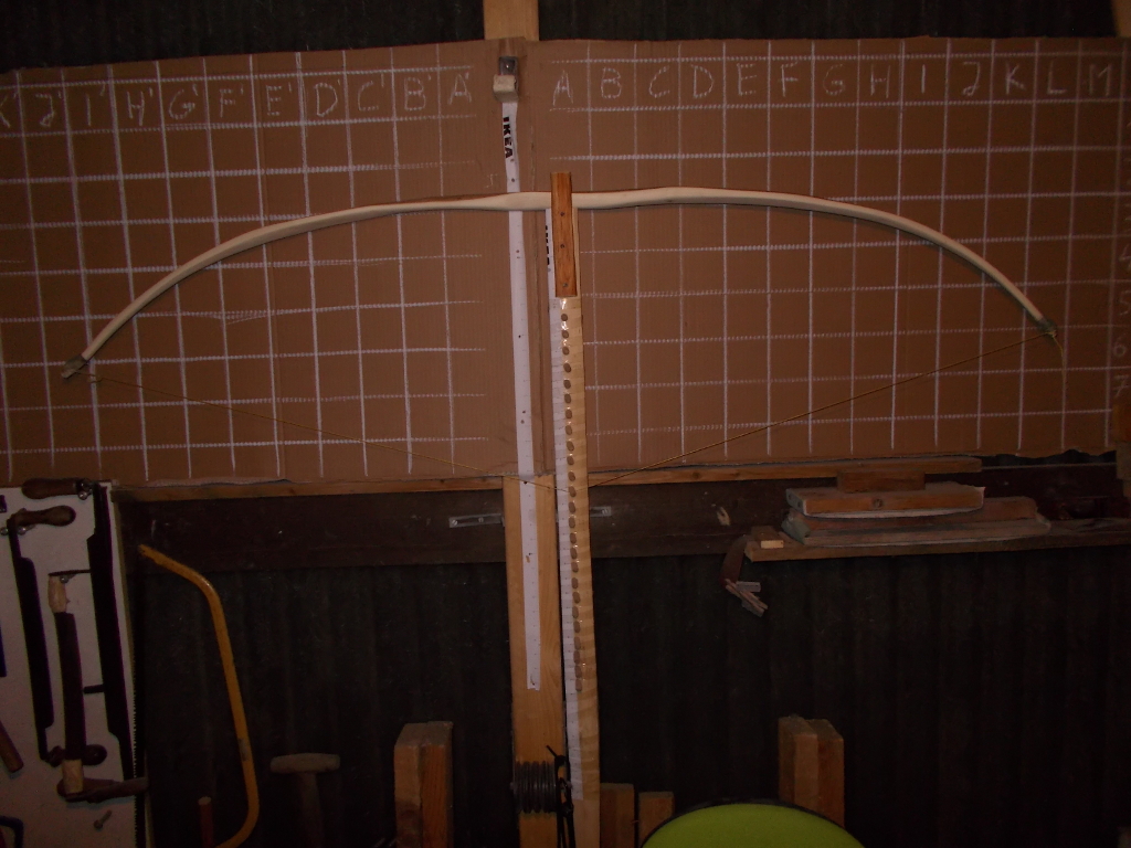

Hallo Leute!
Vor einigen Wochen voller Enthusiasmus gestartet, hat sich mein Elan doch gelegt. Walnuß scheint wohl doch nicht
so die Rückstellkraft zu haben, vielleicht hab ich doch nur einen Gummibaum erwischt. Allerhand Set hat der
Stave auch schon und ich hoffe die 30 lbs überhaupt zu schaffen. Habe gestern einen WA um 5cm gekürzt, danach
war ich wohl zu ungeduldig,(wieder mal) und schon hab ich nen Knick im WA, den ich jetzt erst mal retuschieren muß,
also alles noch mal von Anfang.
Der Rücken hat schon Farbe und die Schwachstelle ist bei G.

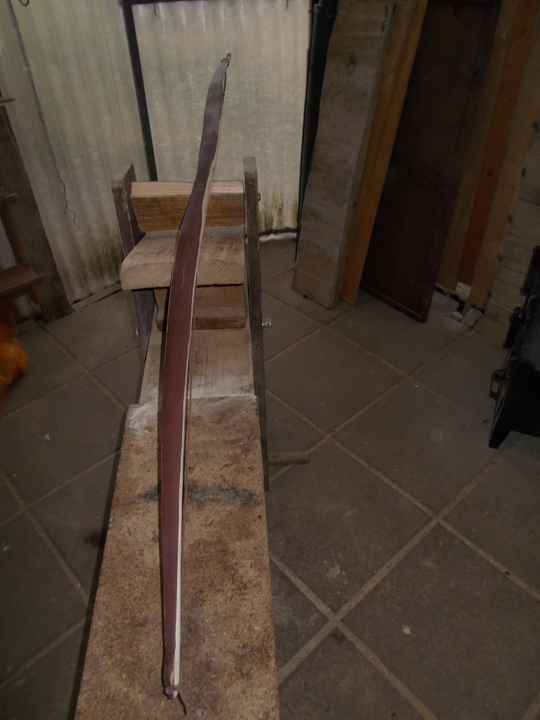

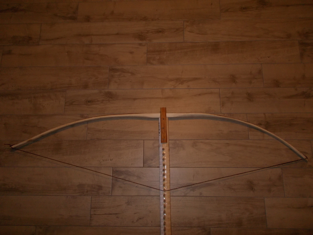

Hallo Leute !
Hier mal einige Bilder von meinem Fehlversuch.

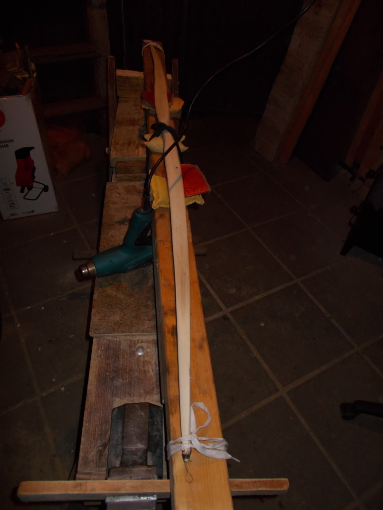

Das war gestern. Heute den Rücken fein beschliffen und nochmal die WAs mit HLP erhitzt und seitlich
gebogen um den Sehnenverlauf zu korrigieren, ist noch eingespannt, hab keine Bilder mehr gemacht.

Re: Saplingbow 10 Mühle Walnuss
Hallo Mühle
Wenn Du auf Standhöhe 28 lbs hast, dann wird's im Vollauszug dann wohl schon die 30 geben...
Hallo!
Ne, ne, die 28lbs hatte ich schon bei Vollauszug, danach erschien ein Knick in einem WA. Davon gibs keine Bilder.
Diese Schwachstelle mußte ich noch ausgleichen, dann den anderen WA angleichen und rösten. Die Farbe ist
Mahagoni womit ich eigentlich die Pfeile pinsel. Der Rücken bleibt aber nicht so farbintensiv. Bilder folgen!

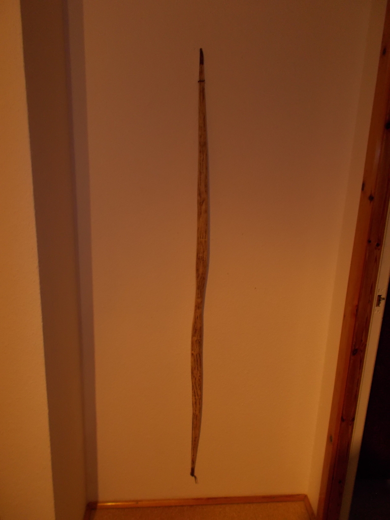

War der Knick zwischen F und G?
Käme bei dem Zuggewicht nicht auch eine leichte Kürzung in Frage?
Und so ab Standhöhefoto geraten, sieht es aus als hätte der Bogen noch Biegepotenzial zur Mitte hin, so dass die Biegezone, auch nach einer eventuellen Kürzung, immer noch lang genug sein könnte.....
Aber wie gesagt - alles wild guesses...

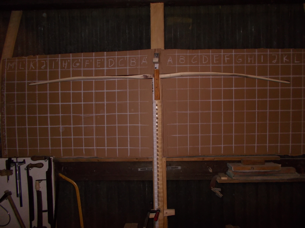

Hallo Leute!
Jupp, der Knick war bei F und G. Ja, kürzen könnte man, noch ist er1,67m lang. Aber dann müssen neue
Nockoverlays rauf und wieder tillern bei den verdrehten WAs. Das schaffe ich nicht mehr und deshalb
verabschiede ich mich aus diesem Wetbewerb.Zu Ende baue ich ihn bestimmt noch irgendwann und ich hab
ja noch die andere abgespaltene Hälfte. Noch ein paar Bilder:
Dieser Bogen zeigt mir gnadenlos meine Schwächen auf: Ungeduld, Tillerschwierigkeiten und mangelnde
Fähigkeiten.
Grüße Mühle
