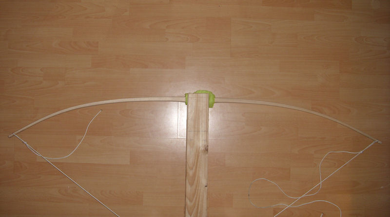

So, jetzt in Standhöhe mit 58lbs.
Hier mal ein Bild davon. Sind kritische Stellen vorhanden, die ich ausbessern sollte, bevor ich die 'richtige' Sehne aufziehe?
Bitte um Hilfe!
Standhöhe mit 58lbs
Standhöhe mit 58lbs
Galighenna
Beiträge: 8836
Re: Hickory (ELB)
Beitrag von Galighenna »
Normalerweise kürzt man die Sehne in mehreren Schritten.
Hat man etwa 1/3 des geplanten Auszugs geschafft, stellt man die Sehne so kurz, das man etwa ein drittel der späteren Standhöhe bekommt. Bei der Hälfte des Auszugs geht man dann auch auf halbe bis 2/3 Standhöhe und bei 2/3 oder so geht man dann auf volle Standhöhe.

Galighenna hat geschrieben:Normalerweise kürzt man die Sehne in mehreren Schritten.
...muss ich jetzt mal kutz drüber nachdenken. Ich mache mal die Sehne kürzer. Dann lese ich das hier noch mal, dann sollte es durch meinen Kopf durch sein...
Galighenna
Beiträge: 8836
Re: Hickory (ELB)
Ganz einfach:
Du möchtest einen Bogen auf 30" und 45# tillern. Dann lässt du die Sehne zu Anfang so lang wie der Bogen ist.
Wenn du dann tillerst und 10" ziehst und alles stimmt, kürzt du die Sehne so, das sie bei aufgespanntem Bogen 5cm ABstand vom Griff hat (wenn man 15cm Standhöhe möchte)
usw. usf...
Blacksmith77K
Beiträge: 6025
Re: Hickory (ELB)
Beitrag von Blacksmith77K »
Jajo, das habe ich schon verstanden. Mich hat die Frage gewurmt warum, wenn ich mit einer Sehne, die so lang ist wie der Bogen, nicht gleich auf Standhöhe ziehen kann / und wenn das der Fall ist, und das Zuggewicht stimmt, ich die richtige Sehne einfach raufwerfe?!
...sorry für den Bandwurmsatz...
Macht man das, um einen Set vorzubeugen oder ist es so, dass beim Aufziehen der Sehne, durch den 'neuen' Sehnenwinkel beim Spannen sich das Zuggewicht komplett ändert?
Galighenna
Beiträge: 8836
Re: Hickory (ELB)
Durch den Sehnenwinkel ändert sich das Zuggewicht AUCH... aber viel schlimmer ist, das sich die komplette WA-Geometrie ändern wird.
Wenn du den Bogen fertig tillerst mit langer sehne und dann die kurze draufziehst, werden sich die WA bis zu den Tips sehr stark biegen und Richtung Griff fast gar nicht.
Wenn du dann den Tiller korrigierst landest du mit dem Zuggewicht WEIT unter dem angestrebten.
Der Sehnenwinkel machts möglich ;)
