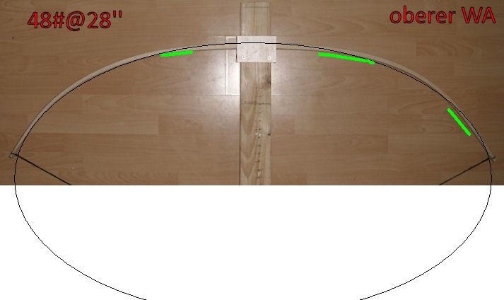

Ja, sie hat wahr.
Aber: Muss das?
Natürlich hast du so keinen Kreisbogentiller, andererseits ist das ein guter Tiller für einen klassischen Flachbogen.
Wenn er schießt, warum soll er runder werden? Dadurch verliert er Leistung und Pfunde...
Zwar würde eine gewisse Entlastung für die Biegebereiche entstehen wenn sich die Biegung weiter über den Bogen verteilt, andererseits: Es ist Hickory - dem sollte das nicht wirklich etwas ausmachen...
Letztlich musst Du das selber wissen - ich finde ihn für die Nummer Zwei gut gelungen!

Jo hat Frau nicht unwahr , aber wenn der Griff mitbiegt, wird das Zuggewicht ganz schnell in den Keller sinken...
Schau mal hier, da wo´s grün ist nimmste noch was weg -> vorsichtig.
Gruß acker
Gruß acker

DANKE, so mach ich das. Bei 45# lass ich gut sein. Habe allerdings auch schon mit dem Gedanken gespielt, wie Squid auch sagte, für Nummer 2 gut sein zu lassen.acker hat geschrieben:Jo hat Frau nicht unwahr , aber wenn der Griff mitbiegt, wird das Zuggewicht ganz schnell in den Keller sinken...
Gruß acker
Aber es treibt mich, die 3 Stellen schabe ich noch ein bischen *Daumendrück*

Minimal geschliffen, minimal runder, 47#@28Zoll, ich glaube für Nummer 2:
Ich habe fertig
Jetzt noch die Tipps drauf, 400er schmirgeln, Leinöl druff, fertig. Darf ich die Nummer 2 schon in die Präsentation stellen, wenn ich das Finish habe, oder ist die nur für gehobenere Klassen?
Ich habe fertig

Ja der Rechte könnte ab der Mitte zum Griff hin etwas mehr biegen... der Linke ist gleichmäßiger
Lol gehobenere Klasse? Sowas gibts hier nicht! Da kann jeder seinen Bogen zeigen auf den er stolz ist!

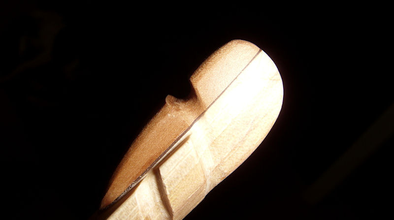

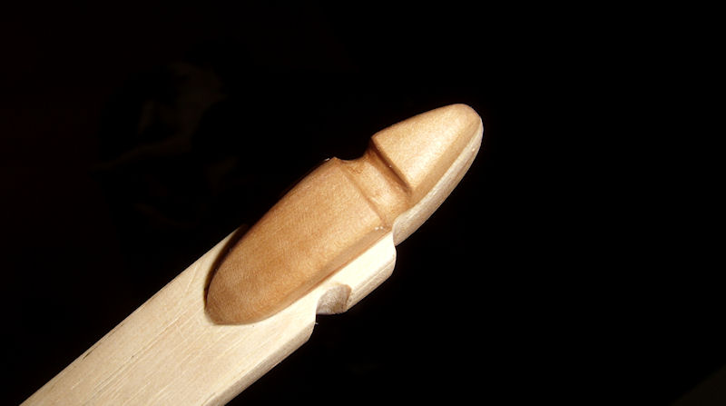

Denke ich nicht! Ich glaube Dir das schon. Bin ja froh um jeden Kniff, den ich euch entlocken kann. Übrigens war's dann doch kein ganz bogenfreier Sonntag, die Tipps sind drauf, grob in Form gebracht und halten auch.
Jetzt noch der Feinschliff und Dienstag ist No.2 fertig.

- Blacksmith77K
- Beiträge: 6025
- Hat Dank erhalten: 3 Mal
Re: Hickory (ELB)
Nundenn, Tipps sitzen. Fehlt nur noch der Feinschliff. Es nähert sich dem Ende...
