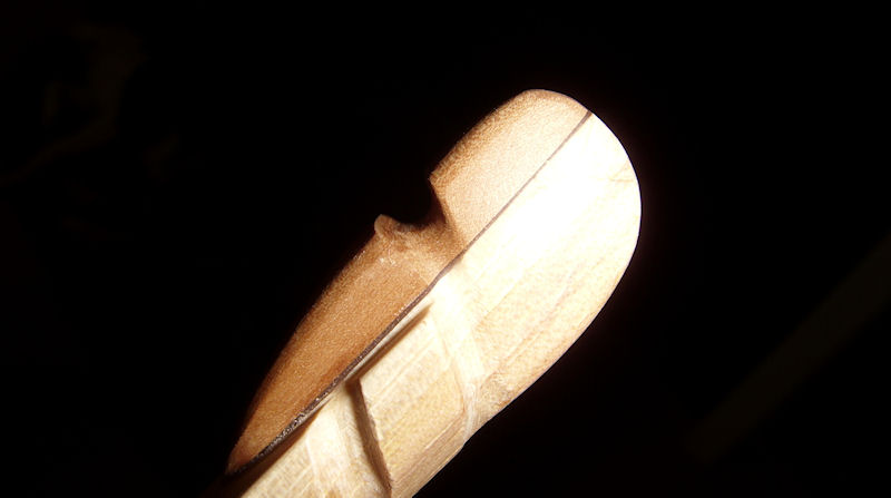

Blacksmith77K
Beiträge: 6025
Re: Hickory (ELB)
Beitrag von Blacksmith77K »
Denke ich nicht! Ich glaube Dir das schon. Bin ja froh um jeden Kniff, den ich euch entlocken kann. Übrigens war's dann doch kein ganz bogenfreier Sonntag, die Tipps sind drauf, grob in Form gebracht und halten auch.
Jetzt noch der Feinschliff und Dienstag ist No.2 fertig. ;D
