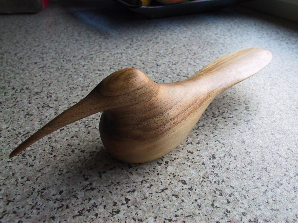

klaus1962
Beiträge: 2279
Re: Holzvögelchen-"Schnitzalong"
Beitrag von klaus1962 »
inge hat geschrieben:Na dann fang doch einfach an.
So, Inge !
Ich hab's getan. Hatte nur kein so schönes Holz wie RJ. Aber Nuß tut's auch. ;)
@RJ
vielen Dank für den tollen Beitrag.
Das regt auf alle Fälle an zum Nachmachen. :)

inge
Beiträge: 2986
Hat gedankt: 79 Mal
Hat Dank erhalten: 16 Mal
Beitrag von inge »
Fein, fein, so soll es sein. Sieht gut aus.
