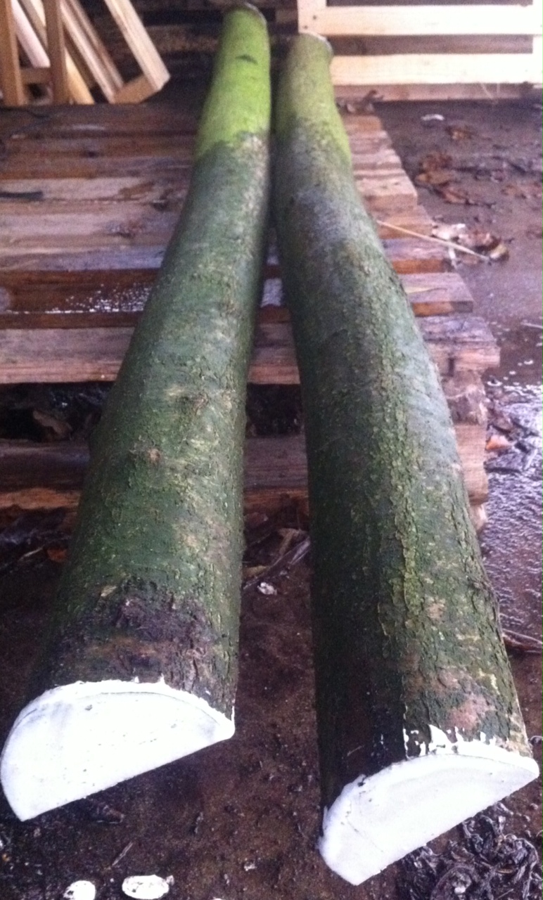

So mir ist vermutlich ein schönes Haselnuss Holz ins Auto gehoppelt.
Länge 230cm, 10cm Durchmesser, auf dem ersten blick kein Drehwuchs würde den gerne Spalten nur ich glaube,
a) Haselnuss läst sich nicht so gerne spalten wie Esche da es ein kleineren Markkanal hat?
meine Fragen:
1. Habe ich da Haselnuss ?
2. Würdet ihr es Spalten (um Drehwuchs besser zu sehen) oder lieber Sägen um garantiert 2 Bögen aus dem Holz zu bekommen ?
3. das ca 30 cm etwas krumme Ende ist Oben, da ich da ansetzen müsste zum spalten zur Sicherheit lieber auf 190cm kürzen ?
Danke für Eure Antworten

Das is ganz sicher Hasel.
Ich spalte Hasel immer hat bis jetzt immer wunderbar geklappt ging durch wie Butter
evtl würd ich ihn gleih kürzen da du keine 2,3m brauchst

Sieht haselig aus.
Spalten oder sägen?
Nun, beides hat Vor- und Nachteile. Spalten halte ich aber für sinnvoller, weil man nur so tatsächlichen Drehwuchs gut beurteilen kann. Und der kommt bei Hasel eben doch öfter mal vor...
Hasel ist ein häufiges Holz - der Verlust einer Hälfte wäre also nicht von großem Belang.
Wenn du sägst, hast du zwei Hälften. Aber ob die tauglich sind, kannst du nicht ohne weiteres sagen.
Auf ganzer Länge spalten, wenn keine wirklich wirren Hindernisse im Weg sind: Kürzen kann man später immer noch, wenn man dann an den Enden seltsame Dinge feststellt oder der Griff aus praktischen Gründen im Bogen noch mal verschoben werden muss.

ich würde einen Sägeschnitt vorgeben , zb mit einer Handkreissäge einen ca 3 - 4cm tiefen schnitt machen und dann entlang dessen Spalten.
So hast Du 2 Hälften und siehst möglichen Drehwuchs dennoch.

Haselnuss ist ja gerne mal nicht Perfekt Rund sondern hat wie in Bild 1 von der Mitte nach oben zu sehen ist, manchmal leichte oder auch mal starke platte Stellen
a.) sollte man diese generell nicht zum Rücken machen und da Spalten ?
b.) und würdet ihr daran Drehwuchs messen oder eher an der Rinde selber ?

Hmm Ich glaube, wenn er Drehwuchs hat, dann nur leicht. Ich hab mal eingezeichnet woran ich GLAUBE einen leichten Drehwuchs zu erkennen. Das MUSS nicht so stimmen...
Ich würde ihn spalten, weil mit 10cm ist der locker dick genug dafür. Die Dellen (Spannrückig) sind schwieriger zu bearbeiten und deshalb tut man sich wohl nicht unbedingt einen Gefallen, sowas als Rücken zu nehmen. Daher würde ich mich schon danach richten.
Und denk dran: Spalten von oben nach unten, wie der Vogel scheißt!
Die Größe eine evtl vorhanden Markkanals sagt meines Wissens nichts über die Spaltbarkeit von Holz aus. Hasel lässt sich nämlich durchaus gut spalten...
Mich würde sehr interessieren ob ich recht habe mit dem Drehwuchs

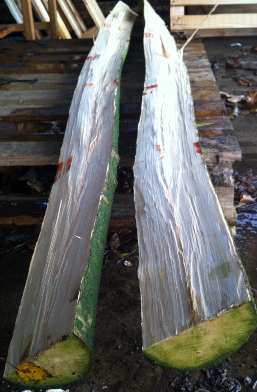

Mehr Drehwuchs als ich dachte in Verbindung mit gleichmässigen Jahresringen von 2mm. Hasselnuss direkt im Wald scheint nicht schnell zu wachsen da wenig Licht.
Und was meint Ihr kann man da noch einen Bogen rausholen ?
Jetzt 2m lang
Oder ist bei Hasel so ein Drehwuchs normal ?
Jetzt 2m lang

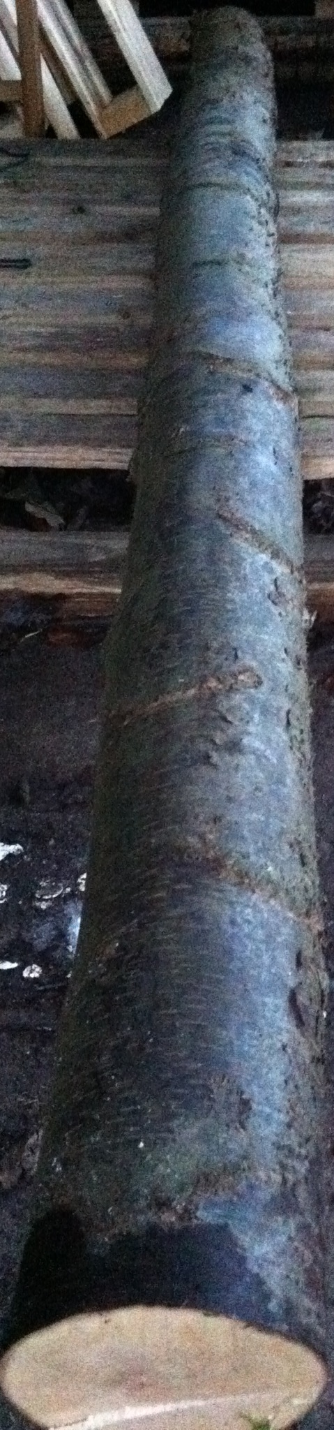

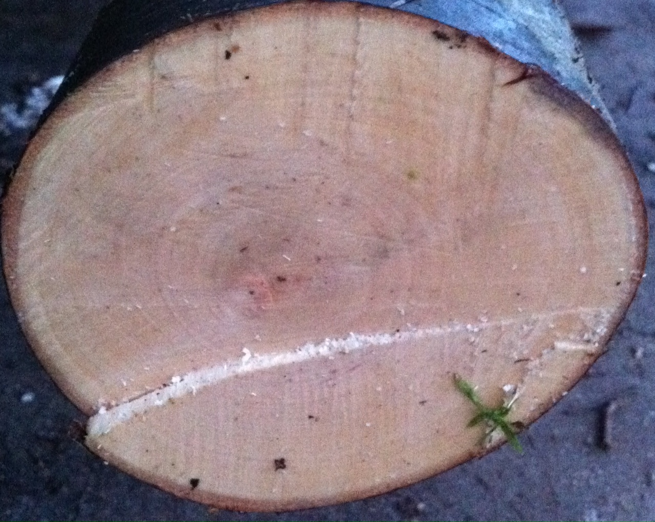

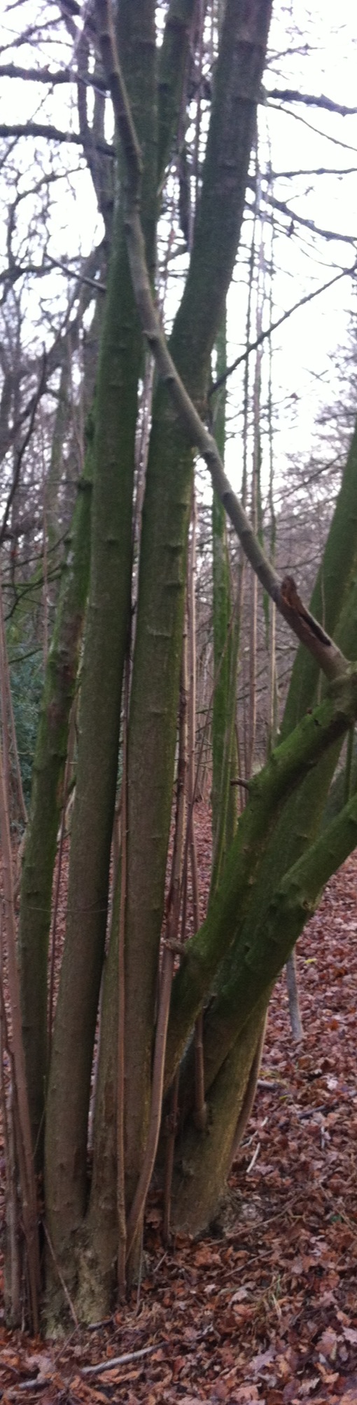

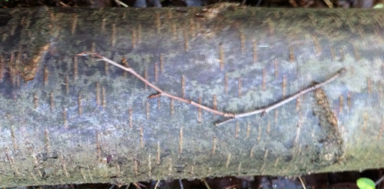

Kennt jemand diese Baum Art Durchmesser ca 15cm vermutlich kurze fasern, dünne Jahresringe und vermutlich nicht für den Bogenbau geeignet?
Würde aber trotzdem die Art wissen.
Danke

Könnte Hopfenbuche sein !!
erst dachte ich an Obstgehölze, aber die haben glaub ich meist nen dunkleren Kern!
Ich möchte mich nicht festlegen!

bei baum 6 wurd ich spontan auf ne kirsche tippen.
