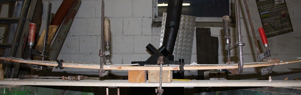

Hier noch ein paar Bilder
Eibe mit Bambus Perryflex verleimt hab noch ein Gummmiseil drum gespannt um denn druck zu erhöhen

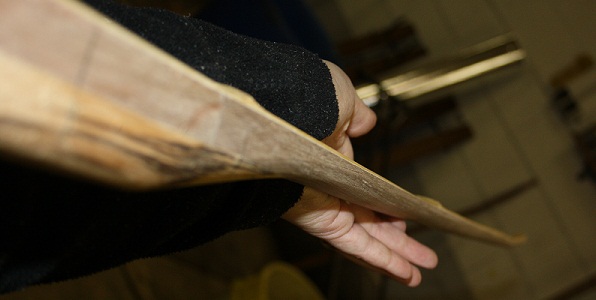

Schwarznuss mit Zebranogriff

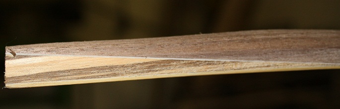

Schwarznuss Zebranokeil Bambus
