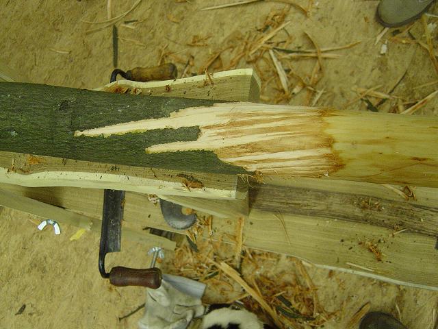

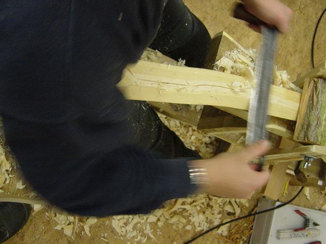

Ich steige mit gewöhnlicher Felsenbirne (Amelanchier ovalis), ein. Der Stamm wurde am Freitag den 6.1. um 13:20 geschnitten. Werkzeug: Bügelsäge
Der Stamm wurde dann gleich zum Bogenbauertreffen mitgenommen.
Werkzeug: Auto
Dort habe ich den Stamm dann gleich am Freitag abend entrindet. Das Bild täuscht, ganz so wild ist der Drehwuchs gar nicht. Zumindest nicht bei Felsenbirne.
Werkzeug: Zugmesser, Ziehklinge, Schnitzhund

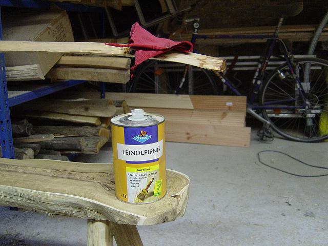

Da Felsenbirne sehr schnell reißt, habe ich dann noch schnell den Markkanal freigelegt
Werkzeug : Zugmesser, Schnitzhund
Wieder zu hause habe ich dann noch die Schnittstellen mit Leinölfirnis eingeschmiert.
Werkzeug: ein alter Lumpen
Ich lege Holz vom Essigbaum in die Gewinnkiste. Acker, du darfst mich in die Teilnehmerliste eintragen.
Gruß Mütze
