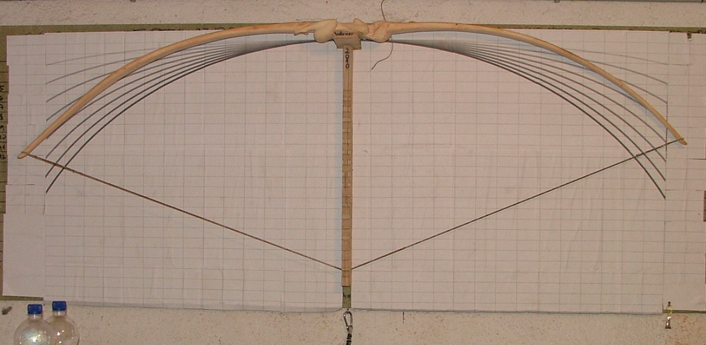

Weissdorn 14
Beitrag von Chirion »
vorheriger Beitrag
so Endspurt

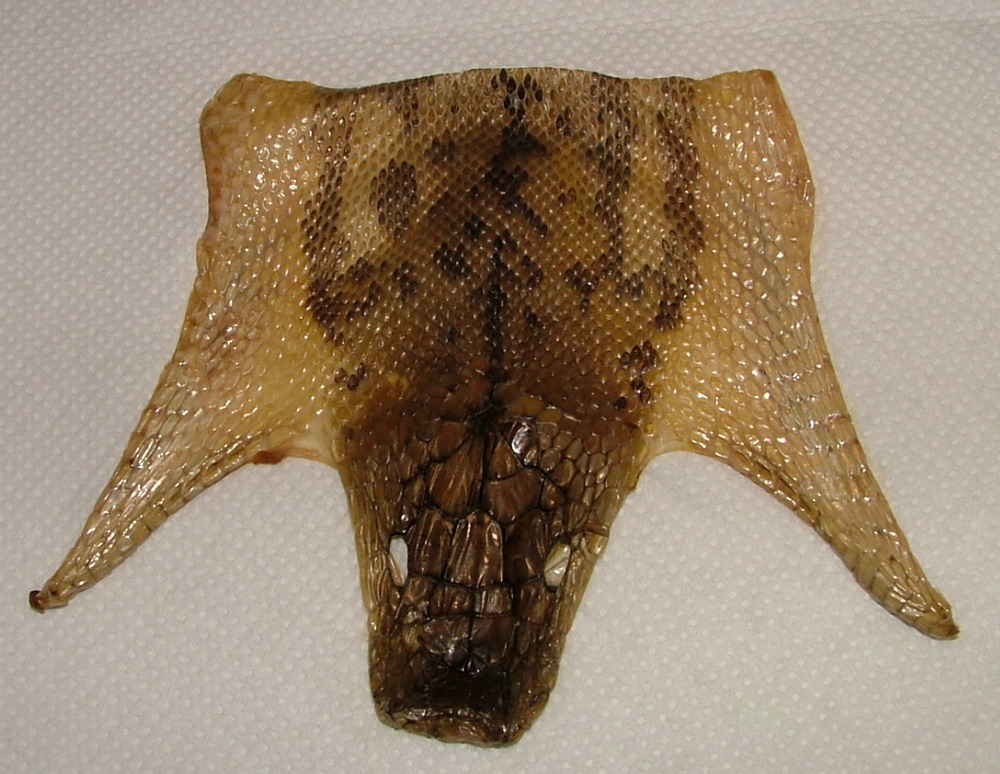

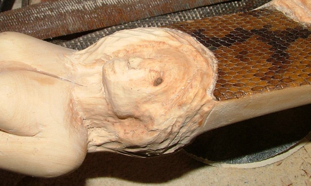

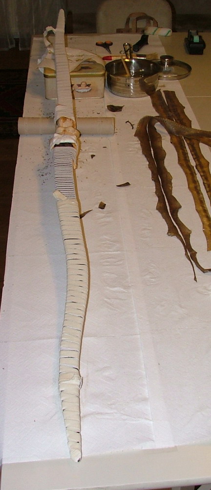

noch ein paar Bilder vom aufbringen der Schlangenhaut am Donnerstag
das Köpfli von der Schlange heb ich auf das kommt noch auf einen Köcher den ich noch zu dem Bogen mach
und wieder Mumie
und wieder Mumie
am Freitag dann den Gummi runter und gleich die alten Schuppen abgezogen
Die Schlange ist offensichtlich vor der Häutung verblichen, daher muß mann die oberste Schicht Schuppen entfernen, das geht gut mit Malerklebeband
heute dann Saubermachen und Nachtillern
Die Reste vom Hasenhautleim waren überall da hilft nur der Dremel mit einen Kugelfräse auf langsamer Geschwindigkeit
so mit dem Tiller bin ich nun recht zufrieden, die Dame liegt nun bei 38# auf 28"
und nach endloser Schleiferei schließlich eine Schicht Hartölwachs
da hängt sie nun im Lackierkeller rum
morgen noch Sehne machen und die Presentationsfotos

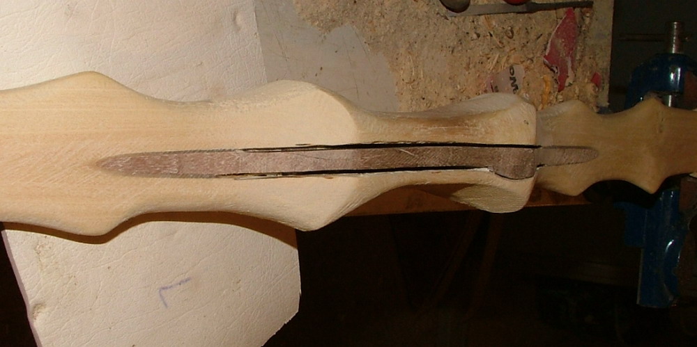

Und der Holler, der hat mir gestern jede menge Nerven gekostet...
nach dem Bodentiller war das gute Stück recht kräftig, die Tillersehne die für Standhöhe vorgesehen war hat er mir einfach ausgezogen bis sie am Griff anlag. da muss also noch was weg zuviel ist zuviel. Aber das Hauptproblem hat sich dabei offenbart, durch den Deflex im Stave ist mir nicht aufgefallen dass ich den Bogen nicht optimal in den Stamm gelegt hab, und bei dem hohen Zug zeigte sich, dass der Bogen sich verdrehen wollte da beide Tips in die gleiche Richtung abweichen , oder anders ausgedrückt die Sehne lief am Rand vom Griff entlang.
da hilft nur eine Verzweiflungstat, also drauf mit der HLP bis der Griff fast brennt und dann mit etwas Gewalt geogen
bei der Rosterei hat sich natürlich die Klebefuge vom Griffinlay verabschiedet
also kleine Trennscheibe auf den Dremel und Das bröslige Zeug rausgeschliffen und neu vergossen
aber es hat funktioniert die Sehne läuft nun wunderbar griffmittig und der Drehimpuls ist weg.
